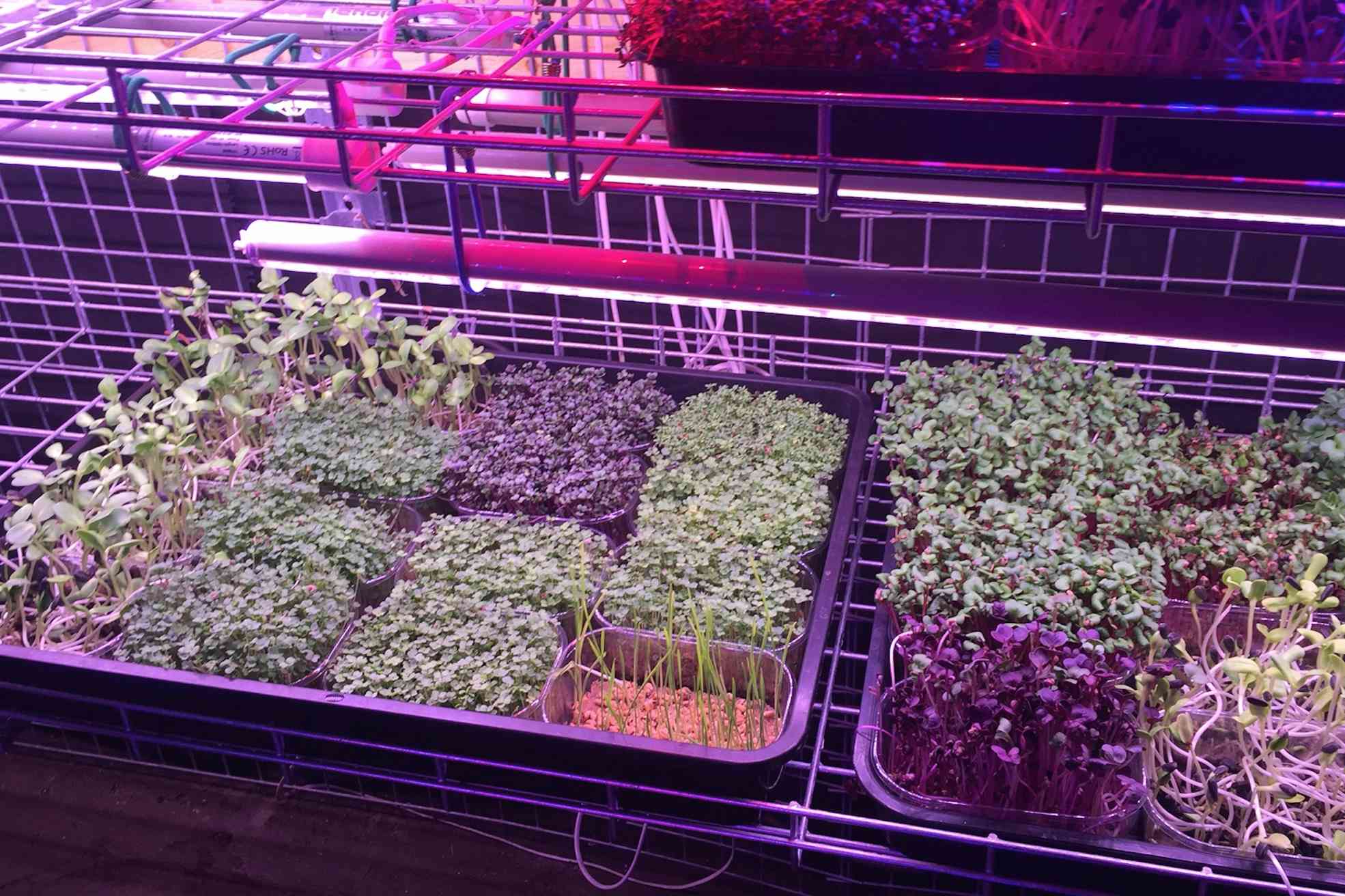

Alors petit retex concernant ce projet; j'ai participé au week end portes ouvertes samedi dernier et eu l'occasion de poser quelques questions.
Il y avait un petite visite suivie d'une dégustation de la production, accompagnée de bière artisanale. L'ambiance était très bon enfant.
Assez curieusement, les guides se sont montrés bien plus ouverts à la discussion et aux photos que lors de ma demande par mail. Contrairement à ce qui m'avait été dit, l'assos semble maintenant porter la vente également vers le particulier. En gros le jour et la nuit... est-ce une réorientation de leur politique de vente ?
Voici mon compte-rendu, qui je l'espère sera beaucoup plus instructif que les articles-promo que l'on a pu lire jusque ici, sous caution que ce qui m'a été dit était correct.
Je viens de relire l'ensemble, le ton est assez critique, mais mon objectif est bien de fournir un retex vis à vis de nos thématiques et, s'ils en prennent note, d'améliorer leur expérience.
Concernant les caractéristiques :
Le bâtiment était vide lors de l’emménagement. L'initiateur a dû installer l'eau et l'électricité. A noter que le bunker est une ancienne poudrière; il pourrait être intéressant de mesurer les traces de nitrates pour savoir si cela n'entre pas en interaction avec la culture en tant que petit boost.
La production est orientée sur les jeunes pousses, les endives et les champignons. L'initiateur du projet a voulu combiner champignons et plantes car les premiers dégageraient du CO2, qui serait donc utilisé par les plantes en complément atmosphérique.
- Les champis (shiitakés et pleurotes) sont cloisonnés selon leurs besoins en humidité, température et renouvellement d'air, et poussent sur des blocs de culture compressés (paille, copeaux, marc, etc...).
Il y a un extracteur d'air qui assure la ventilation et le renouvellement; je ne sais pas s'il est filtré.
Grosso modo, cette production s'affranchit des problématiques d'éclairage, de puissance par mètre carré & compagnie.
De ce que j'ai entendu, leur précédente récolte devait tourner aux alentours d'une douzaine de kg, mais je ne connais pas la durée du cycle en place.
En effet les champis et endives n'ont quasiment pas besoin de lumière, juste de contrôle d'hygrométrie et de température, tandis que les graines germées/pousses sont consommables dans les premiers jours (ils ont une rotation sur 10 jours). Au delà, cela devient de la verdure dont l'excès de chlorophylle et de cellulose les rend moins intéressantes/digestes.
- Concernant les pousses, la photopériode tourne autour de 13h par jour.
Quand j'ai commencé à parler spectre et puissance lumineuse, mon interlocuteur a tout de suite tilté, en faisant le lien avec "une personne" qui les avait cuisinés sur Facebook. Peut être était-ce moi (mais qui avais demandé par mail, en mentionnant leur page FB sans y avoir de compte), mais cela semblait suffisamment anecdotique pour que cela ait un peu tourné entre eux
En tous cas, au niveau du spectre émis, les intervenants ont fait part dans la visite de deux points :
- Les pousses sont majoritairement des lampes de bouturage, type Valoya L30 (30W), donc avec spectre "à la rigueur" adapté à la propagation des boutures :
Cet abstract sur ResearchGate explique relativement simplement pourquoi c'est assez peu efficace, surtout pour une culture de pousses usuelle :
Fundamentals and applications of light-emitting diodes (LEDs) in vitro plant growth and morphogenesis
- ils feraient des "tests" de spectre, afin de trouver ce qui serait "le plus adapté". J'ai un peu questionné sur ce point car il y a de nombreuses études à ce sujet depuis pas mal d'années. J'étais curieux de remarquer qu'ils ne semblaient pas au courant ou du moins s'en inspiraient pas. (Sous caution, car l'intervenant pas l'expert en culture de l'assos).
En gros, certains plants avaient des barres LED RVB. Les barres ne semblaient pas permettre un ajustement des dominantes rouges, vertes ou bleues, donc pas impossible que c'était un "gadget" pour les visites et les photos. Ou alors ils font des tests avec une composante verte "volontairement, qui sait".
Mais j'ai également aperçu quelques barres LED Vanq :
http://www.vanqled.com/products/48/Grow-Tube-Root-Growth-Seedling-Tissue-Culture-Vegetative-Flowering/84/VANQ-LED-Grow-Tube-20w--IP44-D-shaped.html
Elles sont beaucoup plus adaptées à la culture, avec spectre tirant sur les rouges et les bleus.
Reste à savoir si la distinction des cultures sous spectre complet VS spectre adapté résulte d'une problématique de recherche (de spectre adapté) ou financière. Les lampes LED avec spectre contrôlé sont en effet assez chères à l'heure actuelle.
Mais la question de rendement ne semble pas prépondérante, d'une part à cause du spectre large utilisé pour une bonne partie de la prod, mais aussi parce qu'il y a énormément de pertes lumineuses dans tous les sens :
Les cultivateurs en herbe le savent bien, et la première étape d'une chambre de culture est de recouvrir les murs et le sol d'alu ou autre matière réfléchissante, tout en focalisant les rayons avec des réflecteurs.
Du coup, la culture des tomates, suggérée par la plupart des articles de presse -mais que l'on a mis en doute dès le début- est bel et bien une utopie.
Les plants sont chétifs et anémiés :
Avec néanmoins une tomate aperçue ! J'imagine le calcul kg/kW.
La culture n'est pas hydroponique, l'arrosage se fait à la main. La raison avancée tourne autour de la certification bio (l'hydroponie ne peut être bio).
Du coup, on peut se demander pourquoi s'être nommé "cycloponics", vu que la doc qui réfère à cette thématique inclut toujours un cycle de l'eau en symbiose avec une culture.
Néanmoins, je pense qu'un arrosage goutte à goutte serait bénéfique (certaines barquettes semblaient avoir un peu soif) et moins chronophage.
Enfin, les cultures de ce bunker (200m2) seraient une expérimentation à petite échelle, c.a.d une base d'expérimentation pour créer des stats et améliorer un process de production, qui serait ensuite récupéré dans les expériences parisiennes (la Caverne), sur une beaucoup plus grande surface (3500m2).
Bilan :
Je pense que l'on a les réponses à la plupart de nos questions :
- il n'est pas question de production de kcal, mais de nourriture à "forte" valeur ajoutée, afin d'assurer un minimum la pérennité financière (dont je n'ai eu aucun détail). D'une part les champignons, qui au final sont "peu" exigeants et s'apparente aux cultures en cave, et d'autre part les pousses, qui transforment les graines pour donner des compléments alimentaires (notamment des vitamines).
- le rendement lumineux n'est pas optimisé, l'idée est de démarrer une culture qui a une rotation d'une dizaine de jours. Sans lumière, les pousses seraient vertes claires, voire un peu blanches. Un faible éclairage permet d'amorcer un minimum de photosynthèse et quelques processus chimiques (couleur, odeur, saveur, etc..).
- il y a un recyclage de l'air, donc ce n'est pas vraiment un "bunker" vu qu'il communique avec l'extérieur, mais plutôt une salle sans fenêtres. L'idée était d'investir un lieu inoccupé pour le rendre utile à la communauté.
C'est donc moins intéressant qu'un entrepôt de culture en tôle avec toit en partie remplacé par du plexi, car on doit ajouter une source lumineuse, mais cela offre en contrepartie une stabilité en température du fait des murs épais recouverts de terre. On gagnerait donc un peu en chauffage ce que l'on perd en éclairage. A voir quel est le ratio au milieu de l'hiver.
- la symbiose champignons/plantes vis à vis du cycle du CO2 est un axe de recherche intéressant.
Je vois au travers de ce genre de projet plusieurs éléments pour des aspects preppers bien réels sur le forum :
- le démarrage de pousses en avance sur la saison, afin de gagner quelques semaines de culture alors qu'il gèle encore dehors (cf les Saints de Glace dans les Vosges), et peut être anticiper la première récolte. Donc on parle d'une extension de la plage cultivable sur une année. De ce côté, la mise à germer puis les premières semaines de culture ne devraient pas être gourmandes électriquement.
- la préservation et/ou la persistance des cultures de plantes sensibles à la photopériode ou peu adaptées à l'hiver européen.
Là on rejoint la thématique des plantes à forte valeur ajoutée.
J'ai des plants de Maté, de Thé, de Cola, de Jiaogulan et quelques raretés médicinales; certains peuvent passer l'hiver, d'autres ont besoin d'un complément de quelques heures pour arriver à 10h par jour.
Avec les LEDs, on peut approcher un spectre adapté, avoir une "faible" consommation (un meilleur rendement) et simplifier un peu la "circuiterie", qui passe en basse tension.
Bien à vous

LED lighting systems have several unique advantages over existing systems. Compared to conventional systems, LEDs have wavelength specificity, durability, small size, long operating lifetime, relatively cool emitting surface, and a photon output that is linear with the electrical input current, and the ability to control spectral composition (Hoenecke et al. 1992; Brown et al. 1995). Since the LEDs emit over specific spectral regions, they can be used to regulate the levels of photosynthetically active and photomorphogenic radiation necessary for plant growth and development.
Bilan :
Bien à vous
