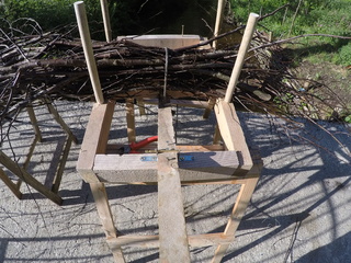

Réalisation :
1 - Un cadre en bois pas cher (ici, du Douglas, mais n’importe quel bois fait l’affaire) : 2 sections de 6X8X80, assemblés « en échelle » avec 3 traverses de même section de 40 cm de long : une à chaque extrémité et une au centre.
2 - Marquer le centre des 2 traverses latérales et, de chaque côté, à 12-13 cm du centre, fixer des tasseaux solides de 30 à 40 cm de long. Perso, j’ai pris des sections rondes en hêtre que j’avais récupéré gratos en scierie : un simple trou dans la traverse et le barreau est fixé. Mais on peut utiliser des sections carrées, rectangulaires…peu importe. Ces 4 barreaux servent à guider les perches et les branchettes et à les maintenir alignées avant le serrage.
3 - Dans la traverse du milieu, percer un trou au centre et y passer une corde solide (ici, de la corde de lieuse) et la bloquer par un noeud simple.
4 – Prendre ensuite une section solide de 40 cm environ que vous percerez à l’une de ses extrémités pour venir y fixer l’autre bout de la corde, avec un noeud simple.
5 – Sur une des traverses de bord du cadre, fixer deux équerres en vis-à-vis, à une distance égale à l’épaisseur de la section de la barre de serrage. Ces équerres serviront à coincer la barre de serrage, en passant un gros clou qui viendra la bloquer une fois en tension.

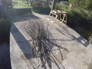

Le bousin :
Utilisation :

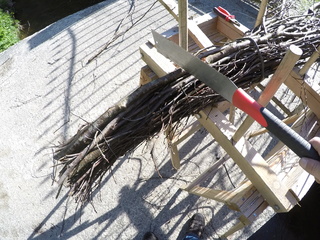

1 - Confectionnez votre fagot avec des perches. L’idéal est d’avoir des grosses sections à l’extérieur, puis des moyennes, et enfin des brindilles au cœur du fagot. Mais, pour simplement brûler dans un poêle, un mélange de branches de tailles différentes est suffisant. Pour l’obtenir sans avoir à ébrancher les perches, je les entasse tête-bêche entre les sections verticales, ce qui permet de répartir les différents diamètres sur l’ensemble des fagots.
2 - Une fois entassées, procédez au serrage. Des réglages seront nécessaires pour trouver la bonne longueur de corde assurant un serrage optimal, et pour déterminer le point où il faudra enfoncer une vis dans la barre de serrage pour qu’elle vienne se bloquer sur le clou. Sans cette vis, vous risquez de vous prendre la barre de serrage dans le groin.
3 - Une fois serré, coincez la barre de serrage et liez la botte bien serrée de chaque côté, à l’intérieur du cadre. Dans mon cas, l’espacement de 40 cm me fait lier le fagot à 5 cm de chaque bord.
Conseil : placez les ficelles ou le fil de fer AVANT de serrer, car ce sera impossible après. Perso, j’utilise du fil de fer pour tendeur de grillage à poule. Quand je décendre le poêle, je les récupère et je les réutilise.
4 – Desserrez le fagot, faites-le avancer, puis coupez-le (scie, tronçonneuse…) et recommencez l’opération jusqu’à la fin de la botte de perches.
Et voilà un fagot :
N’essayez pas de fagoter complètement toute une longueur de perches en une seule fois pour les couper ensuite. En effet, le serrage modifie la position de chaque perche dans la botte et comme beaucoup ne sont pas droites, elles vont se détendre une fois coupées et, même si votre premier fagot sera bien serré, les suivants vont se desserrer immédiatement.

Réalisation :
Le bousin :
Utilisation :
Et voilà un fagot :
