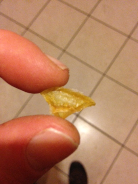

Pour les pommes de terre, un bon indice de leur dessiccation : elles deviennent translucides :

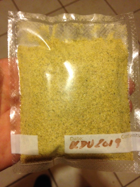

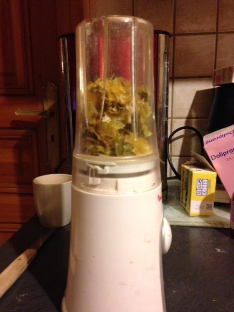

5 - Une fois séchés, mixer les légumes jusqu'à obtention d'une poudre la plus fine possible.
En effet, chaque "grain", aussi minuscule qu'il paraît une fois déshydraté, va reprendre jusqu'à 10 fois son volume en eau une fois réhydraté. Si ce n'est pas mixé assez finement, vous risquez de vous retrouver avec de l'eau "arôme soupe" en haut de la gamelle, et de la purée de légumes au fond. C'est bon aussi, mais c'est pas l'objectif.
6 - Conditionner sous vide.
Utilisation : diluer le contenu du sachet dans un litre d'eau bouillante et ajouter éventuellement de l'eau pour diluer au fur et à mesure de la réhydratation des légumes (pour les quantités indiquées, j'ai pu reconstituer 1,5 litre de soupe).

La cuisson est faite à la vapeur avec un cuiseur type "Th.....ix", donc, avec le couvercle par dessus. C'est une cuisson vapeur "classique", la même que pour cuire des légumes. Donc non, je ne pense pas qu'il y ait une perte importante d'éléments nutritifs (pas plus que quand je cuis mes poireaux de la même manière, en tous cas).

Quand les légumes deviennent friables sous les doigts, c'est qu'ils sont secs.
Pour les pommes de terre, c'est quand les morceaux deviennent translucides.

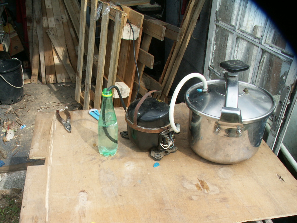

ma soupe-purée est déshydratée au certificateur solaire en juillet -aout , mixée, ,une fois en poudre mise sous vide en pot """confiture bonne maman"" a la ""cocotte minute-compresseur de frigo""

bricolo a écrit:ma soupe-purée est déshydratée au certificateur solaire en juillet -aout , mixée, ,une fois en poudre mise sous vide en pot """confiture bonne maman"" a la ""cocotte minute-compresseur de frigo""
Merci à tous les deux pour vos réponses!
Alors qu'est-ce que c'est exactement, la cocotte minute-compresseur de frigo?

les pots dans la cocotte((( on peux rajouter des graviers lavés et secs autour des pots ça fait mon d'air a enlever))))
___tuyau blanc (vieux tuyau de gaz)) sur le porte soupape et sur l'aspiration du compresseur
___tuyau noire dans la bouteille d'eau et sur le refoulement du compresseur
le compresseur vide l'air de la cocotte et fait des grosses bulles dans la bouteille d'eau
quand il n'y a presque plus de bulles c'est que le vide est fait

Super idée que cette cocotte !!!
Tu fermes les pots de confitures recyclés avant j'imagine ? Fort ? Pas trop fort ?
Perso, j'ai une machine à mettre les sachets sous vide (de L*dl) qui me convient très bien pour ce que j'en fais, mais ton idée me semble diablement intéressante.

modl a écrit:Perso, j'ai une machine à mettre les sachets sous vide (de L*dl) qui me convient très bien pour ce que j'en fais, mais ton idée me semble diablement intéressante.
Si tu disposes de l'adaptateur Lidl livré avec l'appareil (un tube souple en fait), il ne te manque qu'une chambre de dépression. A cet effet, on peut utiliser un récipient prévu pour la conservation sous-vide :
Il suffit simplement de placer dans la boîte le pot dans lequel on souhaite faire le vide. Comme mes explications ne sont pas très claires, voici une vidéo qui explique la manipulation :

Merci pour les infos. Yapuka...
