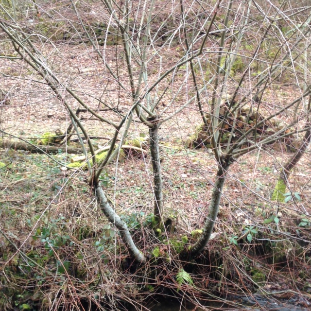

J'ai commencé à tailler à l'hiver 2016 les arbres déjà en place issus de recépées (une trentaine). J'en ai étêté à l'hiver 2017 (une trentaine également). J'en ai retaillé cette année (hiver 2018). L'idée est d'avoir, à maturité, 30 à 40 arbres à traiter chaque année. Et autant de stères à récupérer.
Quelques photos :
1 - Exemple d'arbre étêté cet hiver (janvier 2019) : Aulne de berge: 3,5 m rabattu à 1,5m, diamètre 6cm
2 - Aulnes étêtés l'hiver derniers (croissance d'un seul été) tronc rabattu à 1,5m, diamètre 5cm et 10 cm
3 - Aulnes étêtés à l'hiver 2017 (2 étés de croissance), rabattus à 1,5m, Diam entre 10 et 20 cm
Certains rejets font près de 3m, pour un diamètre de 3 à 5 cm, c'est-à-dire utilisable en combustible.
Ces arbres seront à nouveau ébranchés à l'hiver prochain.

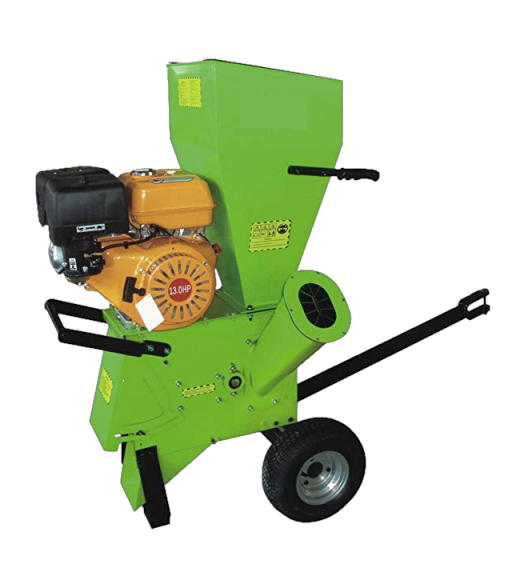

Ouaip ... ça fait encore des machines et encore des risques de casse ou de problèmes.
Pour le broyage il faut apparemment procéder en deux étapes et disposer d'une trémie remplaçable (deux tailles différentes) puis andainer dans des conditions adaptées pour un parfait séchage (15% d'humidité maxi si j'ai bien compris). C'est donc plutôt couteux, laborieux et compliqué ... sans compter qu'il faut un sacré volume de ressources (pour un particulier qui veut valoriser son bois c'est pas gagné ...).
Je vais plutôt économiser pour m'acheter un nouveau broyeur forestier digne de ce nom (tractable genre 15CV) pour du BRF ou du paillage et enfin cesser de brûler bêtement. J'ai juste des doutes sur la capacité "tout terrain" de ce genre de machine (j'aimerais bien la rapprocher au max. de mes futurs sites de travaux mais avec la pente et le devers je n'ai pas trop envie de la voir se vautrer ...). Normalement je vais récupérer 45 ares de "hagis" coupés à blanc en fin d'année donc j'anticipe déjà la gestion de toute la merde qui va traîner au sol
Pour l'instant je n'ai pas trouvé mieux que ça : https://www.agrieuro.fr/broyeur-de-branches-thermique-geotech-pcs140bse-moteur-essence-14-cv-dem-electrique-p-9602.html

Wasi a écrit:Pour l'instant je n'ai pas trouvé mieux que ça : https://www.agrieuro.fr/broyeur-de-branches-thermique-geotech-pcs140bse-moteur-essence-14-cv-dem-electrique-p-9602.html
C'est marrant, je suis client chez eux depuis pas mal de temps pour tout ce qui est transformation alimentaire (hachoirs, presse à huile, toussa) ,et ils sont franchement réactifs (tu as un tchat en direct sur le site pour discuter avec les commerciaux).
Par contre, un diamètre de broyage de 10cm, c'est énorme : une bûche de 10, c'est du bois de chauffage, non ? Franchement, au dessus de 5cm, ça passe largement dans le poêle.
Perso, j'ai pris le broyeur de chez Bosh, juste avant le modèle thermique : ça prend des diamètres de 60mm (du noisetier ou du chêne, il s'en fout, ça passe pareil). Pour le trimballer sur le terrain, c'est le quad, la remorque et, dedans, un petit groupe électrogène et le broyeur. Le broyeur fonctionne dans le remorque, et, une fois pleine, je peux la redescendre sans avoir à dételer.
Ça évite de trop manipuler le bois : broyé et mis en remorque en une fois, puis ballé par la vider.
Avec un gros thermique comme celui que tu as mis en lien, tu ne peux rien tracter d'autre que le broyeur, et tu dois te taper des allers-retours pour ramener la remorque sur site (ou tout broyer d'un coup, redescendre le broyeur, remonter une remorque, charger le bois et redescendre). C'est ce qui m'a fait opter pour un modèle plus petit.

Ben avant j'avais le plus gros modèle de chez MTD (un thermique de 180 cc version "CE" du modèle US) et la goulotte inclinable (ramasse-feuilles) bloquait les branches tout le temps (une vraie galère) j'ai eu du bol de le refourguer à une "baba-cool" qui voulait faire du BRF - bon courage avec cette grosse merdasse !
Chez agrieuro je n'ai acheté qu'une pompe thermique pour le moment, bon leur matos c'est essentiellement du chinois/italien (selon motorisations) et il faut surtout comparer les prix sur les extensions .fr et .de : sur le second les prix sont régulièrement 10 à 15% moins élévés (et comme tout vient de leur plateforme italienne les FDP sont identiques). Après c'est une question de prix : acheter de la merdouille au prix de la merdouille c'est acceptable (un broyeur pro genre "Eliet" c'est juste du délire en termes de tarifications ... les "Pain" également d'ailleurs, même si la qualité est vraiment "top").
Ce broyeur est régulièrement vendu en France sous d'autres noms de marques - et après avoir bien vérifié - ils sont identiques ... sauf en ce qui concerne bien sûr la couleur et surtout les tarifications, qui oscillent quand même entre 1850 et 2550 euros !!! (en Briggs & Stratton).
Je n'ai pas l'intention de broyer du 10 cm de dia. mais je veux de la puissance pour bananer dedans des petits sapins complets, des rejets divers ou encore des genets de 50 à 80 cm. de hauteur et surtout aller vite en m'épargnant trop de manutention (au total j'ai encore pas loin d'un hectare à nettoyer "en profondeur").
Pour ce qui des multiples aller-retour (grange/terrain ou composts/andains) j'ai pris l'habitude de prendre mon temps - de toute façon tout brinquebale avec les bosses, les montées et les descentes donc s'il faut à chaque fois que j'utilise des "bungees" ou des sangles ça prend des plombes ...
Je ne sors plus trop mon groupe élec. diesel et dès que je dépasse les 25 m. de rallonge je fais tout en thermique (ça me gonfle de porter ses 55 Kg. et de faire gaffe au câble en bossant ou de transporter le bidon de carburant). Aux deux extrémités maxi. du terrain je dois avoir 400 m. en diagonale donc ça me prend 30 secondes en quad (ce qui est juste chiant à crever c'est quand je suis vraiment chargé et que je patine dans la montée ... sortir sangle et manilles pour treuiller sur 10 m. c'est très très pénible / mais un kit chenilles "tatou" à 5000 roros j'ai juste pas les moyens ...).
Je ne sais pas vraiment combien de bois j'évacue chaque année mais ma "placette" dédiée ressemble à ça pratiquement toutes les fins d'été :

perso, j'ai un thermique LGmotors de 13cv (moteur Honda) de ce type là :
on l'a remorqué très peu de fois au début, ... hors route bitumée ou chemin bien carrossé, c'est ingérable,
on a dû se résoudre à le monter sur remorque solidement sanglé quand on voulait l'amener travailler dans des recoins d'accès difficile.
ça fait bientôt 8 ans qu'on l'a, il faut bien le connaitre pour l'utiliser à son optimum, après ça, il fait le boulot !

Bientôt, ton ruisseau ressemblera à ça !
En fait la force de la taille en tétard c'est que le réseau racinaire grandit d'année en année (jusqu'à atteindre un climax ?) et permet ainsi une production très rapide des rejets. On peut voir dans certains coins de France des taillis de châtaigner qui fonctionnent un peu sur le même principe, sauf que la coupe se fait au niveau du sol.
