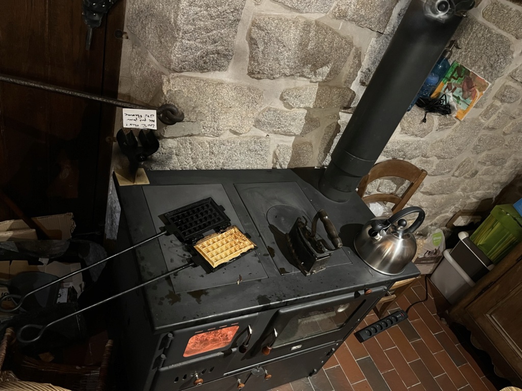

Ça fait maintenant 7 ans que je me chauffe exclusivement au bois (ancien moulin en pierres de 240 m2 sur 2 niveaux et un tas de petites pièces partout), avec un poêle de 12 Kw optimisé pour la cuisson.
A l’achat, la marque propose le poêle « simple », le poêle avec plaque de cuisson ou le poêle avec four par-dessus.
Mon installateur connaissait bien la marque, et utilisait lui-même la version « plaque de cuisson », mais il m’avait prévenu que « ça ne fonctionnait pas bien ». Par contre, aucun souci pour la fonction chauffage. J’ai quand même tenté le coup et, même s’il m’a fallu quelques essais pour bien comprendre le fonctionnement de la plaque, j’ai compris un certain nombre de choses sur ce type de cuisson et sur les « contraintes » (qui ne sont en fait que des changements d’habitudes culinaires) qu’il nécessite, notamment les temps de cuisson qui, en fonction de l’intensité du feu, pourront être un poil plus longs qu’avec du gaz ou des plaques électriques.
Désormais, quand arrive l’hiver et que le poêle commence à tourner de manière régulière voire continue, je ne cuisine plus qu’avec le poêle, et la cuisinière gaz ne me sert pratiquement plus jusqu’au printemps.
Je vous livre donc une synthèse des petits « trucs » que j’ai découverts au fur et à mesure.
Cuisiner « à chaud » : l’eau et les récipients de cuisson
Une plaque au bois est beaucoup plus difficile à régler qu’une plaque de cuisson classique : pas de réglage de l’intensité de la chaleur sous le récipient.
Le réglage de la chaleur dépend de l’emplacement du récipient sur la plaque : très chaud au centre, moins chaud en périphérie.
D’une manière générale, il est plus long d’amener les récipients à température de cuisson sur un poêle. Il est donc indispensable de les poser sur la plaque un peu avant de commencer à préparer le repas. Et donc, d’avoir prévu les repas pour choisir les ustensiles à faire chauffer : casserole, faitout, poêle… Perso, pour le midi, je mets à chauffer vers 11h, et vers 18h pour le soir. Mais une demi-heure de préchauffage serait largement suffisante.
Idem pour l’eau : en cuisinant au gaz ou à l’électrique, on a tendance à faire chauffer l’eau quand on commence à cuisiner. Avec le bois, si vous balancez 2 ou 3 litres d’eau froide, votre récipient va refroidir et va mettre très longtemps à remonter en température.
Il faut donc avoir systématiquement une bouilloire sur le poêle. Perso, j’ai opté pour la bouilloire de 3 litres en inox de chez Pétromax.
De cette façon, vous mettez de l’eau bouillante dans un récipient bouillant.
Par exemple, pour faire une soupe, je mets le récipient à chauffer vers 18h, je découpe les légumes et je les laisse cuire sans eau jusqu’à 19h, soit environ 45 min. Une fois qu’ils ont bien réduit et rendu leur eau, j’ajoute l’eau bouillante et la cuisson se poursuit jusqu’à 20h. La préparation demande donc environ 2h de cuisson, contre 45-60 minutes pour une cuisson au gaz.
Mais pendant ce temps-là, le poêle chauffe la maison et la cuisson se fait donc sans utilisation d’énergie complémentaire à celle du chauffage.
AMHA, ce sont précisément les deux gros avantages du poêle par rapport à la cuisinière à bois :
-        Il est situé dans une pièce de vie de la maison, et non pas dans la cuisine. Il chauffe donc toute la maison.
-        Il n’est pas nécessaire de le faire chauffer uniquement pour faire la cuisine. La cuisine se fait avec la chaleur produite pour le chauffage. Les 12 Kw du poêle sont dédiés à la production de chaleur et non pas partagés entre chaleur et cuisson, comme avec une cuisinière.
Jouer sur l’inertie des contenants
C’est un point fondamental : il est très compliqué d’utiliser des contenants « modernes » (inox, poêles à revêtement, etc) pour la bonne raison qu’ils ne conservent pas bien la chaleur et qu’ils sont généralement optimisés pour des cuissons sur gaz ou sur vitrocéramiques.
L’idéal pour la cuisson au bois, ce sont les récipients en fonte (faitouts et casseroles) ou en acier (poêles).
Un faitout en fonte va accumuler la chaleur et les plus grands peuvent maintenir une ébullition pendant presque une demi-heure hors du feu. Entre l’inertie de la plaque de cuisson (en fonte) et celle du récipient (en fonte), il m’arrive de laisser le feu s’éteindre pour terminer des cuissons longues (ragoûts, civets, saucisses-lentilles, cassoulets…).
Par contre, la cocotte-minute est parfaitement utilisable sur un poêle à bois, même si elle mettra (dans mon cas) une vingtaine de minutes de plus pour se mettre à « tourner ».
Pour les cuissons de viandes ou d’omelettes, les poêles en acier sont réellement faites pour ce type de cuisson également. Perso, j’ai investi dans des De Buyer. C’est plus compliqué à utiliser, parce que ça ne se lave pas mais ça se gratte, qu’il faut des déglacer à l’eau froide après usage pour les culotter et les huiler avant de les ranger. Mais ce n’est qu’une habitude de plus à prendre.
Oublier les cuissons « à gros bouillons »
Avec un poêle à bois, il est impossible de faire bouillir de l’eau à gros bouillons. Ceci étant, je ne suis pas certain que cette cuisson soit vraiment utile : j’ai mesuré la température d’une cuisson à gros bouillons (au gaz plein pot) et d’une cuisson à petits bouillons (poêle à bois), et la différence de température n’est pas flagrante(2 ou 3 °C).
Du coup, les œufs, les pâtes…tout cela cuit parfaitement au bois, moyennant une rallonge d’environ 20% du temps de cuisson, toujours sans consommer d’énergie supplémentaire pour la cuisson à celle que j’utilise pour le chauffage.
Donc, pour résumer : la cuisson au bois se fait « par frémissement » du liquide, et non par ébullition franche.
Depuis que j’ai intégré les broyats de bois dans mon combustible, je peux « régler » les températures de cuisson beaucoup plus finement, puisque les broyats ont la particularité de brûler vite et fort, et font remonter la température du poêle (et donc de la plaque de cuisson) très rapidement.

Message par BigBird Lun 19 Déc 2022 - 14:18
pareil pour moi, malgré le fait que je ne chauffe pas en continu, presque plus d'usage gaz/électricité pour la cuisine durant les 6 mois de frimas (de novembre à avril);
juste à midi un peu de réchauffage sur plaque (ou mini-four) de plats déjà cuits, plats cuisinés la veille au soir sur le poêle;
et c'est vrai que ça demande un peu de "doigté" et de vigilance pour adapter les cuissons, quand on fait des plats mijotés en cuisson lente, il faut vérifier de temps en temps que le plat ne manque pas d'humidité, si besoin, rajouter un peu d'eau chaude en cours de cuisson pour éviter que le fond de la marmite n'accroche;
pour les cuissons type "plancha", c'est plus facile à surveiller, on a la vue (et l'odeur) en direct, il faut exécuter le "flip-flap" à la spatule au bon moment;
en ce moment, je grille mes récoltes de champignons comme ça, nettoyés et coupés en tranches d'environ 5mm, et déposés sur une plaque fine légèrement graissée (un support à pizza);
pour le pain, cuit à l'intérieur du poêle, j'ai eu quelques ratés au début (le cul du pain tout noir), mais j'ai vite appris à maitriser la bête, en ajustant la hauteur (insert d'un support à pot en fer forgé pour surélever de 20cm le moule et l'éloigner de la braise), et en attendant suffisamment en fin de flambée pour que les braises soient en phase descendante; cuisson entre 20 et 30mm pour un pain rond d'environ 600gr.
il me manquerait qu'un thermomètre interne pour un contrôle plus pointu de la t°, mais à l’œil et à l'expérience, on parvient vite à ces fins.
ps: j'ai un poêle à bois (+ briquette) type vertical, pouvant accueillir des buches jusqu'à 50cm;
ce n'est pas un gros modèle, mais il offre quand même une puissance calorifique de 10Kw,
pas du tout prévu pour faire de la cuisine à la base, mais une plaque en fonte qui monte à une température élevée, libre à nous de détourner cette émission calorifique à des fins non prévues par le fabricant.

Message par merlin06 Lun 19 Déc 2022 - 18:30
Cuisinière à bois avec four ici, je valide tous les points soulevés et j'ajoute que le four c'est assez pratique.
Pour la partie ou je laisse juste réchauffer sur la plaque(au dessus du four j'ai ajouté une dalle de 3cm d'épais de pierre de volvic.
Faut être patient mais y a pas mieux pour ne pas gâcher d'énergie. clind'oeil

Message par YAPOCK Lun 19 Déc 2022 - 19:58
Etant équipé depuis quelques années d'un matériel équivalent à celui de Résilient, je confirme ses observations bien que mes expériences culinaires soient plus limitées...
La présence d'un récipient contenant de l'eau chauffée sur la plaque de cuisson a en outre l'intérêt d'augmenter l'inertie thermique du système.

Message par Résilient Mar 20 Déc 2022 - 7:40
YAPOCK a écrit:La présence d'un récipient contenant de l'eau chauffée sur la plaque de cuisson a en outre l'intérêt d'augmenter l'inertie thermique du système.
Oui, sans compter le fait de disposer d'eau chaude en permanence et d'humidifier un peu l'air intérieur qui est très asséché par le poêle.

Message par Wasicun Mar 20 Déc 2022 - 12:25
Je confirme la nécessité (absolue ?) de posséder une sonde température afin de pouvoir contrôler les cuissons (ou peut-être un thermomètre laser au minimum ...). Autrement oui l'assèchement de l'air est un vrai (gros) soucis - même avec un humidificateur de 5 litres qui tourne en permanence j'ai bcp. de mal à gagner quelques % d'humidité supplémentaires (en ce moment je suis à 35/40% et la semaine dernière en chauffe "plein pot" j'étais à 25/30% !!!).

Message par Jeff01 Mar 20 Déc 2022 - 14:19
Mêmes observations chez moi, à la différence que sur ma cuisinière je n'ai pas trop de mal à faire bouillir de l'eau à gros bouillons. Il me suffit d'avoir un feu bien vif, et j'accélère encore la montée en température en ouvrant l'obturateur juste au dessus du foyer et en plaçant la casserole dessus (par contre la vaisselle est plus chiante puisqu'il faut enlever la suie).
Je peux même encore gagner quelques minutes en ouvrant le modérateur de tirage, le poêle tourne alors en mode "forge" et chauffe encore plus fort la plaque de cuisson. J'arrive à monter le dessus du poêle à 300°C.
Je peux également saisir de la viande, même si on sent que c'est limite en température.
Pour vérifier mes températures, j'utilise un thermoflash (attention de prendre un modèle prévu pour les hautes températures), c'est vraiment ce qu'il y a de plus pratique, même pour mesurer la température au fond du four.
J'arrive à faire tartes, poulets rôtis et pains dans le four, même si je dois retourner le plat tous les 1/4 d'heures car la chaleur n'est pas homogène, l'arrière est plus chaud que l'avant sur mon modèle.
Je dois aussi allonger un peu mes temps de cuissons et surtout bien surveiller les variations de températures.
Mais quel bonheur de cuisiner sans allumer d'appareil supplémentaire Smile
Je fais mon café sur le poêle aussi, avec une cafetière italienne Bialetti.
Bonne idée la bouilloire, je vais m'en acheter une.

Message par Jeff01 Mar 3 Jan 2023 - 16:09
Pourquoi ne pas agrémenter le post avec des photos à poil de poêle ?
Voici le mien !
Vous remarquerez les 2 ventilos Peltier/Seebeck, un posé sur le poêle qui a décoloré car eu un peu chaud (avec module Peltier grillé et changé), et le 2ème sur le conduit (coin supérieur droit de la photo) qui m'a l'air d'être le plus efficace.
Vous pouvez aussi constater que je monte le gaufrier à 200°C pour permettre une bonne cuisson  tendre
J'ai également testé et approuvé la bouilloire à demeure sur le poêle, c'est super pratique !
RETEX : la cuisine au feu de bois Img_1110
