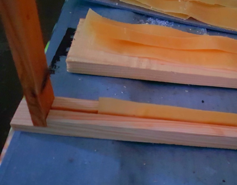

Après cette petite précision revenons à la problématique de la faisabilité d’une amorce fine et rectangulaire. Cela n’a pas été facile, après plusieurs essais et recherches j’ai fini par trouver un système intéressant et j’ai pu m’en inspirer ici :
J’ai ainsi adapté ce système à mes exigences en fabriquant un petit rondin de bois afin de le tremper dans ma cire chaude en procédant directement dans mon cérificateur. Ce qui évite de réchauffer la cire.
L’idéal est de tremper préalablement le rondin dans l’eau pour faciliter le décollement de la cire par la suite.

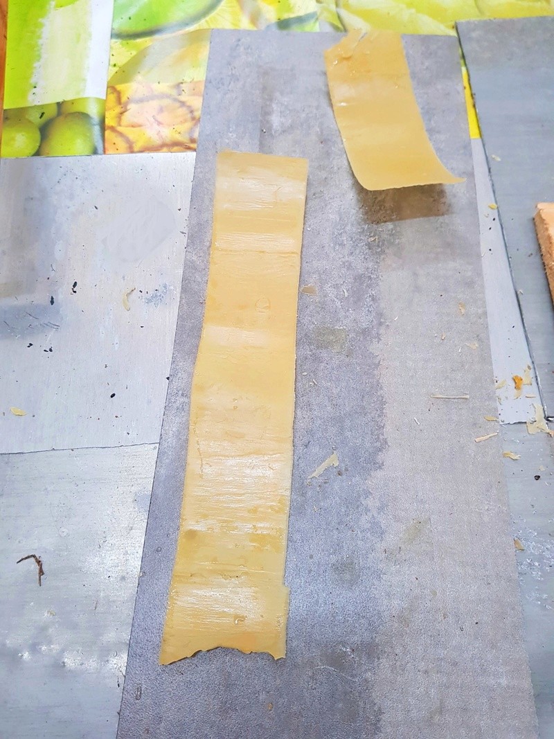

Donc trempage du rondin dans l’eau, égouttage de celui-ci et trempage dans la cire chaude en faisant rouler le rondin sur lui-même. L’épaisseur de la feuille de cire dépendra du nombre de tours effectué.
Ensuite c’est simple, on attend un peu que la cire refroidisse et on coupe la future bandelette dans sa largeur. On déplie cette bandelette encore tiède pour la mettre bien à plat et on en fait plusieurs en coupant dans le sens de la longueur. Le tour est joué.
On peut les fixer par la suite sur ses cadres de hausse ou cadre de corps.

Il faut savoir que les abeilles ne construisent pas sur les amorces, elles les remâchent et font ensuite les alvéoles. Si bien que si l’on fait des amorces trop épaisses et trop larges, cela leur donne plus de travail qu’autre chose. Les amorces sont là pour les inciter à bâtir les cadres de cire.
Une simple coulure de cire à la place de l’amorce sur le haut du cadre suffirait. J’ai d’ailleurs essayé et effectivement elles bâtissent les cadres avec cette simple indication. Cependant c’est prendre quand-même le risque qu’elles bâtissent aussi de travers avec ce système pourtant tout simple et très économique.
Conclusion :
Encore un petit peu d’autonomie et d’économie. Pas besoin de se fournir en feuilles de cire bio à 27€ le kilo.
Avec mes bien cordiales salutations Aris.

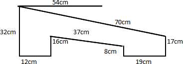

T'aurais un plan de ton cérificateur solaire avec les cotes, STP ? Je comptais en faire un pour la récolte de cette année

Résilient a écrit:T'aurais un plan de ton cérificateur solaire avec les cotes, STP ? Je comptais en faire un pour la récolte de cette année
Mieux vaut tard que jamais
Le plan n'est pas à l'échelle, si j'étais toi j'adapterais mes cotes à ce que je souhaite. L'idéal c'est de mettre plusieurs cadres à la fois. Donc pas obligé de suivre celles énoncées. Attention de mettre suffisamment de hauteur pour le récipient qui reçoit la cire fondue.
