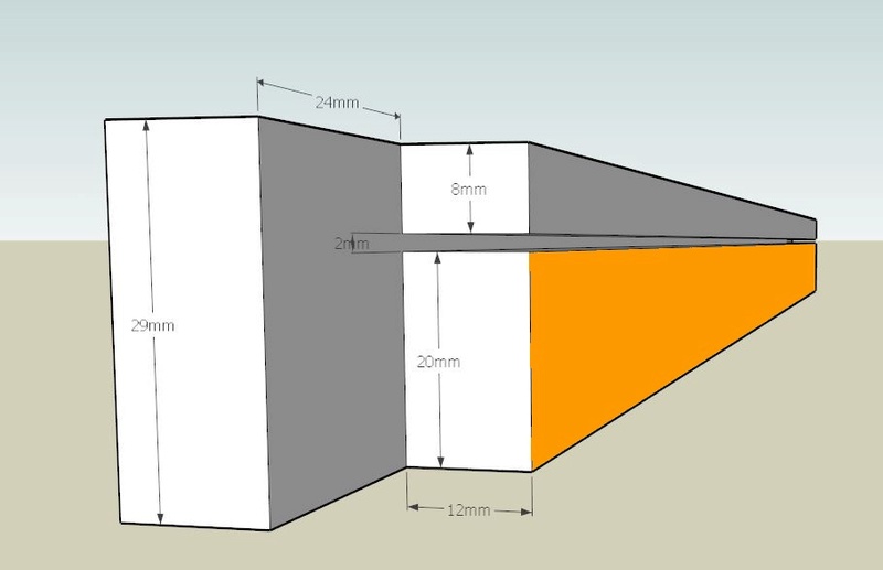

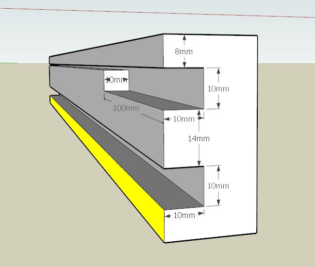

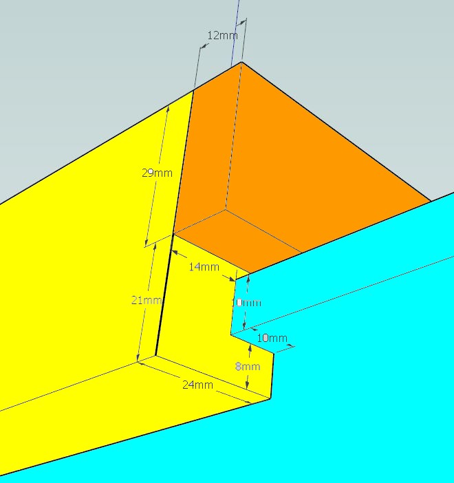

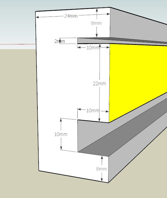

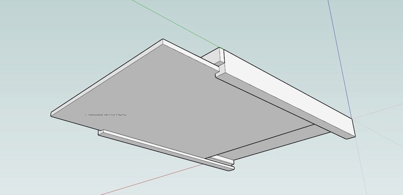

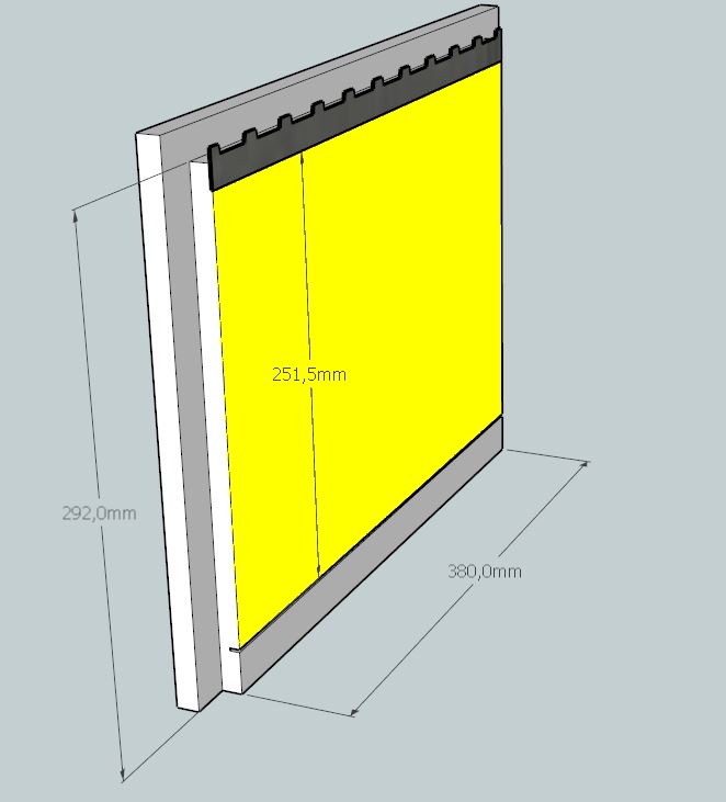

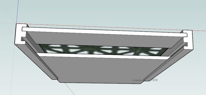

J'ai remarqué qu'il était difficile de trouver des plans de ruche Dadant 10 cadres avec des cotations très précises, explicites et complètes.
J'ai trouvé sur ce site un exemple de ruche en fichier sketchup que j'ai désossé et coté afin d'en faciliter la construction.
http://ruche.populaire.free.fr/telechargement/ruche_dadant_10_cadres/
Je précise qu'il peut y avoir des erreurs. S'il y a un doute sur une de mes cotations il suffit d'aller dans le site en question et de vérifier la mesure directement avec sketchup version gratuite :
http://www.01net.com/telecharger/windows/Multimedia/creation_graphique/fiches/123948.html
Je commence par le corps de ruche les autres parties suivront en fonction de mes disponibilités.
J'espère juste que les cotations sur les images seront lisibles.
Cordialement à tous  clind'oeil
PLAN DU CORPS DE RUCHE :
Plans et cotations d'une ruche Dadant 10 cadres A10
Plans et cotations d'une ruche Dadant 10 cadres A110
Plans et cotations d'une ruche Dadant 10 cadres A210
Plans et cotations d'une ruche Dadant 10 cadres A310
Plans et cotations d'une ruche Dadant 10 cadres A410
Plans et cotations d'une ruche Dadant 10 cadres A510
Plans et cotations d'une ruche Dadant 10 cadres A610
Plans et cotations d'une ruche Dadant 10 cadres A710
Plans et cotations d'une ruche Dadant 10 cadres A810

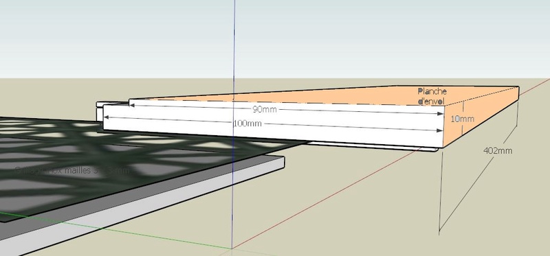

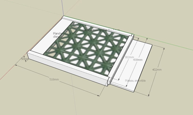

Message par Aristote Ven 2 Déc 2016 - 17:09
Cadre de corps de ruche :
Plans et cotations d'une ruche Dadant 10 cadres A111
Plans et cotations d'une ruche Dadant 10 cadres A211
Plans et cotations d'une ruche Dadant 10 cadres A311
Plans et cotations d'une ruche Dadant 10 cadres A411
Plans et cotations d'une ruche Dadant 10 cadres A511
Plans et cotations d'une ruche Dadant 10 cadres A611
Plans et cotations d'une ruche Dadant 10 cadres A711
Plans et cotations d'une ruche Dadant 10 cadres A811
Plans et cotations d'une ruche Dadant 10 cadres A910
Plans et cotations d'une ruche Dadant 10 cadres A1010

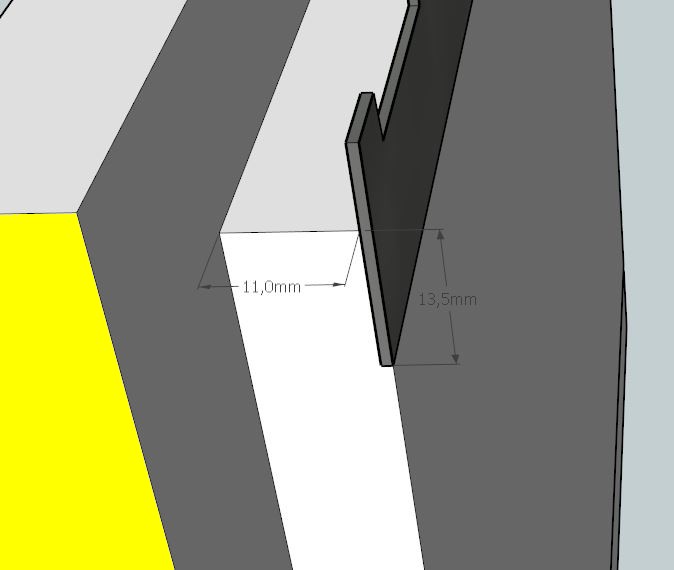

Message par Aristote Ven 2 Déc 2016 - 17:27
HAUSSE DE CORPS DE RUCHE :
Plans et cotations d'une ruche Dadant 10 cadres A112
Plans et cotations d'une ruche Dadant 10 cadres A212
Plans et cotations d'une ruche Dadant 10 cadres A312
Plans et cotations d'une ruche Dadant 10 cadres A412
Plans et cotations d'une ruche Dadant 10 cadres A512
Plans et cotations d'une ruche Dadant 10 cadres A612
