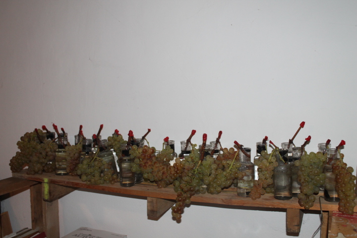

Expérience menée par une proche :
A une époque où les frigos n'existaient pas, certaines agriculteurs avaient recours à cette technique pour conserver le raisin jusqu'au cœur de l'hiver. Je décide de la tester cette année.
Il s'agit de plonger une grappe de raisin dans une bouteille prévue à cet usage, y mettre un morceau de charbon, la remplir d'eau et stocker ces bouteilles en cave.
Je récupère donc quelques bouteilles qui n'ont pas servi depuis bien longtemps :
Je les ai lavées aux cristaux de soude.
Les bouteilles remplies d'eau, j'y ai donc placé un morceau de charbon puis la grappe de raisin (du chasselas en l’occurrence) ; le plus grand morceau de la tige plongé dans la bouteille, le plus petit est colmaté avec de la cire.
J'imagine que le charbon ira au fond de la bouteille lorsqu'il sera imbibé d'eau.
Idéalement, ce raisin était stocké en cave, à 10° maximum. Je n'ai pas de cave c'est donc dans la pièce la plus fraîche chez moi que je vais le stocker.
Les conditions ne sont donc pas remplies pour une conservation optimale mais je suppose que ce sera toujours mieux que laissés dans un cageot (toujours dans une optique sans frigo et sans cave bien sur). Ce raisin a été récolté le 09 octobre et mis en bouteille le 10. Affaire à suivre…
Ne pas oublier de vérifier le niveau d'eau et ne pas hésiter à enlever les grains abîmés.
Les anciens ramassaient ce raisin destiné à la conversation le plus tard possible dans la saison, jusqu'à la mi-novembre. Dans les vignes il reste toujours des grappes qui n'ont pas été récoltées, il est donc encore temps
- Suite :

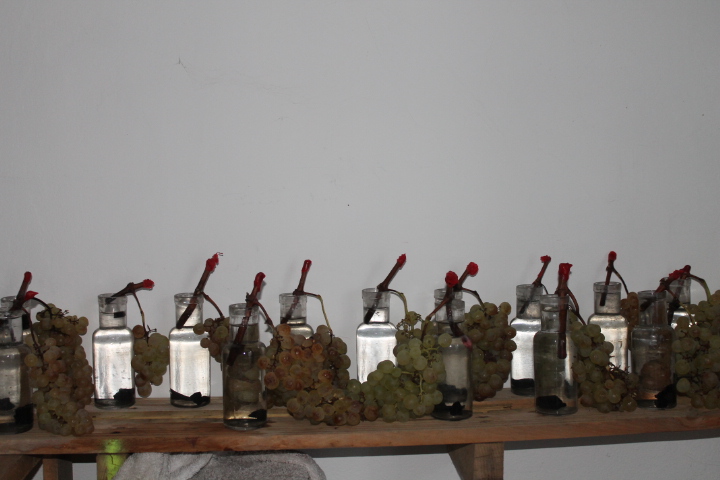

Voilà un mois que le raisin a été mis à conserver.
On peut voir que l'eau est restée parfaitement propre et que quelques grains se sont desséchés :
Je me contente de les égrainer et de refaire les niveaux d'eau.
Il y a pourtant des différences importantes d'une grappe à l'autre, je n'ai pas d'explication :
Globalement, et au vu des conditions qui n'étaient pas du tout favorables (octobre a été assez chaud), je suis vraiment satisfaite du résultat. Sur la trentaine de grappes que j'avais mis à conserver, les seules manquantes sont celles que j'ai mangé
Un mois de plus ??
Re-suite, arrivés vers le mois de décembre, le raisin a subi une attaque furieuse de souris, elles ont bien décimé les grappes avant que ma proche ne se décide à opérer quelques changements (exterminer les souris, c'est mal), du coup, les grappes attaquées étaient assez rapidement redécoupées puis mangées, pour en amener quelques rares à la noël, avec un goût surprenant car moins acidulé (chasselas) et plus doux, comme si le raisin s'était bonifié avec le temps, excellent.
Donc, désolé de ne pas avoir posté ceci plus tôt, mais voilà fait, si il y a des questions, je pourrai transmettre
