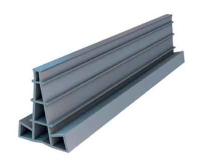

Pour te faciliter le boulot de mise a niveau de ta "dalle", je te conseille l'usage des Réglastiques:
