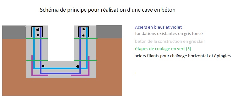

A la suite du fil sur l'occupation d'un vide sanitaire, je vais exposer ici UNE méthode FASTIDIEUSE et à opérer avec PRECAUTIONS pour avoir une cave sous sa maison:
Réalisation d'une cave sans reprise en sous œuvre:
En béton, sous une maison à vide sanitaire dont les fondations sont en fouilles, avec ou sans mur de refend, sans pieux.
Définitions:
-fondations en fouilles: manière habituelle de faire des fondations, du béton qu'on a coulé dans une tranchée, ça forme une barre enterrée d'environ 30x40 cm.
Pour les autres définition, voir plus haut...
Précautions:
Si vous avez une maison qui comporte plus de deux niveaux (rdc étage), abstenez vous.
Ne jamais travailler seul surtout si vous êtes sous la maison!
Toujours blinder la terre, la bloquer pour qu'elle ne s'éboule pas si elle vous arrive au dessus du nombril, même si ce n'est pas pratique pour travailler.
Si votre travail n'est pas joli, il y a de fortes chances pour que ce soit fragile, faites attention!
Ne pas faire d'excès de zèle, il y a quand même une maison au dessus...
Ne pas piocher sous les fondations.
Si le sol est très sableux, n'en faites rien. Si c'est du sablon ou du tuf, c'est pas trop grave (faites gaffe quand même).
Et surtout, si vous trouvez un trésor, pensez à moi, heing?
-Il faut déjà s'aménager une entrée-sortie à peu près commode, pour vous mais surtout pour les seaux... Dans un mur de soubassement par exemple, ou dans la dalle, à vous de voir.
-Creuser dans le sens de la largeur une tranchée tout juste suffisante pour pouvoir travailler dedans, pas plus! Blindez avec du bois. Restez à un mètre des murs de largeur (même sens que la tranchée).
-Ferraillez de manière à:
-avoir un enrobage des aciers minimum de 3cm
-conserver un chevauchement des tiges HA de 20 fois le diamètre de la barre minimum lorsqu'il y a rupture
-pouvoir reprendre la barre enrobée dans la tranchée suivante (la planter dans la terre)
-garder les barres propres, enfin, avec un minimum de terre quoi...
Il existe des aciers préfabriqués destinés aux chaînages composés de deux HA 10 épinglés, c'est ce que j'utiliserai, un en horizontal pour la dalle à réaliser en premier, accompagné de ses équerres (trois ici), voir la forme de pose sur le dessin. -Sur la première tranchée, il vaut mieux mettre un tel élément à chaque bord.- Sans oublier les aciers filants et un petit treillis accessoire en fond...
-Couler la dalle, entre 15 et 20 cm d'épais, suffisamment dosée en ciment (300-350kg/m3), souffler dessus pour qu'elle durcisse.
(vous pouvez utiliser des cales en morceaux de parpaings pour maintenir les aciers, du fil de fer recuit pour les assembler...
Coffrer les murs, après les avoir ferraillé, mêmes précautions que pour la dalle, largeur mini, 15 cm.
-Revenir au "-Creuser dans le sens de la largeur une tranchée" tant que vous n'êtes pas au bord des murs en largeur (parallèles à votre tranchée).
Une fois à 1m des murs de largeur des deux cotés, faites vos tranchées perpendiculairement aux autres, de manière à former un 'L', et rebelote jusqu'aux angles.
-Ferrailler en périphérie un chaînage (le même qu'auparavant si vous voulez), avec, surtout si vous avez de la hauteur, des épingles par dessus qui lieront les deux aciers que vous avez gardé sortis comme dessiné ci-dessus! Le coffrer et le couler, si possible en une ou deux fois.
Wala!!
Epilogue, idées:
Si vous ne voulez pas blinder, creusez en "donnant du pied" vos tranchées, un faux aplomb de 50 cm pour 1m de haut n'est pas de trop. Sauf près des fondations où ça sera un maximum vertical. Mais encore une fois... faites gaffe!
Pour les épingles, si vous voulez vous en passer, tordez les aciers que vous aurez laissé dépasser suffisamment, l'un sur l'autre pour avoir une jonction suffisante.
Dernières choses, la reprise en sous oeuvre est autre chose, plus difficile, je n'en parlerai pas ici, idem pour le cas des pieux, et encore une fois, ne le faites que si vous avez suffisamment confiance en votre assiduité, la dextérité jouant peu ici.
Et puis, ben... bonne galère à celui qui s'y mettra et
ps: demande l'autorisation de ton papa et de ta maman avant de faire un tel travail sous ta maison, à ton propriétaire aussi si t'es en location!
Définitions:
Précautions:
Wala!!
Epilogue, idées:
QU'IL FASSE ATTENTION!
