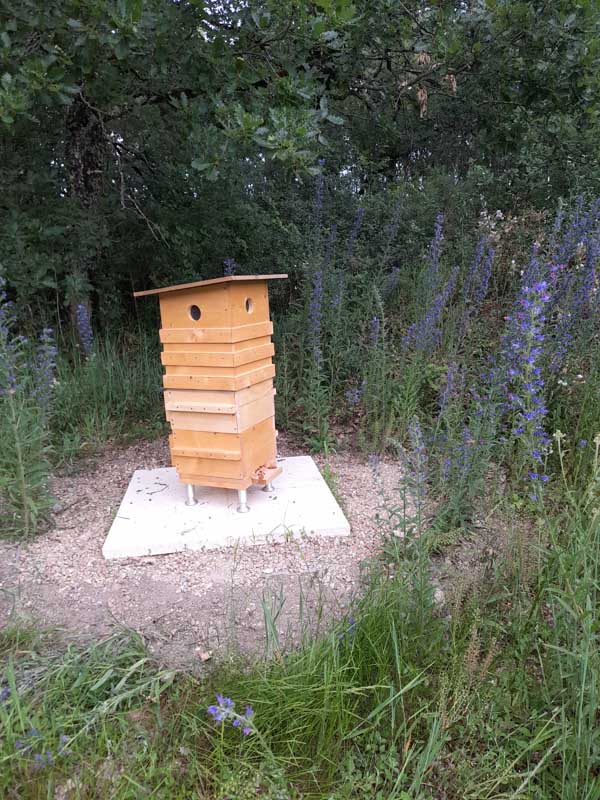

Bonjour à tous,
Voilà, je me permets d'ouvrir un nouveau forum parce que je pense apporter un véritable élément de nouveauté, voire une bombe trouvée sur internet, moi qui n'y connais rien en apiculture.
J'entends déjà les experts soupirer en se disant c'est quoi ce noob. En principe, vous auriez raison mais :
1. Les auteurs dont je vais vous parler n'ont pas été cités une seule fois dans aucun des forums (?)
2. Ces auteurs ont décidé de partager leur livre GRATUITEMENT pour le seul bénéfice des abeilles (et de la survie de l'humanité au passage)
3. Ils avancent une solution SYSTEMIQUE au problème du déclin des abeilles qui mérite à minima de s'y intéresser
4. Le livre est le résultat de 12 ans d'expérimentations par des apiculteurs chevronnés
En résumé et dans les grandes lignes, le problème viendrait de l'approche en matière d'apiculture, qui n'est jamais parti de l'observation de la nature et des besoins de l'animal mais de la recherche du profit et de la productivité.
Ainsi, les ruches les plus généralement utilisées (dadant) seraient :
- trop grandes à gérer, d'où la fragilité des essaims (=> volonté absurde de production)
- peu ou mal climatisées dans le sens T° / humidité / ventilation (=> les besoins élémentaires n'ont pas été compris)
- construites à l'envers des besoins (!). (=> les "hausses" sont des abérrations alors que l'abeille développe sa ruche vers le bas)
- nécessitent de multiples interventions humaines alors que les abeilles ont besoin de consolider leurs structures (colmatage énergivore)
D'où varroa, mortalité hivernale, fragilité, vulnérabilité etc ...
Les ruches Warré constitueraient un progrès, mais insuffisant en matière de climatisation.
Le (les) auteurs fournissent donc les plans DETAILLES et complets de leur concept et expliquent en quoi chacun des composants permet de lutter contre le varroa.
En derniers recours, ils ne sont pas opposés à l'utilisation de produits anti varroas mais :
- avancent des solutions de diagnostic permettant de ne traiter que si la survie de la colonie est véritablement en jeu
- proposent une méthode pour ne traiter que la colonie mais EN AUCUN CAS la ruche entière
- expliquent en quoi le varroa est le résultat d'un déséquilibre des mâles en relation avec une mauvaise climatisation (!!)
Personnellement ils m'ont convaincu et je vais me lancer dans cette expérience dès la semaine prochaine.
Je viendrai décrire ici mes succès et mes échecs en sachant que mon incompétence totale en la matière sera une sorte de preuve pour ceux qui viennent s'intéresser au sujet.
Les 45 chapitres les plus importants du livre sont proposés en téléchargement gratuit ici : https://www.permaterra.fr/ressources-apiculture-ecologique, sinon le livre comporte 850 pages au prix de 75€.
Interview de Jean-Claude Guillaume : https://youtu.be/iQttLf6Ie44
En début de livre, vous trouverez la totalité des plans vous permettant de réaliser cette ruche vous-même.
Note : il n'est pas étonnant que cette association ou de petits artisans proposent cette ruche pour un prix très élevé puisqu'il s'agit d'un produit qui n'est pas "industrialisé", fabriqué à l'unité.
Note2 : pour ma part, je pars d'une ruche warré que j'adapte.

Ensuite, j'ai préparé le terrain, un carré de 20m sur 20 que j'avais dégagé l'année précédente au milieu d'un taillis.
Du coup, le périmètre est quasi fermé sauf le passage d'entrée et il est cerné par beaucoup de variétés qui fleurissent tout au long de l'année.
J'ai aménagé une surface plane avec des graviers et posé 4 dalles pour faire joli.

Pour continuer :
J'ai donc récupéré cet essaim dadant réinstallé dans des cadres warré comme expliqué plus haut :
- capture de la reine dans une pince à reine
- récupération et découpe des cadres à la dimension warré avec des élastiques (4 cadres + 1 qui a coulé)
- substitution d'une ruche par l'autre
- versement de la colonie dans la ruche
- installation de la reine
- attente du reste de la colonie retour dans la nouvelle ruche
- fermeture cadre grillagé ouvert, transport
- installation au nouvel emplacement
- ajout immédiat d'une hausse et des règles associées par le dessous
- un peu de miel et de propolis pure en cadeau de bienvenue
La raison pour laquelle j'ai immédiatement rajouté une "hausse" en dessous, c'est que j'avais peur qu'avec mon cadre coulé, j'ai trop d'obstruction au passage de l'air. Une hausse vide en dessous devrait créer un espace "frais" bienvenu avec les jours chauds actuels (33° en ce moment).
Si tout se passe bien, je ne fais rien avant la mi-juillet avec peut-être l'ajout d'une nouvelle hausse, toujours en dessous.
Je vais essayer de faire des photos par la vitre d'observation à intervalles réguliers.
Ainsi que préconisé, aucune ouverture la la ruche avant octobre.
