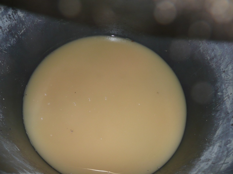

Salut, suite à mon retex sur la possibilité de fabriquer beaucoup de vinaigre avec des déchets organiques et fruits pour désherber mes allées...
https://www.le-projet-olduvai.com/t7354-fabrication-d-un-vinaigre-maison
Dans un second temps j’ai mis en place des déchets organiques de type pelures de melon, citron, orange, oignons etc.. En fait, tout ce qui me semble adéquat pour produire de l’alcool. Et ça c’est destiné à produire du vinaigre en grande quantité pour l’utiliser comme désherbant.
J’ai décidé d’utiliser une poubelle, je n’ai pas mis de couvercle, je laisse à l’air pour l’instant afin de permettre aux moucherons qu'on appelle drosophiles d'apporter la fameuse bactéries pour produire l'acide acétique.
J’ai rajouté un peu de sucre mais j’ai mis je pense trop d’eau car ils préconisent un volume d’eau pour deux volumes de déchets. Je pense que je vais y mettre aussi un peu de levure de bière.
On verra bien je laisse comme ça je comblerai avec le temps.
Désherbant naturel des allées/démoussage de toiture - Page 2 410 Désherbant naturel des allées/démoussage de toiture - Page 2 510
A+ pour les résultats Désherbant naturel des allées/démoussage de toiture - Page 2 310536
Désherbant naturel des allées/démoussage de toiture - Page 2 Img_2012
Bonne nouvelle, la mixture commence à sentir le vinaigre. C’est plutôt bon signe. J’y ai rajouté surtout des pommes et des restes de fruits, comme pêches et tomates, déchets organiques aussi.
A chaque fois que j’ouvre le couvercle il y a un nuage de pucerons  moucherons. Cela aussi c’est bon signe pour la fameuse bactérie.
Je vais laisser comme ça encore quelques temps, en tout cas jusqu’à ce que l’ensemble soit bien réduit.
Je compte recouvrir la poubelle pour la  protéger du gel.
Ensuite, je procèderai au filtrage. Je pense me servir du  filtre que j’utilise pour faire ma lessive (cendre de bois)
https://www.le-projet-olduvai.com/t6941-filtrage-cendre-de-bois-et-potasse-pour-lessive
A suivre clind'oeil

Cela fait 5 mois que ma mixture macère et voilà ce que cela donne:
Désherbant naturel des allées/démoussage de toiture - Page 2 P1330210
Tout n'est pas encore dégradé mais ça sent le vinaigre.
J'ai donc commencé à filtrer une partie. Et j'ai utilisé ce système:
Désherbant naturel des allées/démoussage de toiture - Page 2 P1330110
J'ai trouvé un petit panier en plastique:
Désherbant naturel des allées/démoussage de toiture - Page 2 P1330211
Que j'ai installé sur la poubelle et j'ai rajouté un tissu pour filtrer:
Désherbant naturel des allées/démoussage de toiture - Page 2 P1330212  Désherbant naturel des allées/démoussage de toiture - Page 2 P1330213
Ensuite j'y ai rajouté ma mixture:
Désherbant naturel des allées/démoussage de toiture - Page 2 P1330214  Désherbant naturel des allées/démoussage de toiture - Page 2 P1330215
Il faut être un peu patient, c'est la gravité qui fait le reste. Déjà ça coule bien.
Désherbant naturel des allées/démoussage de toiture - Page 2 P1330216
J'ai laissé reposer une nuit et pour la contenance de ce panier j'ai obtenu 5 litres.
Désherbant naturel des allées/démoussage de toiture - Page 2 P1330217
J'ai goûté le liquide, cela semble être du vinaigre. Mais un vinaigre pas très puissant à mon avis. J'ai fait un essai sur de l'herbe j'attends de voir le résultat. J'ai décidé de laisser encore fermenter la mixture jusqu'au printemps pour qu'elle se renforce.
A bientôt dans deux ou trois jours pour constater  clind'oeil
