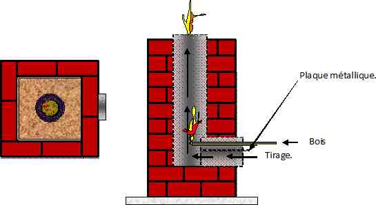

Mon premier Rocket Stove :
Je pense que tout le monde connaît maintenant le poêle Rocket Stove.
Il y a une multitude de façons de le construire et de l’utiliser. C’est vraiment une belle invention car c’est un système très économique en combustible.
J’ai voulu construire mon premier Rocket Stove de la façon la plus simple.
J’ai donc récupéré des briques réfractaires qui provenaient de la démolition d’un conduit de cheminée et un tuyau de poêle avec un coude que j’ai acheté à bon marché dans un dépôt vente.
J’ai simplement assemblé les briques sans les maçonner en les superposant d’une certaine façon. (Voir croquis)
J’ai ensuite intégré le tuyau de poêle coudé auquel j’ai ajouté une plaque métallique pour permettre un tirage et recevoir les morceaux de bois. Pour finir il faut remplir l’intérieur de terre.
Je n’ai pas trop réfléchis aux dimensions mais j’ai fait en sorte que le tuyau vertical soit plus long que le tuyau horizontal afin d’avoir un tirage suffisant.
Schéma :
Mon rocket Stove Schama11
Le bois que j’utilise vient de palettes récupérées. Elles sont faciles à éclater avec une hache. Vous pouvez utiliser aussi toutes les brindilles de taille acceptable que vous trouverez.
Cet été j’ai fait toutes mes conserves et j’arrive à faire bouillir 33 litres d’eau en 45mn. Une fois les conserves retirées du récipient, pensez à ne pas gaspiller l’eau chaude car vous pouvez en profiter pour désherber vos allées.

En fait, c'est un peu le problème. Car il faut être à côté pour pousser le bois au fond du tube environ toutes les 10mn pour que le foyer garde sa pleine vigueur.
Mais je pense qu'il existe un autre système qui consiste à mettre le bois à la verticale c'est à dire comme les poêles de masse où c' est la gravité qui s'exerce.
Je n'ai pas encore testé ce système mais je vais vérifier si je trouve des photos pour t'en reparler.
Concernant le diamètre du tube il s'agit d'un tube de poêle de cuisinière environ 20 cm de diamètre.

Message par Cyrus_Smith Ven 30 Nov 2012 - 7:02
Le problème va être d'établir un tirage suffisant pour que ton feu ne remonte pas par le côté où tu introduis le bois... scratch
Mon rocket Stove Empty Re: Mon rocket Stove
Message par Aristote Ven 30 Nov 2012 - 8:20
Je pense qu'il faut que le tuyau vertical soit deux fois plus long que le tuyau vertical pour avoir un tirage idéal.

Message par Cyrus_Smith Sam 1 Déc 2012 - 10:20
Aristote a écrit:Je pense qu'il faut que le tuyau vertical soit deux fois plus long que le tuyau horizontal pour avoir un tirage idéal.
Qu'est-ce qui te fait dire ça?
Quoi qu'il en soit, ce qui me semble problématique dans ton schéma où le bois est introduit verticalement, c'est que le foyer se trouve sous le conduit d'introduction et pas sous la cheminée. Du coup, j'ai du mal a voir pourquoi la fumée préférerait sortir par la cheminée plutôt que par le conduit d'introduction... scratch

la flamme etant sous le combustible, la combustion va accelerer il sera impossible de maitriser la "puissance"
Message par Aristote Sam 1 Déc 2012 - 13:36
Tout cela est effectivement à vérifier.
Mais ce principe est tiré d'une source fiable.
Livre: Rocket Stoves de pascal Brunet collection boîte de paille p 47.
Titre "Proportions relatives du tunnel de combustion, de la cheminée interne et du tube de combustion"
&3-Si la cheminée interne est deux fois plus grande que le tunnel de combustion c'est l'idéal. Le tirage est double.
&4-Si le tube d'alimentation est trop haut et que le tirage est petit, des retours de flamme peuvent se produire....

Quand tu dis:
Aristote a écrit:...
pour la cheminée, on parle bien de diamètre, non ? Parce que là, j'aurai tendance à croire qu'il ne s'agit simplement de la longueur.

Message par Aristote Sam 26 Jan 2013 - 9:35
@Demeter
Salut Demeter
Pour un poêle de masse voir la dernière photo plus au-dessus:
On nomme cheminée interne la hauteur du poêle et son tuyau à l'intérieur.
Le tunnel de combustion c'est la partie horizontale située au niveau du sol.
Le tube d'alimentation c'est l'entrée verticale à gauche au niveau du sol qui reçoit le bois.
Donc on parle pas de diamètre mais bien de hauteur ou longueur.
