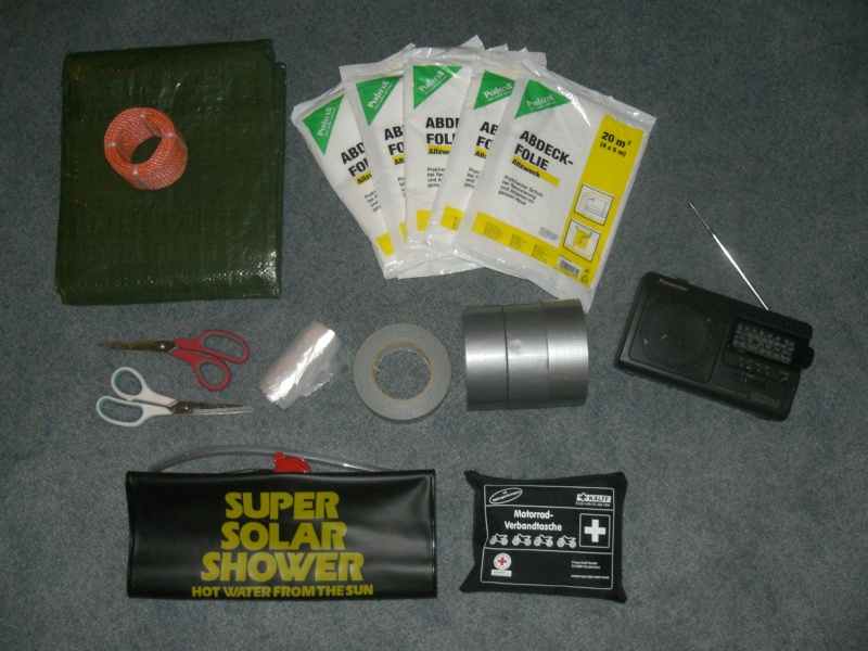

- plusieurs rouleaux de ruban adhésif (200m) ;
- plusieurs films de protection en plastique trouvés au rayon peinture du bricomachin local ;
- 2 paires de ciseaux, car si vous êtes en couple il n'y a pas de raison que votre moitié vous regarde travailler sans rien faire, la vitesse d'exécution étant primordiale ;
- un couteau à moquette pour les découpes difficiles ;
- une petite trousse de bobologie pour les maladroit(e)s ;
- une bâche pour "boucher" si besoin est un pan de mur ou de toit ;
- de la cordelette pour fixer la bâche ;
- des sacs poubelles ;
- une radio multibande à piles pour rester à l'écoute des autorités ;
- une brosse à vêtement pour se débarrasser d'éventuelles poussières contaminées, à placer à l'entrée du domicile ou dans le sas d'entrée si vous avez le temps d'en fabriquer un ;
- un rasoir jetable ;
- une douche solaire à placer sur le pas de la porte d'entrée ou dans le sas d'entrée, au cas où une décontamination serait nécessaire ;
- un sac de stockage quelconque.
La photo ci-dessous vous présente une partie du matériel (le rasoir, le cutter, la brosse et le sac de stockage n'apparaissent pas) :

Je vis en ce moment dans un appartement parisien de 12m2 au sixième étage (sans ascenseur
). J'ai commencé un kit de bug in/confinement selon quelques critères: des objets usuels, pas trop volumineux, pas trop cher, et pouvant resservir à autre chose (j'essaie de rester réaliste et proportionné dans ma préparation).
Les risques envisagés nécessitant un bug in ou un confinement:
si j'ai raté le coche pour faire mon bug out à temps
si il y a des troubles urbains qui me forceraient à rester chez moi
si il y a une simple coupure d'électricité de plus de 24h, j'aurai besoin de ces items également
ou si il y a un accident RNBC, je pense notamment à un dépot de train de frêts au nord de Paris où se concentre pas mal de saloperies, même des déchets nucléaires.
Je prévois le confinement dans mon appartement plutôt que dans la cave en partant du principe que les gaz ou les particules sont lourds et qu'il vaut mieux être en hauteur. En cas de problème radiologique bien sûr ce serait fissa en bas.
Le principe du kit est aussi de pouvoir rester chez moi une à deux semaines sans électricité. J'ai malheureusement une plaque électrique et un WC broyeur.
Selon les données cités précédemment, j'ai 12x2,5= 30m3 d'air, donc à peu près 60 heures d'autonomie en confinement.
J'ai une fenêtre, une porte, et un VMC aspirante dans la salle de bain. Je prévois de les boucher en cas de gros pb.
J'aimerai bien avoir un détecteur de CO/CO2 mais çà coute quand meme une cinquantaine d'euros à ce que j'ai vu. Je pense plutôt laisser une bougie allumée, si elle s'éteint ou que la flamme devient très longue c'est qu'il y a un problème. J'ai lu quelque part sur ce forum je crois que çà ne consommait pas tant que çà d'oxygène et qu'il valait mieux perdre un peu d'oxygène que de se faire avoir par le CO.
Je réfléchis par contre à un truc: pourquoi ne pas utiliser un aspirateur avec un filtre HEPA pour renouveler l'air? Qui aspirerait l'air depuis le couloir à travers un trou dans la cloison par exemple. Deuxième question qui contient sa réponse: çà doit faire dans les 1600W donc çà ne marche pas sur batterie ou je me trompe, ou alors on peut bricoler un truc manuel ?
Confinement/désinfection:
-20m2 de bâche de peinture
-Deux rouleaux de duct tape
-Un camelback de trois litres (pour la douche à l'entrée)
-Des pastilles de javel
-Des sacs poubelles
Communication et lumière:
-Bougies
-Une lampe frontale, une lampe stylo et piles
-Une radio am/fm à dynamo, avec lampe LED, et prise USB
-Un panneau solaire avec prise USB et batterie intégrée
-Un téléphone nokia assez simple mais avec prise usb
Hygiène:
-Lingettes nettoyantes pour bébé
-Un seau en plastique avec un couvercle+ sacs poubelles
-Un paquet de sciure pour cochon d'inde
(Je prévois de faire mes petits besoins dans la sciure, en séparant le pq dans un autre sac sans rien d'autre, et pour l'urine direct dans l'évier
Eau:
-Deux packs d'eau minérale, soit 18 litres d'eau
-En cas de problème je remplis tout mes récipients, dont entre autres un camelbak de 3l, une outre de 5l, deux gourdes etc.
Nourriture:
-Mon placard fonctionne déjà sur un stock tournant avec à peu près 15 jours de nourriture. Je lorgne sur un lot de 10 RICR en promo aussi mais pour le coup c'est encombrant, et très bizarre pour mes visiteurs.
-2 litres d'alcool à brûler et un réchaud ad-hoc
Divertissement:
-le calendrier "une blague par jour" (non je rigole)
-Quelques livres, jeu de carte, radio
