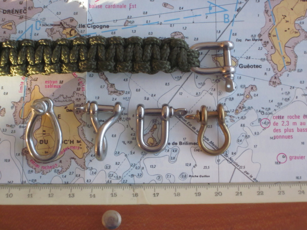

- Si il ne s'agit que de réparer solidement son sac à dos (boucle cassée par ex.) on a en général le temps ... Ce genre de chose est plus fréquent qu'une urgence lourde et ça se détricote plus vite que ça : j'en ai défait un raté lors d'un premier essai sans doute en 2 minutes.vinc a écrit:
sujet connexe : avoir un bracelet fait avec de la corde (presque toujours de la paracorde) est-il utile ?
- j'ai connu ces bracelets il y a plus de 40 ans comme un signe de ralliement entre moniteurs de voile & experts en matelotage. On les fermait avec une manille et non une boucle en plastique. On ne manque jamais de bout' sur un voilier mais sur un dériveur on peut perdre une manille ou plutôt la rendre inutilisable en perdant le manillon. J'ai donc acheté des manilles pour tous ceux que je comptais faire - en fait je n'en ai fait qu'un (les retraités sont toujours débordés). Le temps que j'y étais j'ai acheté des manilles de qualité en inox, une manille même petite peut avoir beaucoup d'usages.
-J'ai aussi récupéré de la corde à linge en nylon très solide, fine et blanche elle est très discrète, je compte en faire un bracelet double à deux tours de poignet ce qui fait 5 mètres de fil.
Je ne porterai pas le bracelet en paracorde, si les gens savent ce que c'est ça fait un peu ... à mon age et avec mon physique qui n'a plus rien de sportif. Il va sans doute finir accroché à la bélière d'un couteau. Par contre je compte en faire un noir et un autre bicolore. Le noir est discret et avec la manille en bronze portable. Le bicolore, toujours avec une manille, se porterai bien en bateau si j'arrive à re-naviguer ce qui n'est pas gagné soi-dit en passant. La petite manille en bronze est plutôt décorative, par contre celles en inox de la taille en usage sur un dériveur sont très résistantes: comme on utilise habituellement son propre poids pour hisser une grand-voile elles soutiennent sans problème le poids d'une personne (sans inertie), c'est fait pour!
