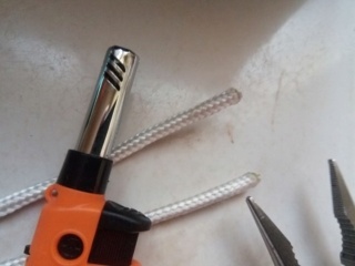

Puis un jour je me suis dit pourquoi je ne me ferai pas ma propre para-corde. j'ai démarré avec une cordelette creuse très solide trouvé en magasin de bricolage. Vidée de ce qu'il y'avait dedans à l'origine j'ai au fur et a mesure intégré différentes ficelles rien que pour le délire des-fois mais l'idée pourrait servir a certains ici alors je vous fais un petit tuto pour avoir ce que vous voulez dans votre para-corde!
Matériel utilisé: Un couteau, un multitool (pinces, ciseaux, lame) , un briquet, une aiguille de matelasser. l'aiguille est modifiée de façon a avoir un bout arrondi qui ne perce pas la cordelette de l’intérieur.
Temps de réalisation:Il faut compter une dizaine de minutes pour faire 5m de cordelette. le plus dur étant de préparer les ficelles qui seront à l’intérieur sans les emmêler/nouer.
Procédure a suivre: Commencer par sélectionner les ficelles (âmes) qui seront mises à l’intérieur du fourreau en para-corde pour cet exemple j'ai pris:
- Fil style fil à plomb creux qui servira de fourreau.
- Fil de pêche mono-filament 3.5kg
- Fil de lin poissé noir
- Fil de couture 100D noir
- Fil 210D vert
- Fil 210D blanc (3brins)
- Fil de cuivre
- Fil 210D vert
- Fil de cuivre

Une fois arrivé au bout, couper les fils et les souder au briquet.
Voila. On peut bien sur mettre les ficelles qu'on veut à l’intérieur. le choix des ficelles dans ce tuto est juste pour montrer que l'on peut y mettre ce que l'on veut trouver le jour ou on en aura besoin!
J’espère que je n'ai pas été très long et que ça vous sera utile surtout. Si vous avez d'autres façons de faire ou des suggestions n’hésitez pas surtout
