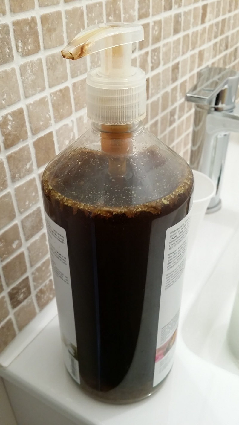

Perso, je me fais un produit pour me laver les mains.
J'ai récupéré un bidon.
Je le remplis presque totalement avec ma lessive produite par ma cendre de bois.
https://www.le-projet-olduvai.com/t6941-filtrage-cendre-de-bois-et-potasse-pour-lessive
Ce produit est suffisamment savonneux mais assez agressif pour les mains. J'y rajoute alors un peu de savon noir, un peu de mon miel et de la lavande pour parfumer.
ça le fait bien.

tiens ça me fait penser, j'ai un truc pour le lavage des mains très sales, genre jardin ou mécanique, j'ajoute une charge abrasive a un savon suivant ça que j'ai sous la main (liquide vaisselle ou pousse pousse premier prix) constituer de mare de café sécher au soleil. c'est très efficace, et moins dure que les savons a base de sable. l’inconvénient c'est que ça laisse une odeur de café, qu'il faut apprécier. on peut aussi y ajouter du talc pour bébé pour laisser les mains douce.

tu peux remplacer le marc de café par de la sciure, c'est très efficace pour le produit "lave mains"
