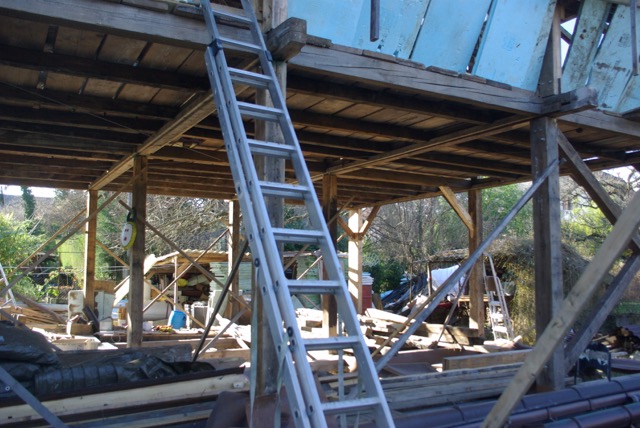

J'ai un ami qui construit en ce moment sa propre maison , dans un quartier d'habitation , en plein Genève avec les autorisations adéquates , SEUL !
Concept : ossature bois , isolation paille , enduit chaux .... le tout que avec des matériaux de récupération (bon sauf la paille et la chaux et les vis )  et remorque avec vélo pour transporter tout ça !!
Surface 170 m2  , 1 étage .
De base il n'est pas du métier , musicien, mais super démerde et courageux .
Avec son autorisation je poste ici pour démontrer que : C'est Possible

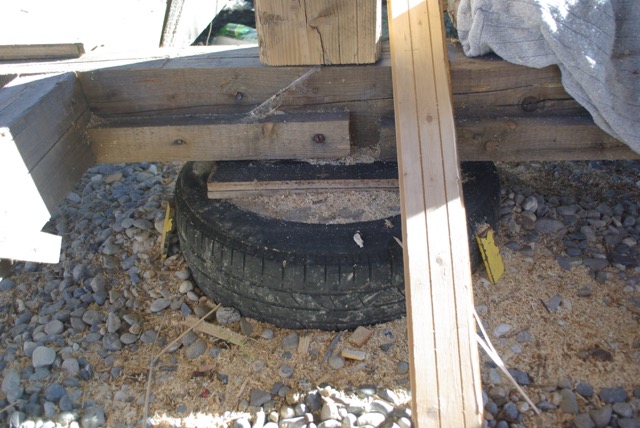

Fondations : double épaisseur de pneus remplis de graviers , 30 plots pour la maison .
Construction seul et avec matériaux de récupération Imgp1510

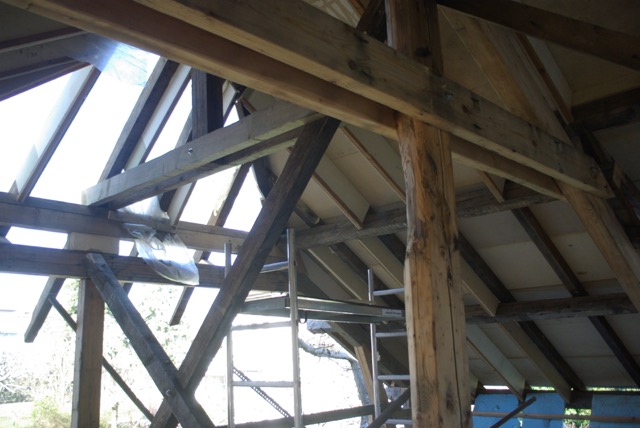

charpente en bois de recup
Construction seul et avec matériaux de récupération Imgp1511
Construction seul et avec matériaux de récupération Imgp1512
Suite des travaux prévue , au printemps couverture en tuiles de recup

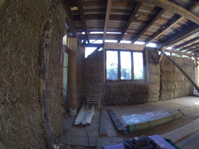

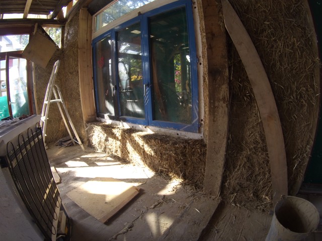

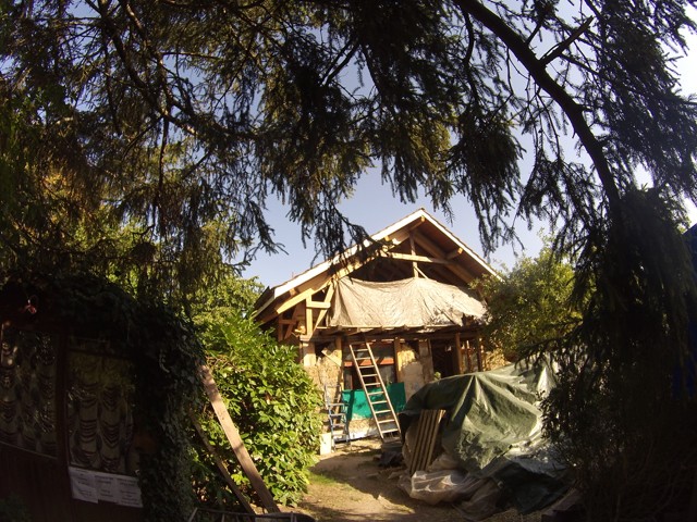

comme promis , avant la fin août ! sur le fil clind'oeil j'ai fait les images ce matin .
La couverture à été réalisée en tuiles de récup , et les cloisons avancent en paille .
Les bottes de pailles sont trempées superficiellement avec un gobetis mélange d'argile de sable et de chaux (dans les 2 baignoires) et ensuite compressées au cric hydraulique dans les cloisons . Certaines parties sont préfabriquées sur place , celles que l'on peut difficilement compresser en place .
Les murs seront ensuite recouverts d'un enduit chaux/sable . Avant l'hiver les murs seront finis , hors d'eau hors d'air. Reste ensuite le second oeuvre , électricité , réseaux d'eau , habillage et cloisonnement intérieur , en 2016 il pense avoir fini , ce qui donne en gros 3 années pour construire .
Une série de photos , pour ceux que ça passionne j'ai en HD .

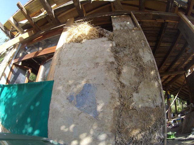

Un essai de recouvrement de la cloison avec un torchis chaux sable paille , qui sera ensuite recouvert d'un enduit chaux sable et pigments naturels .
Construction seul et avec matériaux de récupération 5110
Construction seul et avec matériaux de récupération 6110

Construction seul et avec matériaux de récupération 7111
Morceau pré-formé
Construction seul et avec matériaux de récupération 8110
stock qui reste de recup
Construction seul et avec matériaux de récupération 9110
voilou voilou , je referais un point cet hiver
