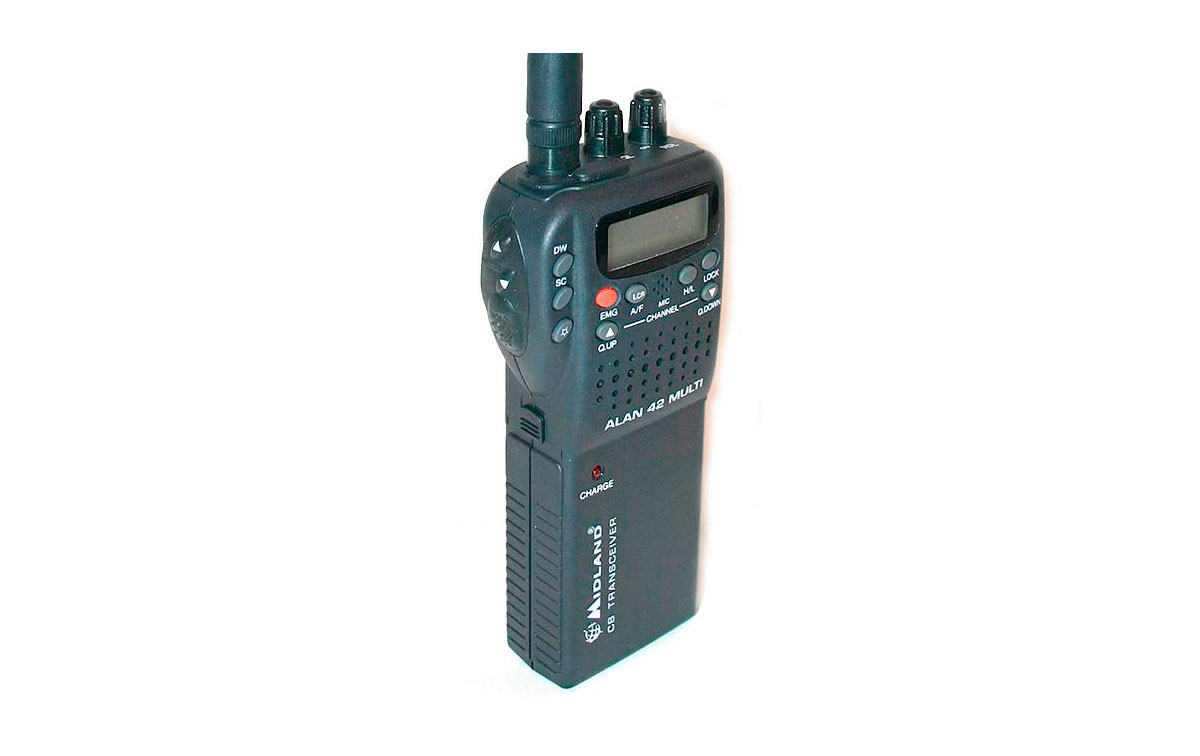

2) la CB portable : comme un talkie, mais plus gros.
Communiquer quand plus rien ne marche - Page 2 Alan42_08
Consomme bcp de piles (6 piles de 1,5 V en général, et puissance émise nettement plus élevée qu'un PMR). Souvent la portée est décevante (1 à 10 km selon les obstacles). Portée un peu supérieure à un talkie type PMR, mais reste décevante par rapport aux performances d'une CB fixe ou de voiture "aux petits oignons". En particulier, la portée d'une CB est très liée à la taille de son antenne, et l'antenne d'une CB portable est forcément limitée, ou alors ça devient beaucoup moins portable !
La CB portable n'est pas un bon choix de talkie-walkie dans l'absolu (c'est lourd et consommateur), mais si le reste d'un groupe est équipé CB, ça peut être intéressant. On peut imaginer une station fixe à la maison, une CB mobile dans le véhicule, une CB portable pour le chasseur, cueilleur, travailleur ou observateur : tout le monde peut se causer.
