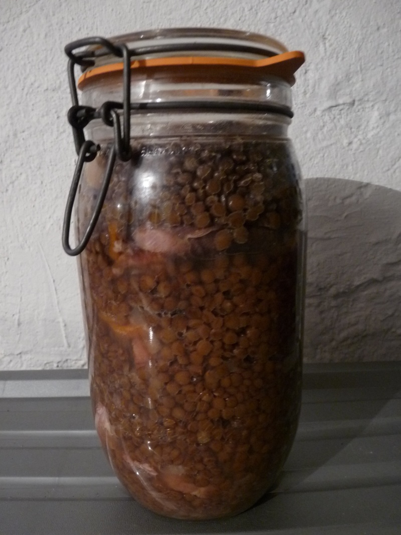

Bocaux vides
Mon stock perso
…est environ de 3 à 400 unités, bien que je ne les ai pas compté depuis longtemps.
J’utilise mes plus petits (qui ne sont pas les plus petits qui existent), 350 cl pour le jambon par exemple ça fait une entrée pour deux personnes ou un repas pour une, froid avec des cornichons et de la moutarde ou chaud, doré au four.
Mes plus gros sont des 1,5 litre (soupes pour trois jours à deux et éventuellement plats cuisiné pour les jours on l’on est nombreux).Les plus gros existant sont de 3 Litres.
Petite remarque en ce qui concerne les consignes, quand vous en donnez à la famille pour faire plaisir, les vides reviennent toujours avec plus ou moins de temps. Quand vous en donnez hors cercle familial, vous pouvez faire une croix sur le retour du précieux contenant.
Dont acte.
Achat
Si vous les prenez dans un magasin, c’est au mini 3 Euros pièce. En cherchant sur le bon coin ou dans vos relations vous en trouvez d’occase à 0,5 Euros ou même gratuit. Ne pas les payer plus de 0,8 Euros si ils sont en bon état (base d’idée pour un contenant d’un litre) prenez le temps de constituer le stock, vous n’allez pas en utiliser cent dans les trois jours qui viennent, donc, ne vous jetez pas sur le premier lot qui passe si il est trop cher. Parlez en autour de vous, il y a toujours une mamie qui est parti à la maison de retraite ou un copain qui en a dix ou vingt dans sa cave. Dans ceux que j’ai, je pense que plus de la moitié m’ont été donnés.
Vous pouvez aussi faire tu troc, tu me donne des vides, je te donne des pleins. 1 pour 10 est raisonnable.
Les plus durs à trouver sont ceux sans goulot, obligatoire pour les préparations à démouler. Plus récents, vous devrez peut être en acheter quelques uns dans le commerce en 0,5 et 1 litre, les plus petits sont beaucoup plus courants car il y a en a pas mal dans le commence en temps que contenant pour certains pattés (de foie (*voir aliments à proscrire)). Ca risque de faire un peu monter la moyenne d’achat mais ils sont indispensables.
Je n’utilise que ceux avec les joints caoutchouc et non ceux à vis car le joint de fermeture coûte trois à quatre fois plus cher.
Lavage
J’ai mon stock de non utilisés depuis l’achat (souvent très sales car ils ont traîné des années dans des caves), et mon stock qui tourne. Ce dernier est propre sur des étagères à part. Je pioche dans les derniers arrivés un fur et à mesure de mes besoins.
Bien vérifier le lavage après consommation. Il y a souvent des traces qui ont la vie dure et elles ne seront que plus compliquées à faire disparaître quand elles seront bien sèches.
Démontage
Si je casse un bocal, je récupère le couvercle et inversement. Vu qu’il y a plusieurs modèles, je range tout dans une caisse et j’en remonte un dès que j’ai la totalité des pièces. Il est utile aussi de les démonter parfois pour un lavage plus minutieux. La rouille peut sévir sur des cerclages qui ont passé des années dans des caves sans être utilisés.
Cela ne regarde que moi, car je vais contre les recommandations des fabricants mais je réutilise les joints quand ils sont en bon état et rouge ou orange ne m’importe peu…A NE SURTOUT PAS FAIRE (je ne suis responsable de rien si vous pratiquez cette pratique impraticable)
Prévoyez toujours un gros stock de toutes les tailles. A environ 0,16/0,20 Euro pièces vous ne risquez rien.

Oui je veux bien quelques recettes, notamment celles avec les lentilles.
Je viens de faire un essai : petit salé aux lentilles et saucisses lentilles d'après les recettes du site le Parfait. Je ne les ai pas encore goûtées mais je comparerais bien la recette avec la tienne.

Pour le petit salé aux lentilles, je fait un bouillon général avec la poitrine, les pieds et la tête. c'est plus goûtu pour les lentilles que du bouillon seulement avec la poitrine du petit salé.
J'avais fais des saucisses fumées lentilles, pas convaincu, un petit gout légèrement acide qui ne me convenait pas.
A refaire à mon avis avec de la saucisse de Toulouse.
