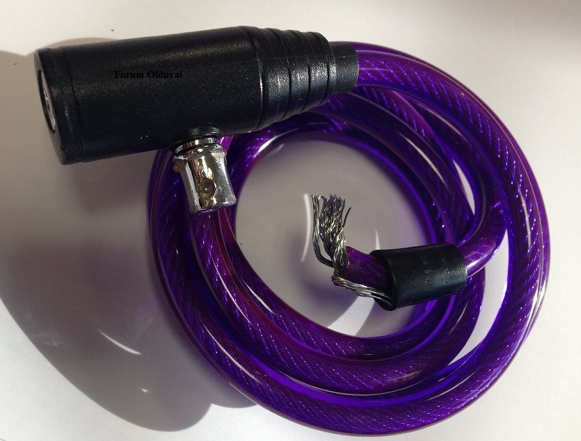

Une petite expérience qui je l'espère apportera quelques éclaircissements vis à vis de la solidité des cadenas
En randonnée VTT il y a peu, j'ai attaché temporairement mon vélo à un poteau le temps de faire une halte et admirer le paysage.
En ville, j'ai pour habitude d'utiliser deux antivols en U, quasiment indestructibles (qui ont déjà subi des coups de scie), mais en ballade, c'est vraiment lourd, donc je penche pour :
Un sur la roue avant/cadre/grille et un autre qui prend la roue arrière/selle/cadre.
Il s'agit principalement d'une dissuasion pour les très courtes pauses, en aucun cas pour une heure d'absence.
Cependant, comme une andouille, j'ai verrouillé l'ensemble en ne remarquant pas que j'avais oublié d'emporter le jeu de clef.
Je me retrouve donc devant un vtt attaché, en pleine nature, sans aucun outil à disposition à part la caboche et une pompe à vélo.
Quelle stupéfaction de découvrir qu'en s'énervant un peu les deux cadenas ont chacun lâché en 25 secondes en tirant plusieurs coups secs dessus !
Le point faible porte sur la soudure des câbles, qui ne tient pas à la tension.
Je me doutais que la protection était plutôt symbolique, mais pas au point de lâcher en moins d'une minute.

Je ne pensais pas que ça serait si mal construit !
Le point faible de ces antivols à câble, même si le raccordement câble-serrure est bon, c'est le coup de coupe-boulon. Ca ne prend que quelques secondes à les couper. Du coup, c'est trompeur de la part du fabricant de dire "pour des arrêts de moins de 3 minutes". On peut tout à fait se faire voler un vélo pour des arrêts de moins de 3 minutes. Il vaudrait mieux dire "protection purement symbolique".

C'est pas non plus faux de la part du constructeur d'avoir mentionné - de 3mn alors qu'il faut 30 secondes pour arracher ce type de cadenas car les critères pris en compte sont un peu plus large que la simple résistance à l'arrachement, il y a le crochetage par exemple et la non plus il ne résiste pas plus de trois minutes (j'ai ce jeu de cadenas à 7 E les trois et je les ais crochetés) et aussi le fait que tout le monde ne peut en venir à bout en tirant dessus, beaucoup de voleurs de vélos sont des gamins opportunistes qui n'étudient pas la viabilité des protections ni leurs points faibles.
Il faut, à l'achat de tout cadenas ou serrures se renseigner sur la protection anti crochetage (qui me paraît bien souvent sous-évalué) parfois mentionné sur l'emballage.
