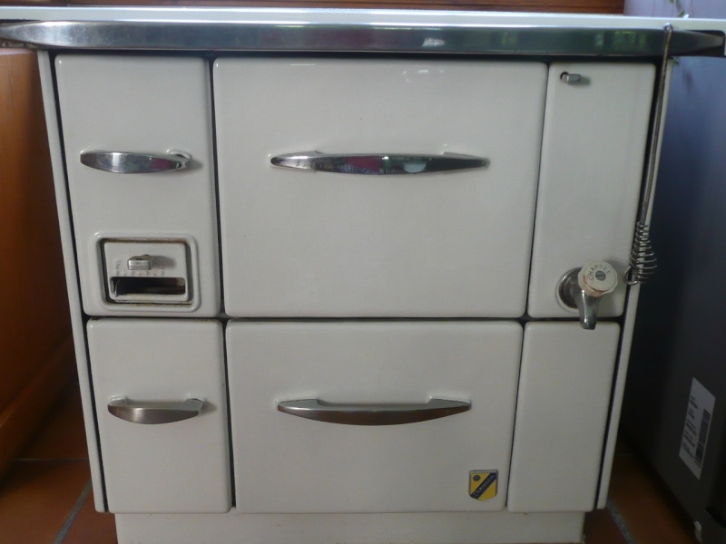

Voici ma cuisinière qui stagne dans ma cuisine depuis longtemps maintenant.
Elle n’est pas en fonction et je ne m’en suis jamais servi.
Je compte à moyen terme la déplacer dans mon atelier pour avoir un chauffage au bois et l’utiliser aussi pour cuisiner (of course, une cuisinière..

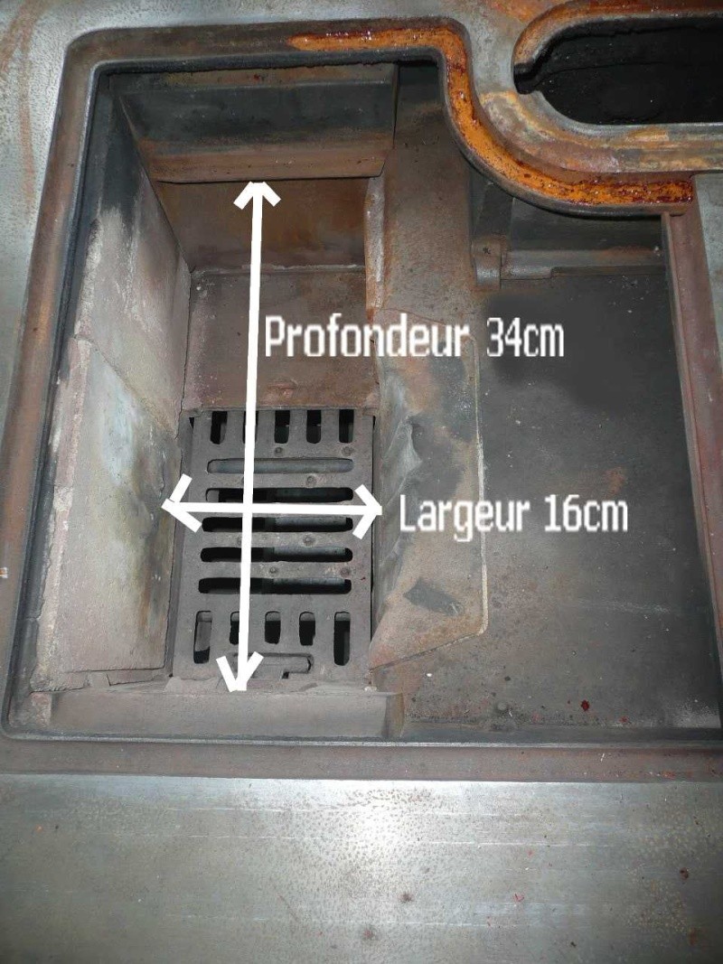

Le problème c’est que je viens de m’apercevoir que son foyer me semble bien petit. En y regardant de plus près et en ôtant les plaques sur le dessus j’ai trouvé une partie coudée amovible qui sert à réduire le foyer ou à l’agrandir. Mais je me pose la question, mon foyer agrandi au maximum est-il adapté pour recevoir des bûches ?
Voici le morceau amovible que l'on peut ôter pour agrandir le foyer:
Dimensions de l'entrée du foyer :
Profondeur maxi 34cm
Largeur maxi 16cm.
Hauteur 20cm
1m3 = 1000000cm3
34X16X20 =10880 cm3
Ce qui fait un volume potentiel de 0.01088m3
Je me demande si cette cuisinière n’est pas faite pour recevoir uniquement du charbon.
J’aurai besoin de vos avis. Merci.

Re: Question sur cuisinière à bois
ça ressemble à une cuisinière à charbon. On peut y brûler du bois (il n'y a pas de danger particulier), en élargissant au maximum le foyer en enlevant la pièce amovible comme tu l'as deviné. Par contre, ça risque de n'être pas assez chaud pour cuisiner (ou bien ça sera assez chaud pour mijoter, mais pas pour frire). On utilisait à l'époque du charbon "flambant" pour son pouvoir calorifique élevé qui chauffait bien fort pour cuisiner.
Pour le bois, normalement, il faudrait remplacer la plaque "à barreaux" au fond du foyer par une plaque à trous qui doit être rangée quelque part... Mais sinon, ce n'est pas un drame, tu auras juste davantage de brandons qui passeront au travers de la grille et finiront de se consumer dans le cendrier.
Il te faut utiliser des petites bûches de 25 cm de long environ, bien sèches.
Après, ça fait très longtemps que je n'ai pas utilisé un tel appareil. Peut-être que d'autres foreumeurs pourront être plus précis.
oui, bien entendu, c'est prévu pour bruler du charbon, vu la dimension du foyer. J'en avais une comme moyen de chauffage et de cuisson durant ma période Larzac : c'est très efficace et facile d'entretien. J'y mettais, outre des boulets d'anthracite, quelques petites bûches et bien sûr tous les déchets (papiers + cartons) de la maison.
Je me souviens avoir eu une grosse frayeur un jour ou j'y ai jeté une bonne quantité de coquilles de noix : à cause du tirage d'air, les coquilles sont montées dans le tube qui est devenu rouge à 50 cm du plafond... il a suffit de fermer les volets (baisser le tirage au minimum) pour que tout rentre dans l'ordre sans foutre le feu à la maison.

Merci à vous pour vos infos
Cela confirme bien l'inquiètude que j'avais au niveau du charbon.
Je pense que je vais quand-même la garder pour mon atelier et essayer de l'utiliser avec du bois. Mais si besoin, je verrais si je dois utiliser du charbon (l'énergie fossile n'est pourtant pas ma préfèrence)
Ce témoignage sur internet:
Juste une petite idée qui peut être saugrenue:
Serait-il possible d'utiliser du charbon de bois que l'on fait soi-même pour avoir un foyer plus performant ?
Mais je doute que cela soit très rentable.
Cela divise la puissance par deux, ou augmente le travail par deux pour conserver la même puissance.
Il faudra réduire l'air qui arrive par le dessous du foyer (réduction des espace de la grille du fond de foyer) (cela confirme ce que disait Barnabé au sujet de la grille) et augmenter l'air qui arrive en haut du foyer.
Déterminer la taille maximum des bûches (autre contrainte importante).

Avec une cuisinière qui a un petit foyer comme c'est le cas ici, ce qui compte c'est effectivement le pouvoir calorifique volumique. Il s'agit de pouvoir mettre beaucoup d'énergie par unité de volume. D'où l'utilisation de bois très dense (à condition qu'il y ait assez de tirage pour qu'il brûle bien, à vérifier par des tests).
Pour le châtaignier, il est exact qu'il éclate (fait des escarbilles), ce qui est dangereux en foyer ouvert mais ne pose aucun problème en foyer fermé.
Le châtaignier brûle assez mal tel quel, à cause de son fort taux de tanin. L'astuce (donnée par un vieux paysan ardéchois qui s'était chauffé avec ça toute sa vie), c'est de le laisser deux ans sous la pluie, après abattage (et même après recoupe et refente si possible). La pluie va laver les tanins. Le bois ne risque pas de se dégrader, car il est justement protégé de la putréfaction par ces tanins. Après ces deux ans, ne pas l'utiliser tout de suite, mais le faire sécher normalement (sous abri, sous bâche, sous une tôle ondulée)...
Dans une moindre mesure, la combustion du chêne est aussi "freinée", gênée, par les tanins qu'il contient. On peut aussi le faire séjourner sous la pluie. On peut préférer le hêtre (parmi les bois de chauffage les plus courants) qui ne contient pas de tanins en quantité notable. Le hêtre est probablement le meilleur bois de chauffage "courant".
Dans tous les cas, il faut du bois très sec pour maximiser le pouvoir calorifique par unité de volume (quand le bois est humide, une partie de la chaleur produite sert à sécher le bois, et c'est pour ça que la chaleur résultante est inférieure).
Il y a souvent une incompréhension sur la combustion du bois, qui vient du fait que les gens aiment quand le feu "tient" longtemps. Or, l'humidité et la présence de tanins ralentissent la combustion. C'est un avantage apparent mais ça ne correspond pas du tout à l'optimum de la combustion. C'est pour ça qu'on peut entendre par exemple "je préfère le chêne sec, mais pas trop sec non plus sinon il brûle trop vite".
Mais du strict point de vue de maximiser le pouvoir calorifique, plus le bois est sec, mieux c'est. Et tant pis s'il brûle plus vite ; au total, pour avoir la même température ambiante, on utilisera moins de bois s'il est très sec car c'est comme ça qu'il a le meilleur pouvoir calorifique.

J'utilise une cuisinière similaire (à feu continu) depuis cinq ans et j'y brûle sans problème les essences suivantes (mon "mix" type) : bouleau 10%, chêne 5% et résineux 85% - je coupe à 25/30 cm. et je fends en petit diamètre (moins de 10 cm.) - je monte à 200°C (thermomètre sur le "pipe") - je ramone 1x/an (utilisation cumulée sur un an : environ 80 jours). Je cuisine avec sans problème (four et "top") et elle chauffe ma pièce principale (cuisine de 35m²) sans aucun problème ... C'est tout à fait fonctionnel et il n'y a absolument aucun soucis à avoir ...
PS : je brûle du bois à 20% maxi. de taux d'humidité (je laisse le résineux sous la flotte 6 mois après coupe puis 1 an sous bâche en extérieur (fendu en 1 m.) et enfin environ 6 mois en intérieur - refendu et recoupé en 25 / 30 cm. - avant de l'utiliser). Je crâme aussi tout ce qui reste des houppiers ou des branches - bref tout ce qui est trop "gros" pour faire du BRF - petits diamètres entre 5 et 15 cm. ébranchés coupés à 20 cm. de longueur lorsque j'ai besoin d'un "coup de chaud" temporaire ... / ça monte vite en temp. et c'est parfait pour relancer ou terminer une cuisson au four qui traîne un peu ...).

@wasicun
Quand tu dis cuisinière similaire, avec un même foyer à charbon ou non ?
Nombre de messages : 4240
même foyer (sinon elle sont toutes "mixtes" - enfin moi c'est que j'ai tjs. compris - donc pas de stress !!!)
Nombre de messages : 3057
Wasi a écrit:même foyer (sinon elle sont toutes "mixtes" - enfin moi c'est que j'ai tjs. compris - donc pas de stress !!!)
Ach so !
