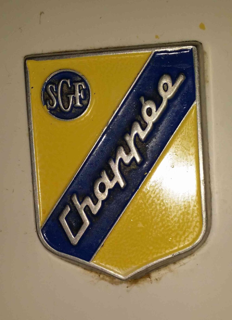

Par curiosité, c'est quoi la marque de ton engin ? On voit l'écusson en bas à droite mais on ne peut pas lire.
s'il y avait des infos sur une plaque signalétique, souvent située à l'arrière, je suis preneur aussi (modèle, année, puissance en précisant bien l'unité).

Barnabé a écrit:Par curiosité, c'est quoi la marque de ton engin ? On voit l'écusson en bas à droite mais on ne peut pas lire.
Pour cela il faut que je la bouge. Peut-être que je vais la déplacer cet été pour la mettre dans mon atelier. On verra à ce moment là.
Nombre de messages : 4242
Re: Question sur cuisinière à bois
ca m'a l'air d'être une Chappée modèle "hermetic" datant des années 1950 environ.
Sur ce modèle
http://www.ultimheat.com/Museum/section2/1939%20Chappée%20Caloria.pdf
page 15, ça ressemble mais les poignées étaient différentes et le robinet à gauche.
Ici encore :
http://www.ultimheat.com/Museum/section2/1951%20Chappee%20sgf.pdf
page 13 mais robinet à gauche.
Sur ce modèle :
http://www.ultimheat.com/Museum/section2/1956-57%20Bazar%20de%20l'hotel%20de%20ville%20chauffage%2020111119.pdf
page 22, même allure générale du n° 836, avec la bonne forme des poignées et tout, mais sans le robinet à droite.
Il semble que ton modèle correspond au n° 836 mais "avec chaudière". Il doit donc y avoir moyen d'y connecter des tuyaux pour faire office de chauffage central. Ca daterait donc des années 50.
