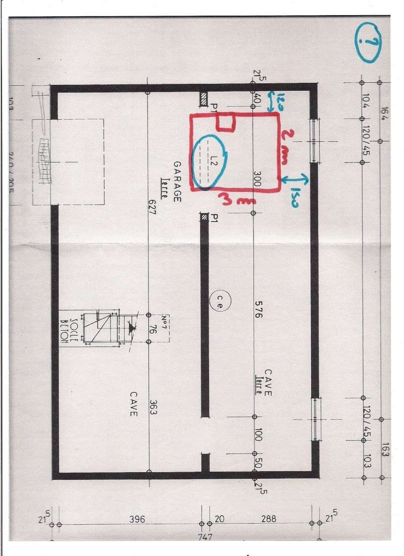

bonjour,est il possible que je creuse sans risque d eboulement de terre ou meme pour la maison elle meme sous la dalle de mon garage?j ai deja commencé un peu,la terre est dur sur les 10 premiers cm puis mole sur 30 cm puis tres dur jusqu au 1m20 que j ai ateins,elle est rouge un peu et des traits blanc apparaissent a un certain niveau.
la dalle fait 6 cm d epaisseur.
il y a 2 fois l image je comprend pas pourquoi bref,voila le plan original de mon etage cave pas enterrée.il apparait"L2" et je vois pas ce que sa represente?

Re: Possible ou pas de creuser sous ma maison
Salut Cretikx,
Il est donc nécessaire d'étayer. De toute façon, si tu fais un trou dans ton garage, tu seras obligé de faire un plafond hourdis.
Bon, moi c'est juste un avis car je ne suis pas maçon. Je te conseille impérativement de contacter un professionnel du bâtiment pour être certain de ne pas faire d'erreur.
Quelques-uns de nos membres sont calés, je pense notamment à ASH, tu peux lui envoyer tes questions en mP. Mais il se fait rare en ce moment.
Si tu fais un trou assez large et que tu ne descends pas trop profondément, même si ça s'ébouille un peu tu ne dois pas risquer grand chose. Il faut faire en sorte quand tu creuses, d'élargir suffisamment le trou au fur et à mesure de manière à ce que la hauteur de terre en cas déboulement fortuit ne soit pas plus haut que la largeur du trou. Surtout qu'en visionnant la photo de ton plan tu as quand-même les fondations périphériques qui diminuent obligatoirement la poussée.Cretikx a écrit:est il possible que je creuse sans risque d eboulement de terre
A mon avis si la dalle possède un treillis soudé il y a pas beaucoup de risques. Mais ta dalle risque de s'affaisser.est il possible que je creuse sans risque d eboulement de terre ou meme pour la maison elle meme sous la dalle de mon garage
Je pense que la première couche correspond à de l'argile ensuite la deuxième aussi à de l'argile mais avec une teneur plus importante en eau d'où sa mollesse. Ta troisième couche doit être du tuf plus dur.la terre est dur sur les 10 premiers cm puis mole sur 30 cm puis tres dur jusqu au 1m20 que j ai ateins,elle est rouge un peu et des traits blanc apparaissent a un certain niveau.
A mon avis et d'après tes photos tu risques de fragiliser les fondations de ta maison car ton trou se situe juste en-dessous d'une semelle de fondation donc attention. S'il n'y avait que des fondations périphériques éventuellement mais là je pense que tu cours un risque. Pareil si ton trou est trop large tu peux destabiliser ta maison car trop proche des fondations périphériques.est il possible que je creuse sans risque d eboulement de terre ou meme pour la maison
euh ,sur le plan ,tu n'es pas entrain de saper un des points de soutainement?
Salut étant de la partie voici mon conseil:
1/On ne creuse pas sans renforcer sous une LONGRINE de fondation sans calcul de charge et sans renforcer par la suite.
2/ Ce n'est pas sur internet que l'on peut faire un " devis", il faut voir de visu...in situ.
3/ Consulte rapidement ( pour étude) un maçon qualifier pour ton projet de "CAVE à VIN".
j'ai vu sur certains chantiers des murs posés à plus de 20cm des fondations sensées les soutenir (ou inversement, personne n'est jamais responsable quand ça arrives)... les plans ne sont pas toujours appliqués comme il faut
mieux vaut donc vérifier que creuser ne "cassera" pas un point ou des forces importantes s'appliquent
je préfère largement les maisons avec un sous sol en terre battue, là, au moins, tu sais qu'à moins de creuser trop largement, tu n'abime rien
une cave sous ca maison ca ce prévoie avent de la faire oublie . ici personne n'est capable de te dire (fonce) pour la bonne et simple raison que chacun sont métier ., si tu veut fair confiance a une personne sur un site comme celui ci , ou tu peut prétendre a ce que tu veut vas y mais tu tiens pas a tas maison
conclusion oublie ou fais appelle a un professionnel qui est agrée en cas de soucis tu peut te retourner contre luis
Puisque personne ne l'a mentionné : on évite généralement de construire un abri sous une habitation ; généralement on le construit de préférence à côté. Because un abri c'est fait pour parer aux catastrophes (tornades, bombes, etc) et que ces mêmes catastrophes ont pour particularité de pouvoir faire s'écrouler les dites habitations et, donc, de faire des éventuels abris qui seraient construits en dessous, des tombeaux. Hé oui ! Comment sortir de son abri si sa maison s'est écroulée dessus ? Hein ?
Ensuite, si le but est de construire un abri anti-atomique, faut-il encore savoir si son habitation est une cible potentielle, ou pas. Si tu habites à la campagne, pas la peine de construire un tel abri ; because aucune bombe atomique ne viendra se crasher dans les parages.
comment savoir si je sape un point de soutainement?
oui je vais faire ca je suis pas assez fou,j ai commencé a creuser seulement pour avoir des reponses a des questions que le professionel risque de me poser(epaisseur dalle,type de terre,ect...)
Pense à vérifier aussi l'environnement extérieur et les points d'eau,nappes,ect...
ou avoir les infos sur les nappes et points d eau?
Pour l'eau, je parlais bien d'observation simple, avant une expertise de professionnel :
Tu peux observer :
-les rivières à proximité et leurs niveaux mini-maxi, avec un niveau laser emprunté à un copain bricoleur, tu peux vite voir où se situe ton sous-sol.
-les puits voisins et leurs niveaux (certains sont mentionnés sur des cartes IGN bleues)
-les systèmes de tout à l'égout et les évacuations de ta propre maison
On peut trouver des infos sur le site Géoportail pour le réseau hydrographique (ils ont les cartes IGN, le cadastre, et plein d'autres trucs, et c'est gratuit)
Ton expérience de creusage/infiltration d'eau est aussi un bon exemple d'observation avant d'entammer des travaux importants.
Le bon sens ne remplace pas l'avis du pro, mais il ne fait pas de mal, avant de commencer...
Pour ce qui est de fragiliser les fondations, tu ne crois pas que sur ton premier plan, la mention L2 en pointillés, incluse dans ton tracé de creusage en rouge peut désigner tout simplement une longrine (lien wikipedia), évoquée plus haut par Semper, que tu peux voir sur la vue en coupe XY (un gros carré avec des points dedans). C'est une poutre de fondation horizontale qui court en sous-sol sous ton mur cave/garage, même sous la partie "ouverte" où tu n'as pas de mur. C'est sur cette partie que plusieurs ont relevé : "tu vas creuser sous les fondations, donc tu risque de fragiliser ta maison". (je me trompe peut-être, je ne suis pas maçon)
Attention aussi à la différence entre drainage (faire évacuer de l'eau par des pentes naturelles vers un point plus bas) et pompage (utiliser un moyen mécanique ou électrique pour remonter et vider l'eau), les moyens techniques, les coûts et les faisabilités ne sont pas les mêmes. Si l'eau qui s'accumule dans ton trou ne peut pas être acheminée vers un point plus bas, tu vas devoir pomper, il me semble, et ce n'est pas très cool à long terme (en cas de panne de courant, de défaillance mécanique de la pompe ou d'arrivée d'eau occasionnellement supérieure à tes capacités d'évacuation, par exemple) .
Tu peux observer :
