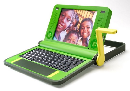

En théorie, on peut alors se passer de stocker l'énergie, mais cela a tout de même deux inconvénients majeurs:Ca va vite a écrit:Cyrus_Smith a écrit: Autrement dit, dans tous les cas, on ne pourra pas récupérer plus d'énergie que n'en donne le cycliste (et dans la pratique on en récupérera bien moins, à cause des pertes). On pourrait en effet utiliser des rouages pour augmenter la vitesse de rotation, mais au détriment du couple, qui est également une composante de l'énergie.
J'ai entendu parler de quelqu'un qui avait relié un pédalier (et une dynamo, je présume) à un ordinateur et le faisait fonctionner de cette façon, en pédalant lorsqu'il s'en servait. Cette méthode est plutôt intéressante, puisqu'elle ne demande pas même d'avoir ce qu'il faut pour pouvoir stocker l'énergie (si je ne me trompe pas).
- si tu arrêtes de pédaler, même quelques secondes, l'ordinateur s'éteint (sauf à avoir une roue lestée comme le disait Wanamingo: mais c'est déjà une forme de stockage de l'énergie);
- quand tu pédales, tu ne va pas produire exactement ce dont l'ordinateur à besoin mais, dans la pratique, plus que ce qui lui est nécessaire (si tu produis moins, il s'éteint): cette énergie supplémentaire sera alors perdue (donc tu te fatigues pour rien).
Le "truc" sera dans la très grande majorité des cas une batterie. Il est possible d'en fabriquer (il y a des fils à ce sujet sur le forum), mais à moins d'avoir envie de bricoler, il est plus simple de les acheter.Ca va vite a écrit:S'il s'agit cependant de la stocker, peut-on la conserver longtemps (avant que par effet joule, je crois, elle ne se soit dissipée)? On pourrait alors se faire des réserves à temps perdu. Est-ce possible de se fabriquer soi-même le "truc" dans lequel on stocke cette énergie?
Note que si tu désires uniquement alimenter un ordinateur portable, celui-ci a déjà une batterie: il n'est donc pas nécessaire d'en ajouter une au vélo.

Cela semble assez compliqué à l'utilisation. Si on les choisit bien, certains ordis portables consomment quelques watts à peine, au pire quelques dizaines.Ca va vite a écrit:
