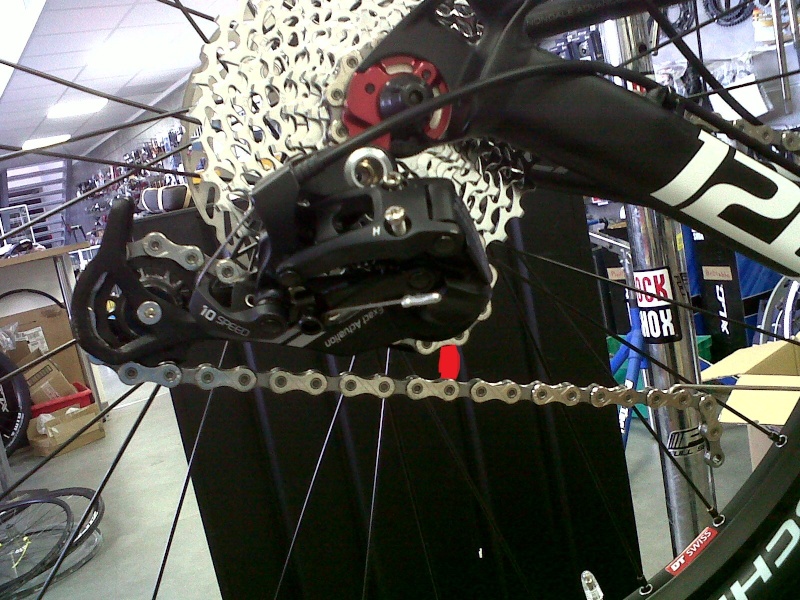

Salut à tous, comme promis je fais ce post pour tout celles et ceux qui souhaite entretenir et réparer une chaine de vélo.

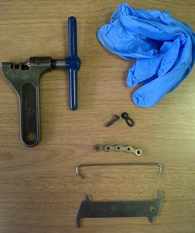

Voici les outils les plus utilisés pour cela :
avec de haut en bas et de gauche à droite : un dérive chaine , une paire de gants, une attache rapide, des maillons déjà riveté, un rayon tordu à chaque extrémités et un testeur de chaine pour l'usure.

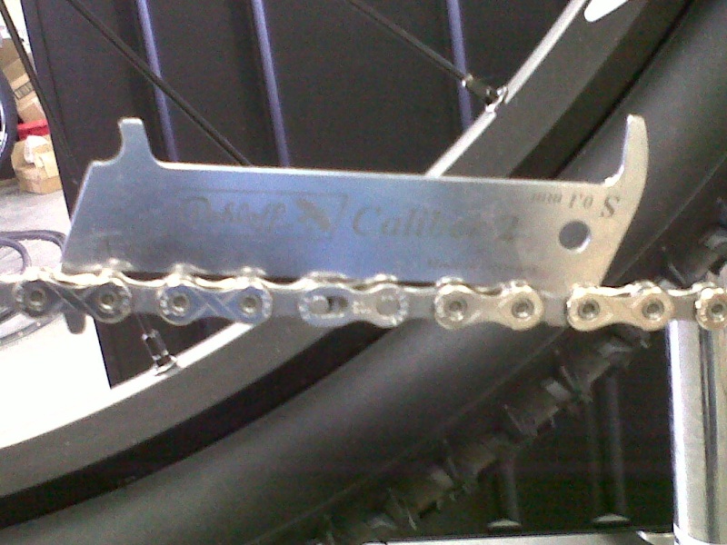

TESTEUR = il à deux sens : un sens avec une élongation de chaine de 0.075 mm et un autre avec une élongation de chaine de 0.1 mm.
Pour le test vous le disposez en position 0.075 mm sur la chaine si vous avez de l'angle entre le plat de la chaine et le testeur tout vas bien ( photo 1 ), si le testeur est à plat testez la avec le coté 0.1 mm ( photo 2 ), si de ce coté il y a de l'angle changez de suite la chaine, si le testeur est à plat vous pouvez changer chaine / cassette / plateaux ( le plus utilisé ).

la chaine de mon vélo est cassée. Pas de panique, mettons nous au boulot.

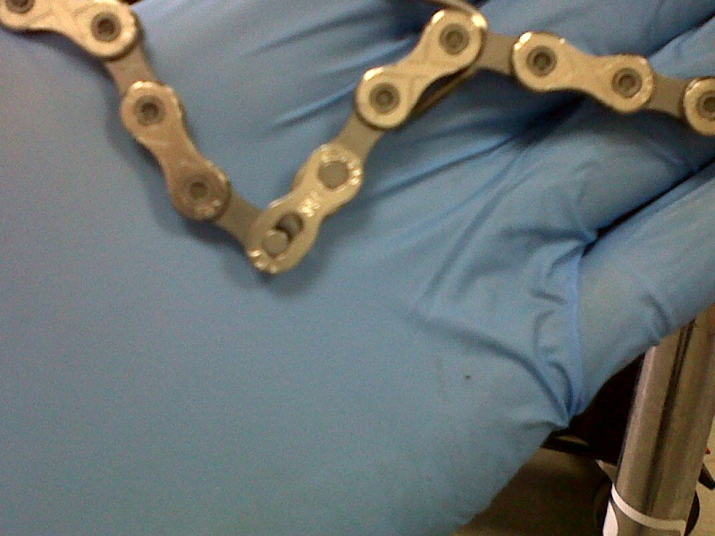

Grâce au rayon coudé cité plus haut dans le post je fais un pont pour assouplir la chaine et ainsi disposer d'une 3eme main.

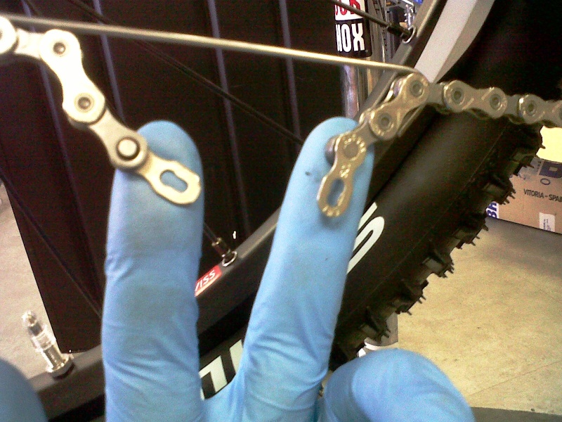

J'utilise donc le dérive chaine pour ôter le morceau ouvert/cassé/vrillé pour me retrouver avec deux morceaux de chaine mâle. Le "pin" ou poussoir de l'outil va pousser l'axe qui sert d'articulation à la chaine ( il faut forcer )
jusqu'à son extraction.
Vous pouvez alors re-riveter le morceau de chaine que vous aviez dans votre trousse à outil ou alors plus facile, disposez un maillon rapide ( il en existe pour du mono vitesse, 5/6/7/8 vitesses, 9 vitesses et 10 vitesses. Montez comme sur la photo le maillon rapide ...
et vérifiez qu'il soit bien clipsé au fond de la gorge. ( voir ci-dessous )
Au pire si vous n'arrivez pas avec les doigts en tirant appuyez sur une pédale en bloquant le frein arrière, il se mettra en place.
Et voilà c'est reparti.

Je réitére, la meilleure façon de ne pas ce tromper c'est le testeur de chaine, ça coûte queudale et c'est fiable à 100 %.
Philippe13, 10000 kms avec une chaine 10 vitesses sans user la cassette et le ou les plateaux ? Je suis dubitatif.
J'ai fait deux tests ce matin avec des vélos dont la chaine à 9000 kms et la cassette est à changer ( au moins 6 pignons ).
D'accord avec toi pour le croisement de chaine, tu rectifie deux fois plus vite la chaine.

très bonne idée que celle du rayon plier qui sert de 3ème mains.
Pour la longueur de chaine, je ne fais en revanche pas comme ça.
Je dégonfle en 1er lieu l'amortisseur (sur les vtt lorsqu'il y en a un) et comprime la suspension pour me retrouver dans la configuration où la chaine est la plus tendue. Puis je mets la chaine sur les plus grands pignons et plateaux disponibles.
Dans cet configuration qui utilise la chaine au maximum, je tend le dérailleur ar presque au maximum.
En faisant ainsi, on se retrouve avec une chaine la plus courte possible, mais sans jamais dépasser le stade ou celle ci casserait en cas de croisement. C'est un réglage important en VTT, qui réduit au minimum le ballotement de la chaine dans les parties défoncées.
