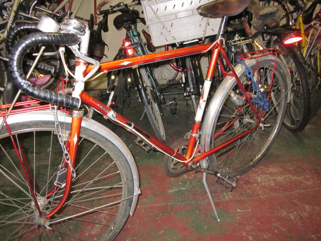

Un vélo de randonnée à vil prix pour voyager un peu quand nous seront aussi pauvres que des grecs.
Un vélo de randonnée à vil prix pour ceux qui veulent préparer une évacuation sans mettre leur budget en péril.
On trouve assez facilement des vélos ancien de cyclo-camping ou encore appelés demi-course. C'est loin de valoir un vrai vélo de randonnée fait pour d'origine mais le budget n'a rien à voir. Encombrants (0 euro), vide-grenier (25 E) voila où se fournir. Il n'y a plus qu'à se mettre à un peu de mécanique pour faire rouler.

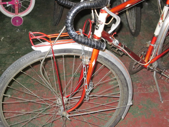

Je viens d'en trouver un probablement d'un peu avant 1970 dans un état de fraicheur incroyable. A peine un bon nettoyage à faire, bien à ma taille (chance) et avec un porte-bagage avant pour la sacoche porte-carte. Je vous passe quelques photos rapides. Je développerai à un autre moment que ce soir.
La selle n'est pas en place bien sur, juste posée à la diable en cours de nettoyage
Le compteur ne sert à rien et gène, il sera démonté, le levier de frein tordu et le phare manquant sont les seuls réparations à faire.

Bref essai, il est un peu petit, trop pour espérer faire une rando de plusieurs heures avec.
Je me suis avancé dans mes projets pour rien. Je peux juste lui mettre un guidon de ville plat et l'utiliser pour faire des trajets d'une demi-heure au plus.

Comme prévu le vélo ci-dessus va être vendu dès la beau jour car un peu petit pour faire de vraies sorties. Pour aller aux courses j'ai déjà un vélo de ville avec un panier.
Mais depuis hier je suis propriétaire d'un très beau demi-course lui bien à ma taille (55) qui a visiblement très peu servi. Les pneus sont HS, archi-cuits cassants comme du biscuit. Pour le reste un simple nettoyage ordinaire suffira. Il faudra bien sur démonter le moyeux et changer la graisse qui doit avoir plus de 30 ans.
La selle n'est pas a sa place, les pneus sont des 28 de randonnée sur des jantes minces type course mais ici assez ordinaire en inox => amélioration facile évidente.
