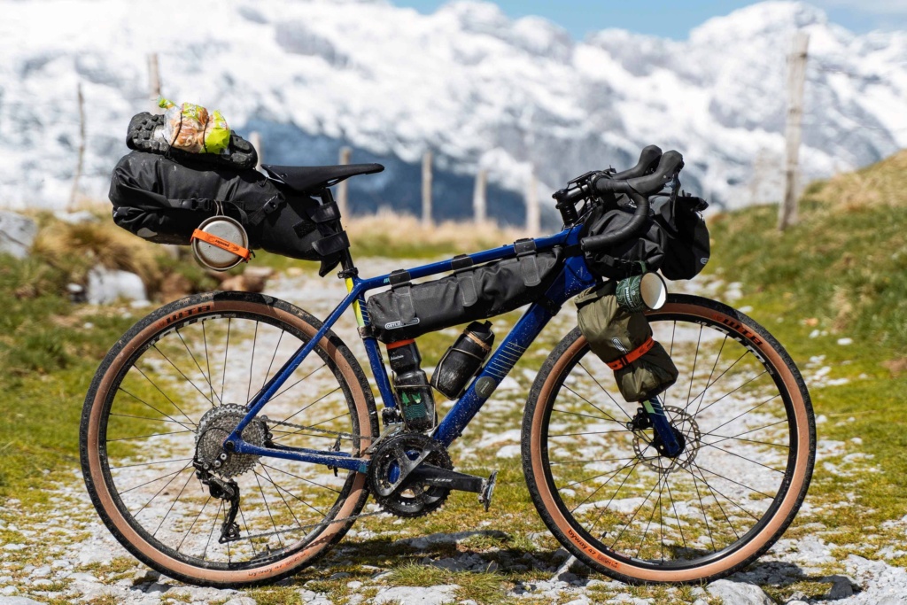

Le Vélo, pour déplacement quotidien, dégradé ou K2KK Bikepa10
 On peut aller loin avec un bon vélo! clind'oeil

J'aime bien l'équipement de ce vélo. Le point qui me chagrine concerne toutes les sacoches sur le guidon. Pour avoir passé des vacances avec, à l'époque, un routier de 18 kg et 22 kg de bagage, je peux vous assurer que la maniabilité en prends un sacré coup. Pas facile d'éviter un gros cailloux sur un chemin étroit avec un tel chargement sur l'avant.
 Par contre, je n'aurai jamais pensé à mettre des bidons d'eau, un peu partout comme sur la photo.

c'est le velo de mad max 5
XD
mais j'adore le concept

Hello Piperyann,
Piperyann a écrit:Le Vélo, pour déplacement quotidien, dégradé ou K2KK Bikepa10
ça vous dit de scinder le topic ? Il me semble qu'il y a pas mal de choses à dire sur ce genre de config vélo.
Comme le dit NonoMacbill, avoir pas mal de trucs sur le guidon peut gêner la maniabilité, voire peut donner une grosse inertie à la direction. Quand c'est trop lourd, j'ai un effet rebond.
Sinon, cela enlèvera 95% du sex-appeal type Mad-Max, mais je trouve qu'un porte bébé à l'arrière permet d'ajouter une énorme quantité de bordel supplémentaire.
On s'alterne le petit avec Madame, l'autre peut alors un poser un sac de 30kg sans souci. Perso, j'ai le combo porte-bagage + siège (fixé sur le cadre sous la selle), donc je fais un bon 50kg de courses sans trop de soucis (avec un pack d'eau de chaque côté du PB); pour le côté maboul, j'ai aussi trimballé une étagère avec, posée sur le PB et le guidon. clind'oeil

tarsonis a écrit:Sinon, cela enlèvera 95% du sex-appeal type Mad-Max, mais je trouve qu'un porte bébé à l'arrière permet d'ajouter une énorme quantité de bordel supplémentaire.
+1 pour le porte bébé. Je l'utilise pour mettre mon sac de boulot (ordi portable + bordel : env 5KG) et je mets dessus le poncho du petit pour le protéger de la pluie.
En plus, j'ai l'impression que ca le rends moins attractif pour les potentiels voleurs...

@Kyraly : yep j'ai un peu ce ressenti également. Autre petit avantage : on est beaucoup plus voyant et perso, j'ai l'impression que les voitures marquent une plus grande distance au doublement, voire ralentissent un peu plus; bon il faut dire que j'ai également ajouté du réfléchissant dessus; impossible de me louper.
@Bibinato : merci pour le lien Vélotaf, et n'hésite pas à participer clind'oeil
Perso, j'ai un usage un peu extrême (taf quotidien + routes + champs + courses + étagères + etc.) et roule sur une configuration très bas de gamme. C'est un vélo leboncoin de 3e main avec pièces détachées changées au fur et à mesure de leur usure. D'où du matos archi-standard (26", vbrake, etc) qui trouve son bonheur à l'atelier de l'asso du coin qui en a des caisses de réserve.
Avec plus de 5000km par an, tout devient du consommable dessus clind'oeil

tarsonis a écrit:Hello Piperyann,
Pas de problème!
Ce n'est pas mon vélo, mais je suis cycliste et mécano vélo.
Sur ce vélo on retrouve l'équipement pour la pratique du  bikepacking pour un raide de 1000 km et plus en autonomie.
Cette pratique n'a plus rien à voir avec ce qui se faisait il y a 20/30 ans autant au niveau du vélo que de l'équipement.
Pas de problème!

Kyraly a écrit:Pour le moment, simple. Ne serait ce que comment changer/réparer un pneu de vélo, dévoiler une roue et réparer la chaine.
Je veux bien contribuer, vu qu'un de mes hobbies est la remise en état de vieux biclous de course italiens des années 70 (entre autres, mon garage est plein de ferraille d'origine incertaine) et que j'ai actuellement plusieurs chantiers en cours.
Concernant le vélo "Mad Max" présenté ci-dessus, pour moi c'est le genre d'engin à éviter :
- c'est un fat bike, donc jante élargie, pneu et chambre à air non standards (c'est plutôt conçu pour rouler dans la boue, la neige et le sable),
- vu la garde-au-sol, les roues doivent être dans un diamètre exotique (28 ou 29"), ce qui signifie pneumatiques difficiles à trouver dans l'unique magasin de sport d'un village provincial lambda,
- équipé de freins à disques, c'est une plaie à entretenir et réparer, même si question puissance de freinage c'est ce qui se fait de mieux pour le moment pour le commun des mortels.
Ce n'est que mon avis, mais pour un vélo qu'il est question d'user et abuser au quotidien, il vaut mieux privilégier des consommables et pièces d'usure trouvables partout. La réparabilité est également un facteur important : idéalement, tout doit être réparable sur un bord de route, avec une trousse à outils standard.
Je l'ai posté parce que je le trouvais intéressant, même si ce n'est pas ce que j'achèterais. (même si certains font des milliers de kms tous les ans avec ce type de vélo.
Après tout dépend de l'utilisation que tu veux en faire, parce que des modèles aujourd'hui il y en a beaucoup!
Pour ce genre d'activité je préfère de loin un gravel (carbone ou alu...) , freins à disque, roues de 700 ou 650, peu importe, avec un groupe Shimano et montés en tubless. Smile

Bibinato a écrit:Je n'ai pas encore bien saisi ce que vous considérez comme "dégradée" comme situation, mais pour moi, l'état de la circulation à Paris, elle est plutôt "upgradée" depuis les années 2000 du fait de la diminution de la circulation motorisée, de l'abaissement de la vitesse, et de la suppression de places de parking en surface.
Perso je considère comme "situation dégradée" ce qui est un peu plus pénible qu'un trajet usuel, avec des conditions modifiées..
On peut imaginer un déplacement quotidien : on connait les principaux points de danger, le dosage du pédalier, les feux, les vitesses, etc.
Imaginons la même chose sous une pluie torrentielle, brouillard, une piste cyclable bloquée, inondée, de la boue partout, d'autres usagers agités (genre "couvre-feu dans 5 minutes", livreur en retard, etc.).
Amha, même si c'est -à nouveau- hyper pas sexy, le point crucial pour les déplacements à vélo, c'est la visibilité. Est-ce qu'on diminue les risques de santé si à chaque sortie on risque de se faire aplatir sur la route ? clind'oeil
Étant conducteur et cycliste, je suis familier des dangers des deux côtés. Dans de mauvaises conditions, certains cyclistes ne se rendent pas compte qu'il est parfois difficile de bien les repérer.
Donc, en toutes circonstances, il faut minimum un catadioptre de chaque côté, un sur chaque roue, un témoin lumineux avant et arrière, si possible fonctionnel en toute circonstance, même de jour, car on oublie systématiquement des les allumer quand c'est nécessaire (pénombre, dans les tunnels, etc.)
En gros, c'est flashy de partout.
Idéalement, un truc sans pile permet d'être oublié, donc j'utilise les leds à induction comme évoqué sur ce topic : Circuits Nomades
Et en pleine nuit, j'ai un magnifique gilet fluo et une lampe clind'oeil
Pour petit rappel, la plupart de ces points sont de toute façon réglementaires (bien que peu vérifiés dans les faits...).
Du coup le vélo présenté "Mad Max" a un énorme problème de visibilité, surtout qu'il semble prévu pour un usage en terrain difficile (boue, humidité, brouillard, endroit exigu, etc).

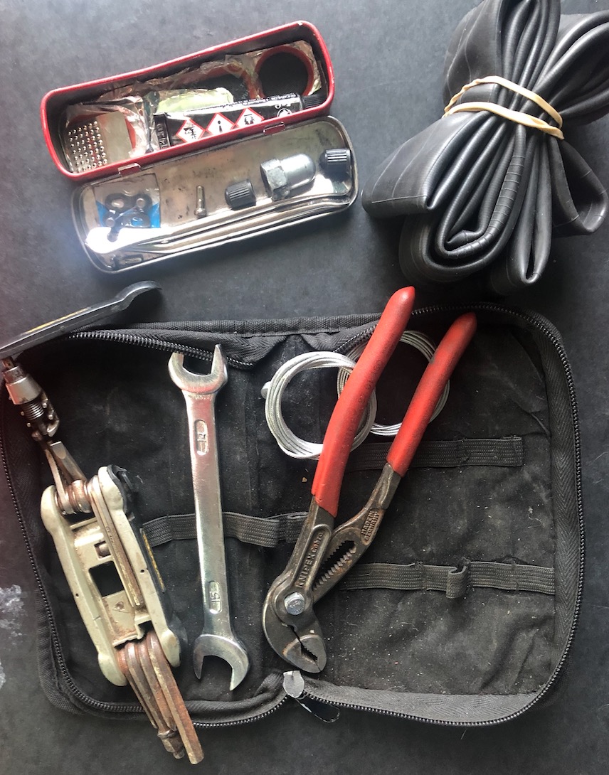

Dans mon "EDC-V" (vélo clind'oeil ), j'ai réduit au minimum que l'on retrouve partout :
Le Vélo, pour déplacement quotidien, dégradé ou K2KK Captu723
- Kit Rustine+pompe : j'ai la même chambre à air sur tous les vélos, avec valve Schrader, quasi-universelle.
- un multitool : tournevis, clef Allen et démonte chaîne. Ce dernier se montre à l'usage bien plus solide que les outils spécifiques, même avec 15 ans d'utilisation dans les dents.
- une multiprise, pour éviter d'emmener tous les formats sur un vtt
- un câble de frein et de vitesse : quand ça casse -surtout les vitesses- le trajet peut devenir pénible
- un maillon de chaîne
- un écrou de roue : j'en ai déjà perdu un, sans doute un vol avorté.
A ceci, j'ajoute :
- une clef de 15, vu que l'essentiel des besoins tourne sur les écrous de roue. En mauvaises conditions, la multiprise glisse et esquinte vite.
- une chambre à air : je permute avec celle crevée pour économiser du temps (parce que toujours sous la pluie, hein, quand ça arrive) et réparer cette dernière une fois rentré.

Le Vélo, pour déplacement quotidien, dégradé ou K2KK Gravel10
Pour ceux qui n'aiment pas trop le modèle Mad Max pour des randonnées en Iceland, celui-ci est assez adapté à ce qu'on trouve comme routes et chemins en France.
C'est un gravel monté Shimano 105 (solide et fiable), des pneus qui passent partout avec des crampons sur les côtés et une bande roulante au milieu, des freins à disque et des paks adaptés au vélo.
On peut mettre aussi un moyeu de roue avec une dynamo intégré, c'est pas donné mais ça permet d'avoir de la lumière sans se poser de question.
Je reviens sur les pneus tubless, je trouve que c'est vraimant un avantage pour limiter les crevaisons. Pour ça il faut aussi les jantes adaptées tubless, etc. Mais c'est vraiment un plus.
Les freins à disque, c'est très discuté aussi (comme le tubless) , mais tu ne te poses pas la question de savoir si sur une route difficile par temps de pluie, est-ce que ton vélo va freiner ou pas... Ca freine bien mieux que les patins.
Mais encore une fois les combinaisons sont multiples et dépend de l'utilisation prévue.Smile
