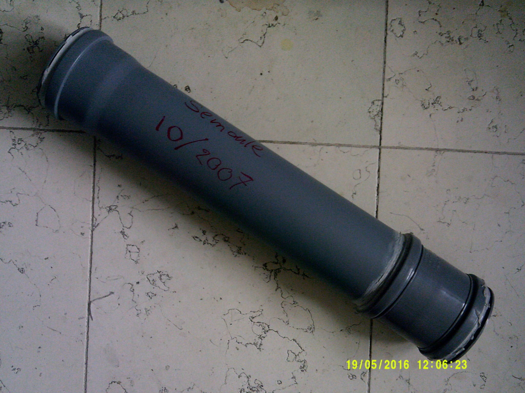

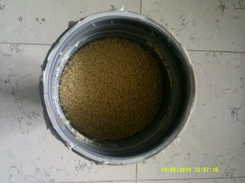

11 ans plus tard, j'ai finalement exhumé de ma cave le conteneur confectionné à l'automne 2007 (ne vous fiez pas à la date apparaissant sur les photos, mon appareil photo n'est pas à jour). J'y avais mis 5kg de semoule, histoire de voir comment se comportent sur la durée des aliments conservés dans ce type de récipient.
Le résultat n'est pas brillant. Cela ne m'avait pas sauté aux yeux jusqu'alors, mais l'intégrité du conteneur est fortement compromise, sans que je sache exactement depuis quand. Les filets de colle n'ont en effet pas tenu le choc, et l'assemblage ne tient plus que par les joints en silicone...
Le CO2 s'est sans doute fait la malle depuis plusieurs années. Bizarrement, la semoule semble intacte et reste sans doute consommable, quoique sans doute bien chargée de particules de PP. J'imagine qu'en période de "rupture de normalitude" on ne fait pas le difficile...
Bref : pensez à vérifier la qualité de la colle si vous vous lancez dans cette bidouille. Et évidemment, stockez autre chose que des aliments dans votre conteneur !

N'aurait-il pas été judicieux de mettre la semoule dans un contenant souple hermétique puis d'insérer ce contenant dans le tube pour éviter justement la possible contamination de l'aliment ?
Il faudrait alors trouver une autre astuce pour injecter le CO2 comme tu l'as fait. Peut-être que ta technique peut s'adapter aux fûts alimentaires bleus pointés plus haut.
Le principal inconvénient que je vois aux fûts, c'est leur encombrement : il est plus facile de cacher un tube PVC qu'un fût.

Ça ne m'étonne absolument pas, le silicone adhère très mal sur le PVC. C'est un problème bien connu en aquariophilie / aquaculture. Un collage au silicone résiste mal à la pression, et fini par lâcher au bout de quelques jours / semaines.
Il faut impérativement coller le PVC (évacuation ou pression) à la Tangit.
Les collages tiendront alors jusque 25 bars et plusieurs décennies.
Donc je modifierais ton conteneur en utilisant plutôt un tampon de visite qui lui aussi sera étanche et longtemps, et le tout collé à la Tangit. Et je peux te promettre que cette configuration tiendra les dizaines d'années.

- le conteneur aurait pu être fait en PVC évacuation (bien moins cher, surtout pour les raccords)
- ne jamais utiliser de source de chaleur pour effectuer ce type de projet (dégradation thermique du produit et émanation de particules toxiques)
- ne jamais le stocker dans des endroits proche ou sous le 0°C et pouvant dépasser les 60°C (soit ça devient cassant soit ça se dégrade)
- utiliser des sachets (type congélation) pour y mettre de la nourriture.
Tout ce qui est Poly...quelque-chose dégage des formaldéhydes ainsi que des poussières de "platique". Donc ces dégagements vont polluer l'aliment. Dans un sachet, il sera protégé.
Au-dessus de 60°C, certains Poly ...choses commencent à se dégrader (souvent 80°C sauf les contrefaçons à 60°C)
En vieillissant le poly...chose émet des poussières toxiques.
Gain de place assuré (un tube de 2m mis à la verticale dans un coin du garage... en diamètre 100) pourrait contenir 14 litres de ... ce qui vous convient). C'est donc un stockage intéressant, discret peu couteux et peu encombrant.
L'idée du tampon de visite à l'une des extrémité est très intéressante (ça permet de vérifier de temps en temps la tenue du produit). Il est possible de refermer le tampon en utilisant des rubans de téflon de plomberie.
Avant utilisation, il est utile de laver l'intérieur du tube pour le débarasser de toutes les impuretés de stockage (c'est à la base un matériau de construction du bâtiment) et ... passez un coup d'aspirateur aussi ... ça enlève les gaz de colle et autres produits toxiques utilisés pour la conception du conteneur.
