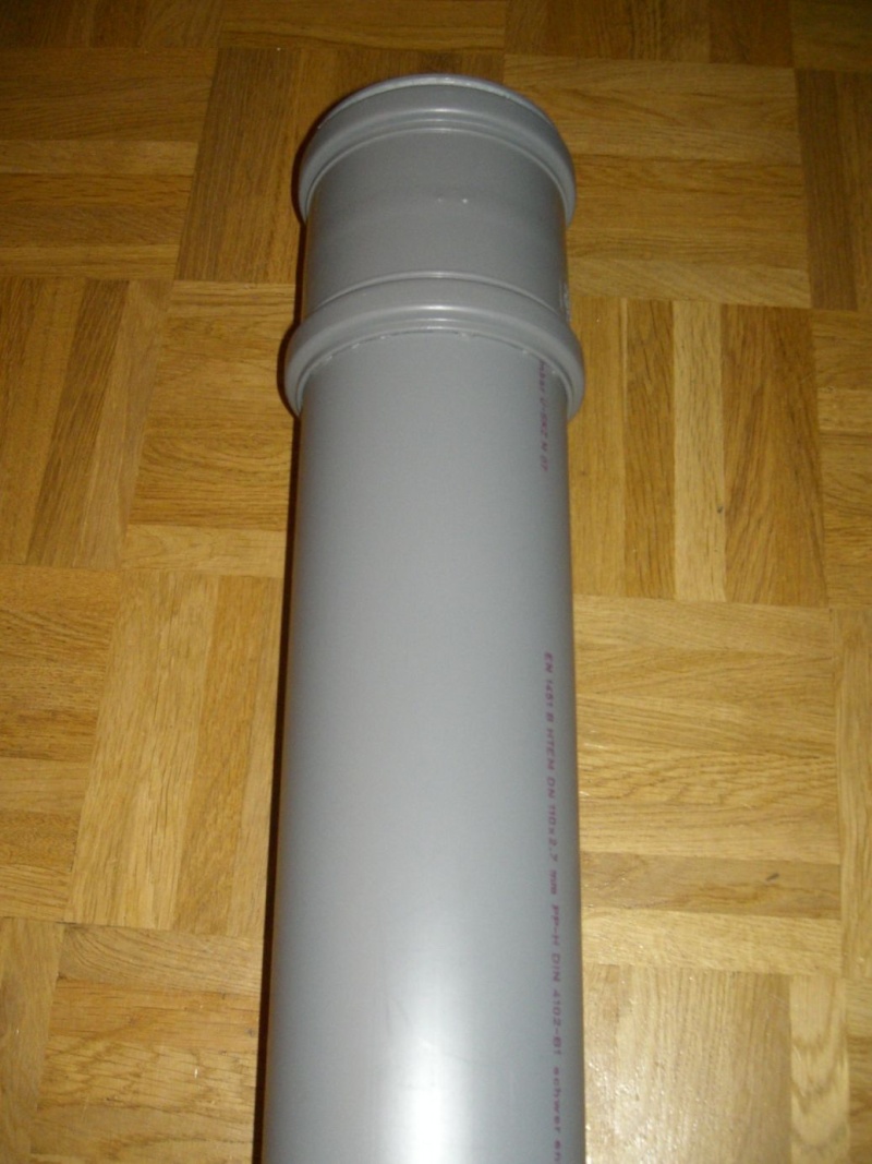

J'ai donc décidé de me lancer dans la fabrication de conteneurs de stockage. Pour cela, j'ai utilisé... des canalistions en PP (polypropylène) ! Ces tubes servent en fait à construire le réseau d'alimentation en eau des habitations. Le PP résiste bien aux variations de température, ne se dégrade pas au fil du temps, se travaille facilement, n'est pas métallique (pratique si l'on prévoit d'enterrer le conteneur et de se protéger des prospecteurs de métaux), et se trouve dans tout magasin de bricolage qui se respecte.
Je me suis donc procuré du tube, des couvercles et des adaptateurs. Coût d'un conteneur : moins de 5 euros. La colle spéciale PP coûte quant à elle 3 euros le tube. D'autres dimensions sont bien entendu disponibles : à chacun d'identifier son besoin et de s'approvisionner en conséquence.

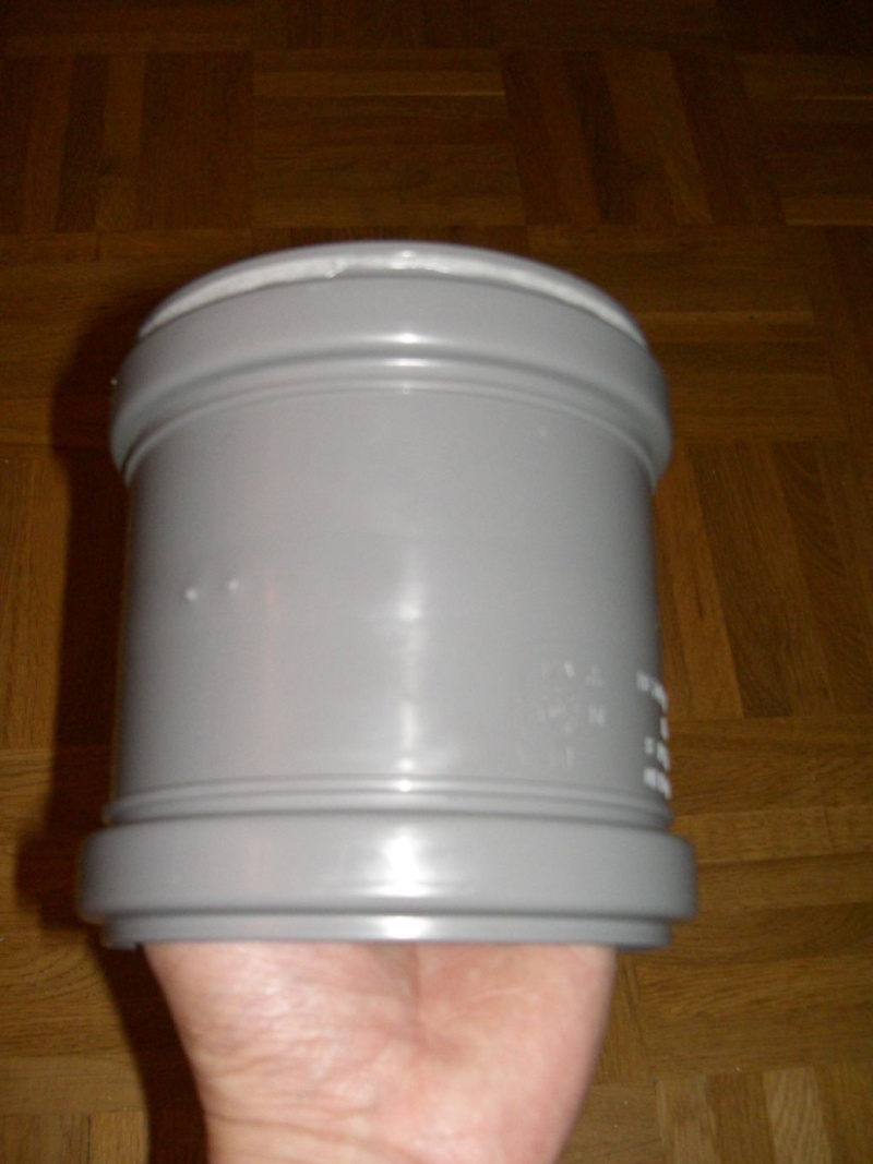

Je vais vous montrer ci-après comment procéder pour construire un conteneur. Pour faciliter les prises de vue, j'en ai fait un de petite taille... Je vous prie dors et déjà de m'excuser pour la piètre qualité des photos.
Avant de commencer l'assemblage, il convient de nettoyer et bien dégraisser les pièces au liquide vaisselle. Ceci fait, on peut commencer le montage.
Les joints en caoutchouc ne sont pas utiles et peuvent être jetés.
On réalise d'abord le fond, en s'assurant que la colle est présente partout.
Une fois l'assemblage du fond fait, on laisse sêcher. Au besoin, et si l'on est parano, on peut rajouter un joint en silicone à l'extérieur du conteneur pour sécuriser l'étanchéiter. Là encore, bien laisser sêcher : 48 heures au moins. Le silicone en sêchant dégage en effet de l'acide acétique.

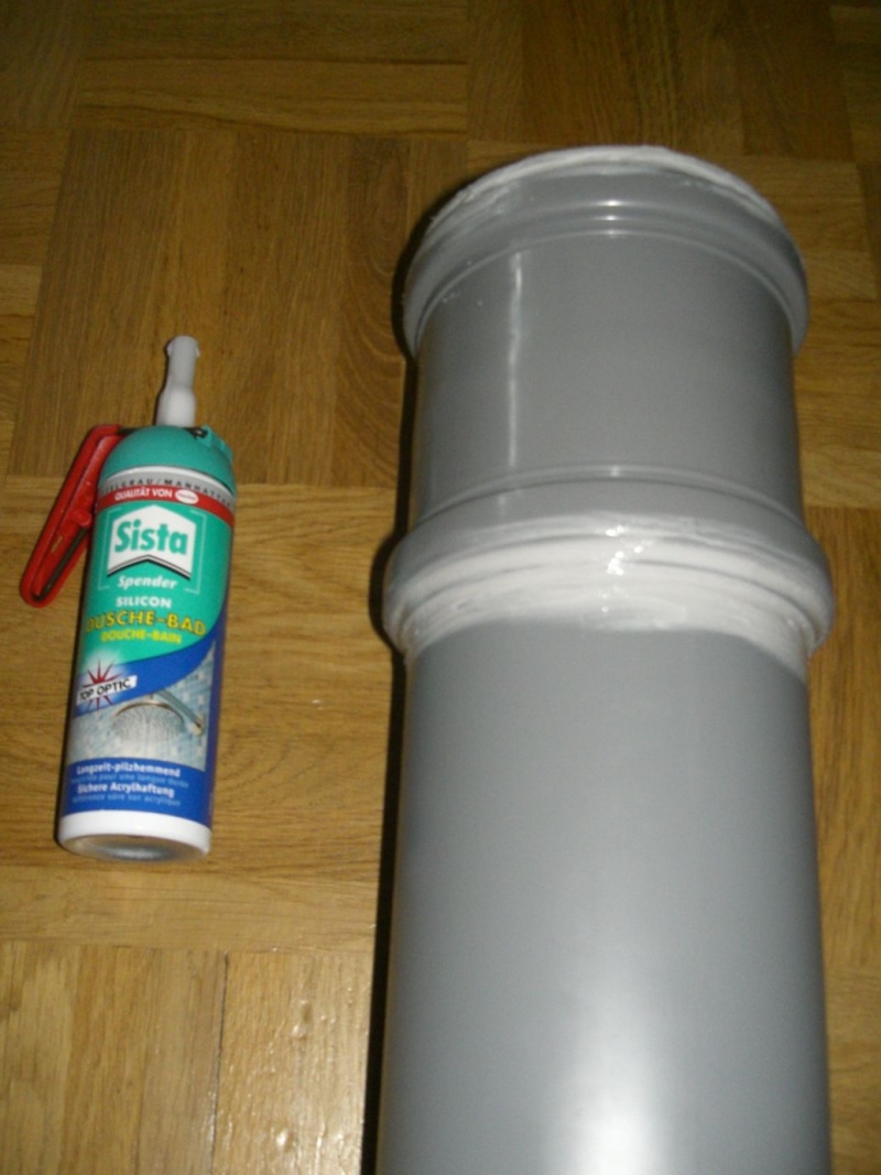

Si l'on est pas sûr de l'étanchéité du récipient, on peut le plonger dans un bassin rempli d'eau, ouverture dirigée vers le bas. Des bulles d'air remontant à la surface signalent qu'il y a un trou quelque part !
Si l'on se contente de mettre uniquement des objets non alimentaires dans le conteneur, il peut être judicieux d'ajouter au fond du récipient un desséquant. De la sciûre de bois peut faire l'affaire. On peut aussi récupérer le desséquant - du silicate - utilisé pour protéger les articles "made in China" de l'humidité, ou bien celui contenu dans les tubes de comprimés effervescents. On pourra isoler les articles à stocker de la substance disséquente au moyen d'une grille de séparation. Eventuellement, l'eau issue de l'humidité résiduelle s'accumulera au fond du conteneur et ne dégradera pas les articles stockés.
On place dans le conteneur ce que l'on souhaite stocker, et on referme le convercle en tartinant une bonne dose de colle sur la surface de jonction.
Un joint de silicone autour du couvercle, et hop ! Le conteneur est prêt à être caché dans un endroit secret, si possible en évitant son jardin ou le sol de sa cave ! Priviliégier plutôt un endroit isolé. Pour éviter les mauvaises surprises, il est préférable d'enterrer le conteneur verticalement à plus d'un mètre de profondeur.
Les objets métalliques (outils...) pourront également être stockés dans ce conteneur. Il suffit de couler quelques décilitres de vaseline ou de parafine au fond du conteneur, d'y placer les objets (parfaitement propres), et de remplir le restant du conteneur avec la parafine ou la vaseline. On évitera tout de même de stocker le conteneur au soleil !

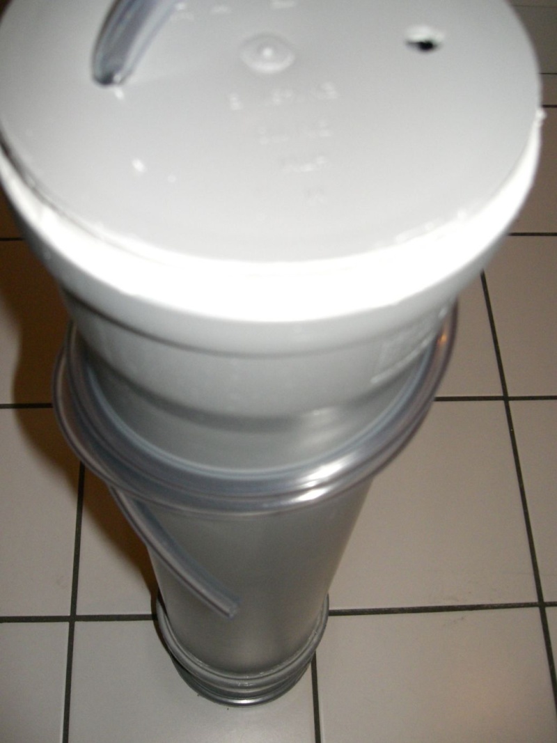

La perceuse sert à percer 2 trous dans le couvercle du conteneur, et un trou dans le bouchon de la bouteille, au diamètre du tube en PVC.

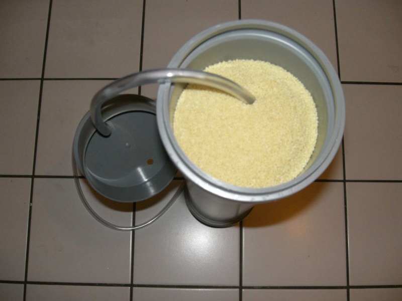

En photos, cela donne ça :
Puis on verse le vinaigre dans la bouteille, on ajoute le bicarbonate de soude, on visse la bouteille sur l'embout, on allume la bougie, et on attend quelques secondes. Tout se déroule très vite, et en 10-20 secondes (selon le volume d'air à évacuer) le conteneur est rempli de CO2.
Lorsque la bougie s'éteind, le conteneur est saturé de CO2. On peut alors retirer rapidement le tube de sortie et boucher le trou avec un morceau de plastique, puis faire de même avec le tube d'entrée. Une fois la colle sêche on recouvre d'une couche de silicone, et le tour est joué !
Ce procédé permettrait de conserver des aliments lyophilisés pendant une dizaine d'années. Personnellement je n'en suis qu'à mes débuts et ne peux donc confirmer ou infirmer cela.

Je me suis prêté à l'exercice du conteneur en PVC cet après-midi.
-> présentation des éléments : un tube en PVC de 200mm de diamètre, un bouchon femelle et un bouchon mâle amovible
->sciage d'un segment de 125cm
->ponçage des parties qui seront encollées pour créer une surface rugueuse permettant à la colle de s'arrimer/s'infiltrer (?) :
->décapage des parties poncées avec un produit adéquat :
->encollage non photographié car j'étais dans le stress de faire ça vite et bien.
->produit (presque) fini :
Je compte mettre un filet de mastic silicone à la jointure entre les bouchons et le tube, car je ne suis pas certain d'avoir fait un collage efficace. De plus je vais mettre du ruban tefloné sur le pas de vis pour augmenter la sécurité du contenu.
Prix de revient : environ 35€, pour un volume de 40L.
C'est plus un test qu'autre chose car j'ai pris ce qu'il y avait au magasin sans vraiment chercher le meilleur couvercle amovible that money can buy !

Hummm.... Si j'en crois mes yeux, tes bouchons sont de marque Nicoll, Rehau, j'ai jamais eu de soucis avec...
En toute logique, t'as déjà un joint noir qui fait le pourtour entre le filetage et le capot du bouchon.
Perso, y rajouter du silicone ou du téflon, j'en vois pas l'utilité, si t'as collé en faisant tourner les éléments, c'est étanche, si t'as fait un double encollage, y'a aucun soucis et les pas de vis sont à mon avis trop grossiers avec le PVC pour que le téflon serve à quelque chose.
Tes absorbeurs d'oxygène, c'est quoi?

Le bouchon a effectivement un joint noir. Pour ce qui est de l'encollage, c'était bien spécifié de ne pas tourner les pièces sur la boîte de colle en gel. Le téflon sera peut-être inutile mais je vais quand même mettre du silicone parce ça serait con de ruiner le contenu juste par économie de précaution !
Utilisation : Comment utiliser l'absorbeur d'oxygène?
(Est-ce que quelqu'un connait ce webshop ? Je cherche à me procurer des sacs en mylar et voilà qu'ils en proposent !)
Et bien sûr Wikipedia : Absorbeur d'O2.
