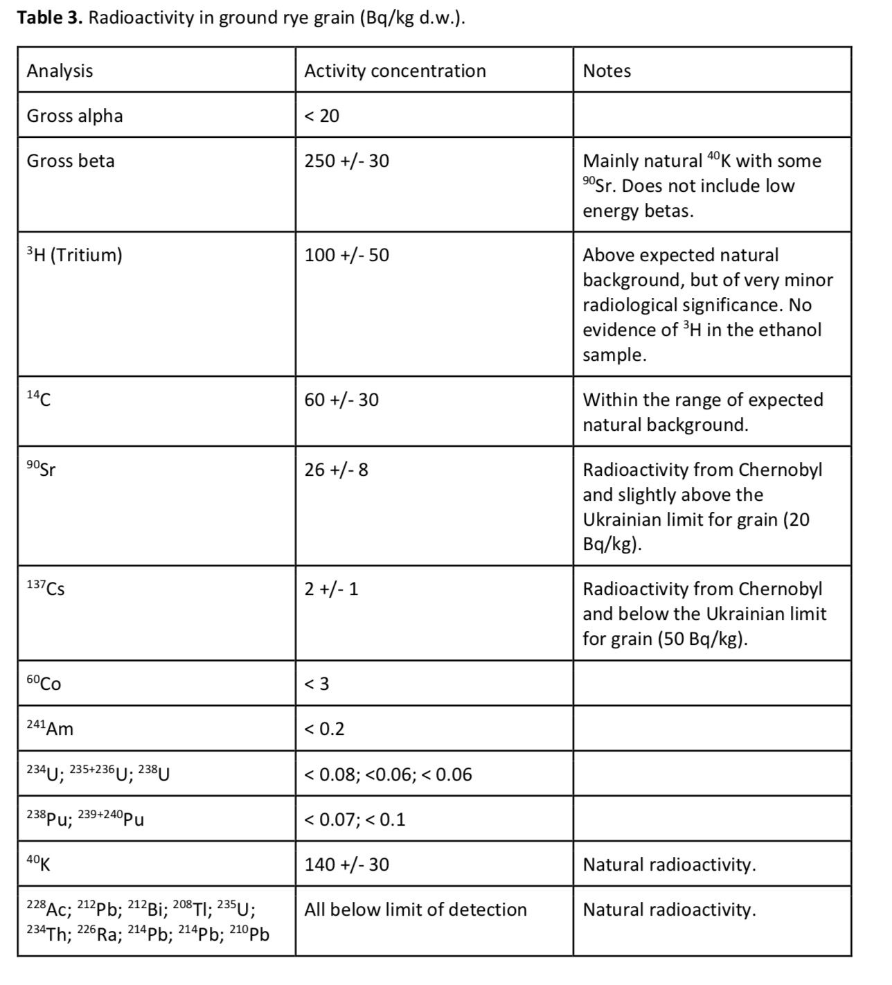

Analyse du seigle (c'est une vodka de seigle) :
On pourra se poser des questions quant au tritium : comme il s'agit de seigle séché ("dried weigh"), est-ce du tritium organiquement lié ? Auquel cas la DPIU commence à changer de catégorie. Quelle était la valeur en Bq/kg avant séchage ? N'est-il plus détectable à cause des dilutions à l'eau non contaminée ? Par évaporation des alcools très volatils ? On ne le saura pas...

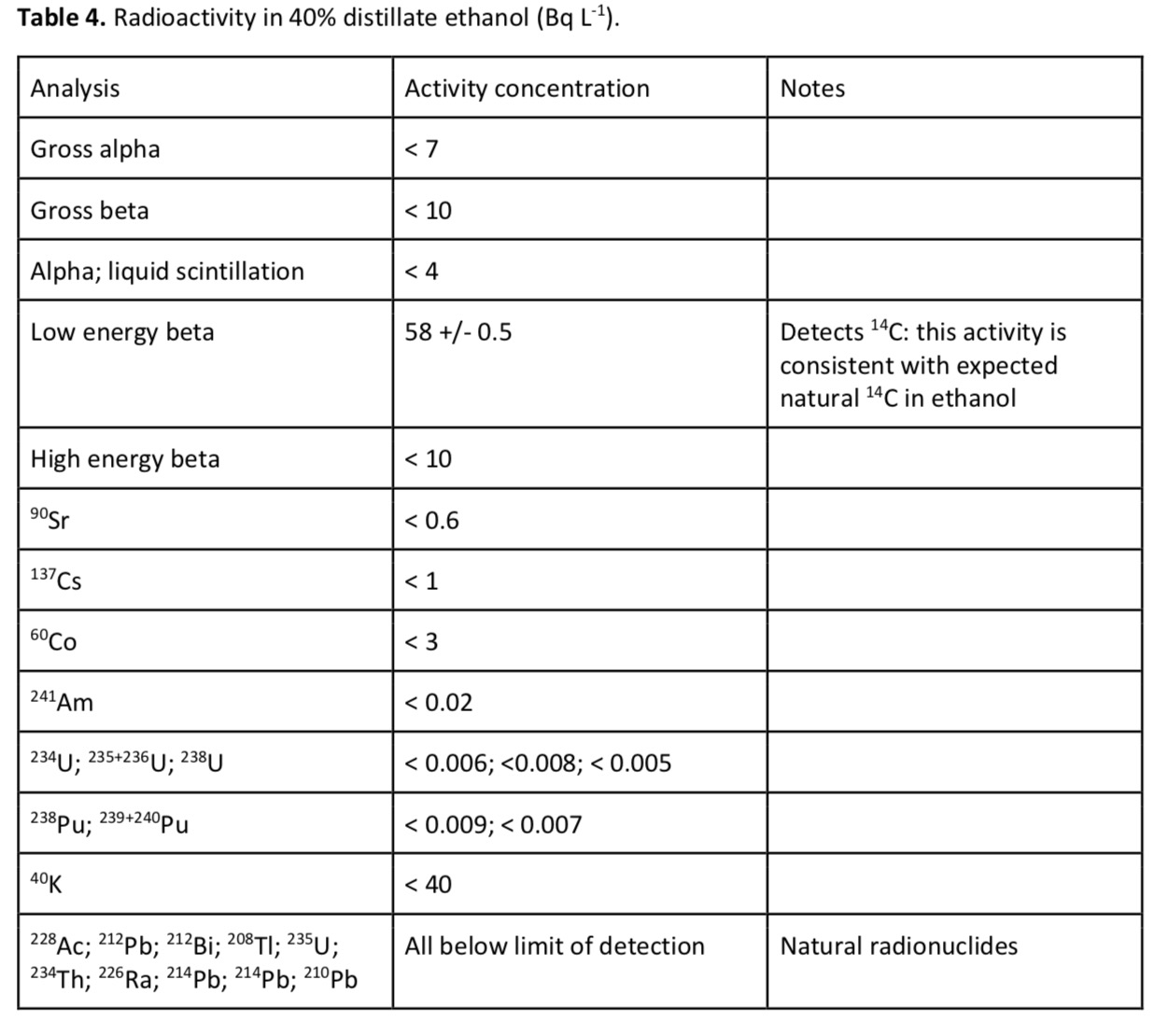

Et de la vodka :
En gros, on est en dessous des limites de détection, sauf bien entendu pour le carbone 14 naturel.

Et de la vodka :
Conclusion
Levels of radionuclides of Chernobyl origin are slightly elevated in rye grain grown at the field study site. Cs-137 is significantly below the Ukrainian regulatory limit, but 90Sr, at 26 +/- 8 Bq kg-1 is slightly above the 20 Bq kg-1 limit. As expected, distillation of the grain to produce distillate alcohol reduced radioactivity (including natural 40K) very significantly such that no radioactivity except for natural 14C was found in the distillate. Groundwater at Chernobyl town, used to dilute the distillate, was, as expected, free from artificial radioactivity. The doses to a farm worker are therefore well below the reference occupational (non-classified worker) dose rates.
