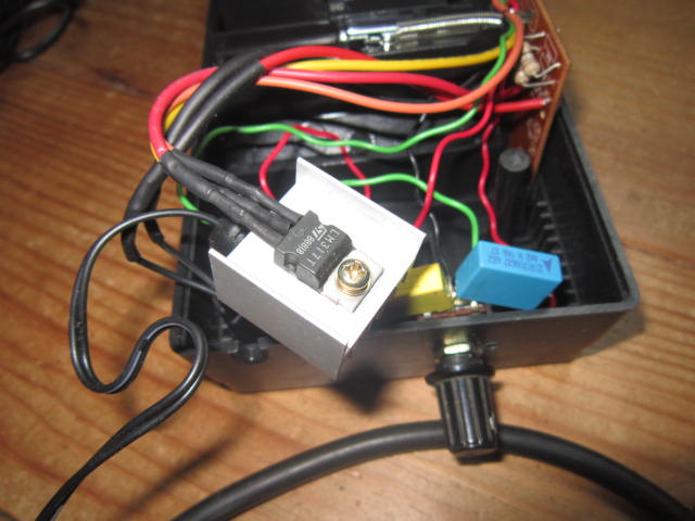

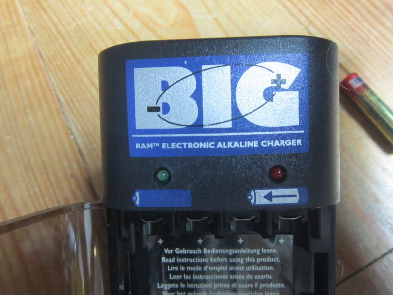

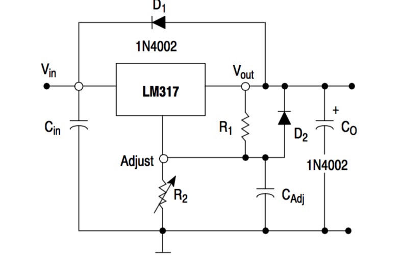

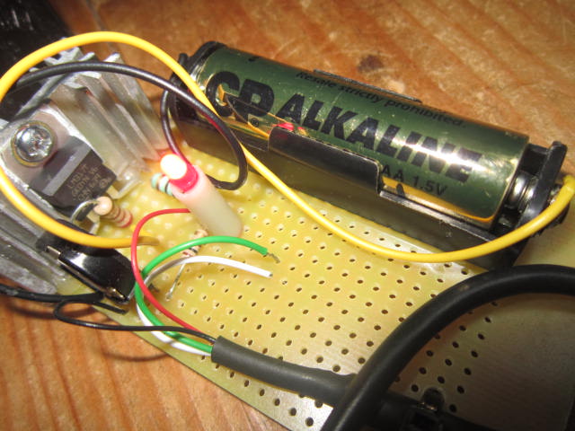

chargeur de piles alkalines
Suite de nos modestes réalisations, un chargeur de piles alkalines (si si), un en montage sur plaque d'essai à souder, l'autre en canibalisant un chargeur traditionnel (pour juste utiliser les connecteurs coulissants).
Le schéma est celui d'une alimentation variable sur la base d'un LM 317. nous avons même constaté que les condos ne servent à rien (pour recharger une pile, hein ...).
On peut alimenter le montage entre 5 et 30v .Un réglage sera cependant nécessaire chaque fois que l'on changera la tension d'entrée, et ce pour maintenir une tension A VIDE de 1.7v.
Pour un des montage, j'ai choisi l'alimentation par USB, très pratique.
Attention, pour que certains appareils veuillent bien délivrer du courant, il est parfois nécessaire de shunter les deux fils "data" (vert et blanc)
Voilou, j'ai rien inventé juste fait à ma sauce.c'est pas magique, pour de bons résultats avec les piles alkalines, mieux vaut éviter qu'elles proviennent du bac de recyclage, (c'est leur arrivée brutale dedans qui leur est fatale, ) Mais si on imagine alimenter a partir d'un petit panneau solaire, alors rien à perdre à essayer toutes les piles qui passent ! Attention ce qui coule des piles est irritant !
Pas de valeur de composant critique sauf la résistance de 220 ohms, qui est nécessaire au fonctionnement du LM317.Le potar est préconisé dans les 47kohms, mais j'ai essayé avec des valeurs différentes, no pb, ça change juste la longueur de course de réglage.( ne pas descendre en-dessous de 100 ohms.
Une diode anti retour ne serait pas superflue, pareil, de valeur quelconque, qui tienne quelques mA. Et surtout, on ne recharge pas de pile descendue en dessous de 1.2v, ou qui coule déjà
(La j'ai fait court, mais j'ai de l'info et du retour d'expérience sur ces montages, hésitez pas à demander des infos !!)

Les piles ne se rechargent pas. Ce sont les accus ou les batteries qui peuvent être rechargés. Tout au plus, en "rechargeant" des piles, elles se mettent à chauffer et le gel d’électrolyte devient fluide et permet à la réaction chimique d'attaquer, encore un peu, les 2 matériaux.

En effet le "piles" ne se rechargent pas , c'est un abus de langage (raccourci) que j'ai fait volontairement. J'essaie d'être le moins technique possible.NonoMacbill a écrit:Les piles ne se rechargent pas. Ce sont les accus ou les batteries qui peuvent être rechargés. Tout au plus, en "rechargeant" des piles, elles se mettent à chauffer et le gel d’électrolyte devient fluide et permet à la réaction chimique d'attaquer, encore un peu, les 2 matériaux.
Une pile alcaline, qui n'est jamais descendue au-dessous de 1.2 v (environ) peut être "régénérée" ou se "prendre un petit coup pied au cul", avec ce petit montage (qui est très loin d'être le meilleur du genre). Appelons ça comme on veut.
Les piles ne peuvent chauffer, car je limite l'intensité à 100ma max, avec une résistance. (appliquer la loi d'ohms).
Rechargée n'est en effet pas le bon terme, puisque ce ne sont pas du tout les mêmes phénomènes chimiques qui entrent en jeu que dans un accu.
En revanche, essaie, fait des tests, tu seras bluffé. (je suis du métier et j’étais plus que sceptique aussi). par contre, faut être honnête, dans les meilleures conditions, 8/10 recharges grand maxi en partant d'une pile neuve ... contrairement à ce qu'on peu lire sur la toile.
Parfois c'est décevant, parfois ça coule, mais si tu ne paies ni les piles, ni le courant (panneau solaire par ex), et des composants de récup, en k2kk...
Alcalines uniquement (bon j'ai quand même essayé avec des salines... hein
J'ai essayé aussi sans limiter l'intensité à 100 mA...pouf !
Et aussi sous une tension plus élevée ...pouf !
Piles du bac de recyclage, loterie...
Pile rouillée, niet
pile à 0 v, niet
Honnêtement, avec l'habitude (des marques notamment, on arrive à des résultats corrects)
J'ai jamais prétendu que c'était miracle, c'est à mon sens un très bon compromis quand on peut avoir accès facilement à des piles.

J'ai même la chance d'avoir un original qui était commercialisé...( et ne l'est plus
Le circuit est plus élaboré, les résultats bien meilleurs.
La détection de fin de charge est bien foutue, (enfin y en a une ...), mais ça recharge toujours des ... alcalines sous 1.7v et 500mA divisé par 4piles...
Si y en a qui sont chaud patate pour me refaire le typon du circuit de ce truc à partir de photos,, je prends
(je suis pas équipé pour ça)
A+
A+

C'est le genre de montage que j'aimerais voir plus souvent dans les revues grand public, qui commencent sérieusement à abuser du microcontrôleur et de l'Arduino...lolo5050 a écrit:Suite de nos modestes réalisations, un chargeur de piles alkalines (si si), un en montage sur plaque d'essai à souder, l'autre en canibalisant un chargeur traditionnel (pour juste utiliser les connecteurs coulissants).
En général ils stabilisent un peu la tension avec les alims qui sortent un "continu" ondulant.
J'ai pas mal de temps récupéré des piles des bacs de tri. Il faut les contrôler avec une charge d'environ 100mA. Il y a quelques années, un bon paquet étaient encore bonnes, au dessus de 1,3V, à cause des appareils photos numériques, qui râlent assez vite quand ils n'ont pas des piles à max.

J'ai eu un bon débat concernant les diodes de protection.
Pour ceux qui suivent le topic, il s'agit de D1 et D2 ici :
Le cas D2 étant la plupart du temps absent, vu que l'on est plutôt dans la régulation fine.
En gros, quand on perd l'alim du régulateur, la tension de sortie peut être supérieure à l'entré (0V si shunt) et la charge se met à débiter dans le régulateur et peut le cramer. La datasheet porte une petite ambiguïté car elle notifie D1 si Vout > 25V ou C0 > 25µF.
Donc avec une pile on aurait largement dépassé la seconde condition. Mais est-ce que le régulateur peut cramer avec une ddp d'à peine 1,5V entre in et out ?
Perso, j'ai jamais détruit de régulateur, même en les maltraitant...
Pour les intéressés, on trouve quasiment toujours des régulateurs type LM317 (ajustable) et LM7805 (5V) dans les switchs réseau.

Si t'as des photos haute qualité (ou un scan), je peux jeter un oeillolo505 a écrit:Si y en a qui sont chaud patate pour me refaire le typon du circuit de ce truc à partir de photos,, je prends
A+
Faut se lever top pour cramer un LM !
1.5v ça m'étonnerai, de plus le montage est limité à 100mA...
Quand je parlais de diode anti-retour,je voulais juste éviter le vidage de la pile si plus d'alim, pas la protection du LM317
Dès que j'ai 5 mn, je désosse le chargeur "big" et je fais un scan.

En gros, pour démarrer sur le projet chargeur de piles alcalines,, il faut partir de cette base (voir photo).
La résistance R se calcule pour limiter le courant de charge à 100mA
R = (Tension d'entrée - 3.3V) / 0.1A
La tension 3.3V est la tension approximative sur la patte Vin du LM317. Elle vaut sa tension de sortie (1.68V) additionnée à la tension de déchet (1.6V environ pour 100mA).
Quant aux condos, je maintiens que pour charger une pile on peu s'en passer. (l'ondulation résiduelle, je pense que la pile s'en balance !).
Mais, Tarsonis, t'as raison de filtrer si t'alimentes autre chose, bien entendu !!
Ajouter une diode au niveau de la pile comme clapet anti retour et le tour est joué.
Moins y a de composants, mieux c'est !

Pas impossible que dans notre cas ce soit même un peu bénéfique, car on rencontre souvent les recharges par impulsion sur les piles alcalines et les accus au plomb un peu usés...lolo5050 a écrit:
Il faudrait alors changer toutes les valeurs en amont car la diode va faire chuter la tension d'environ 0,5V, plus ou moins selon le modèle utilisé et le courant de charge

tarsonis a écrit:Il faudrait alors changer toutes les valeurs en amont car la diode va faire chuter la tension d'environ 0,5V, plus ou moins selon le modèle utilisé et le courant de charge
Bof, ma diode serait EN AVAL juste avant la pile, en série avec la pile.., on touche le potar et on ajuste ? rien de fondamental à modifier? (ou alors je ne comprends pas ta remarque , ce qui est possible
