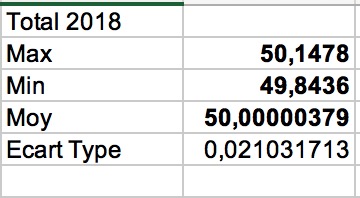

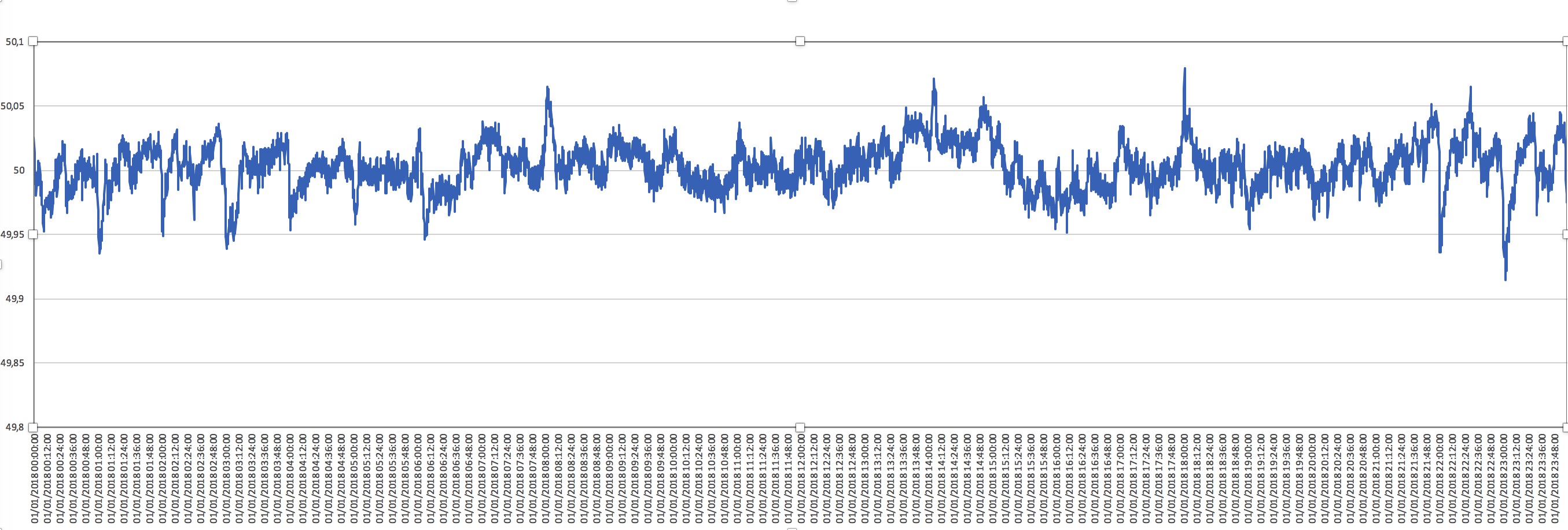

Merci, les archives sont intéressantes !
Bien qu'au format .txt avec des millions de lignes par an (une valeur toutes les 10s) et assez pénibles à coller dans un tableur sans le faire crasher, on peut dégager quelques points particuliers.
En 2018, le minimum est à 49,8436Hz
Ce min a été atteint le 6 février 2018 à 20h avec 49,8436Hz (-0,32%), que l'on peut éventuellement expliquer par le début de la vague de froid :
Mais ce n'est pas le jour le plus froid, qui a été le 27 février.
http://www.meteofrance.fr/climat-passe-et-futur/bilans-climatiques/bilan-2018/hiver-2017-2018
Où on est resté au dessus de 49,9Hz. On est presque descendu au record du 6, mais le 26 à minuit et le 28 à 23h :
Si on prend des jours au pif, on peut constater qu'il y a une certaine régularité concernant les chutes de fréquence :
Ex le 1 janvier 2018 :
notamment la nuit toutes les heures : minuit, 1h, 2h, 3h, 4h, et surtout les grosses chutes à 22h et 23h.
Le 1 avril 2018 :
On a un peu le même phénomène, mais en moins marqué : il y a un phénomène d'échelle d'axe y, mais on ne descend pas aussi bas que le premier janvier.
Les stats générales sont donc un peu moins nettes qu'un simple heure pleines/creuses/retour-du-travail. Cela doit certes un peu jouer (le chauffage électrique et les appareils qui se mettent en route régulièrement au basculement), mais ici il faudrait prendre en compte les flux européens de distribution pour bien cerner l'ensemble :
- décalage horaire
- déclenchement heures pleines/creuses
- mise en marche de certaines industries
- mise en route de certains générateurs,
etc.
- En 2019, il y a bien eu une grosse chute de fréquence le 10 janvier (49,8095Hz, -0,38%) qui a modifié les stats :
On remarque que le Minimum de 2018 a tout de même été dépassé de 18%.
Et concernant ce fameux 10 janvier, il y a bien eu une énorme baisse de fréquence aux alentours de 21h, mais amha il faut mettre en parallèle le 10 avec d'autres jours de janvier afin d'avoir une échelle relative.
Par exemple, en superposant le 9 (en bleu) et le 10 (en rouge) janvier 2019, on peut constater que ces sursauts du réseau sont en fait très réguliers :
On retrouve toujours les creux réguliers, dont ceux du soir. Mais le 10, on peut remarquer un premier sursaut absent le 9 à 19h, puis le même à 20h, et enfin le gouffre de 21h, calquant celui du 9 mais allant plus loin en excursion....
Imprévisible ?....

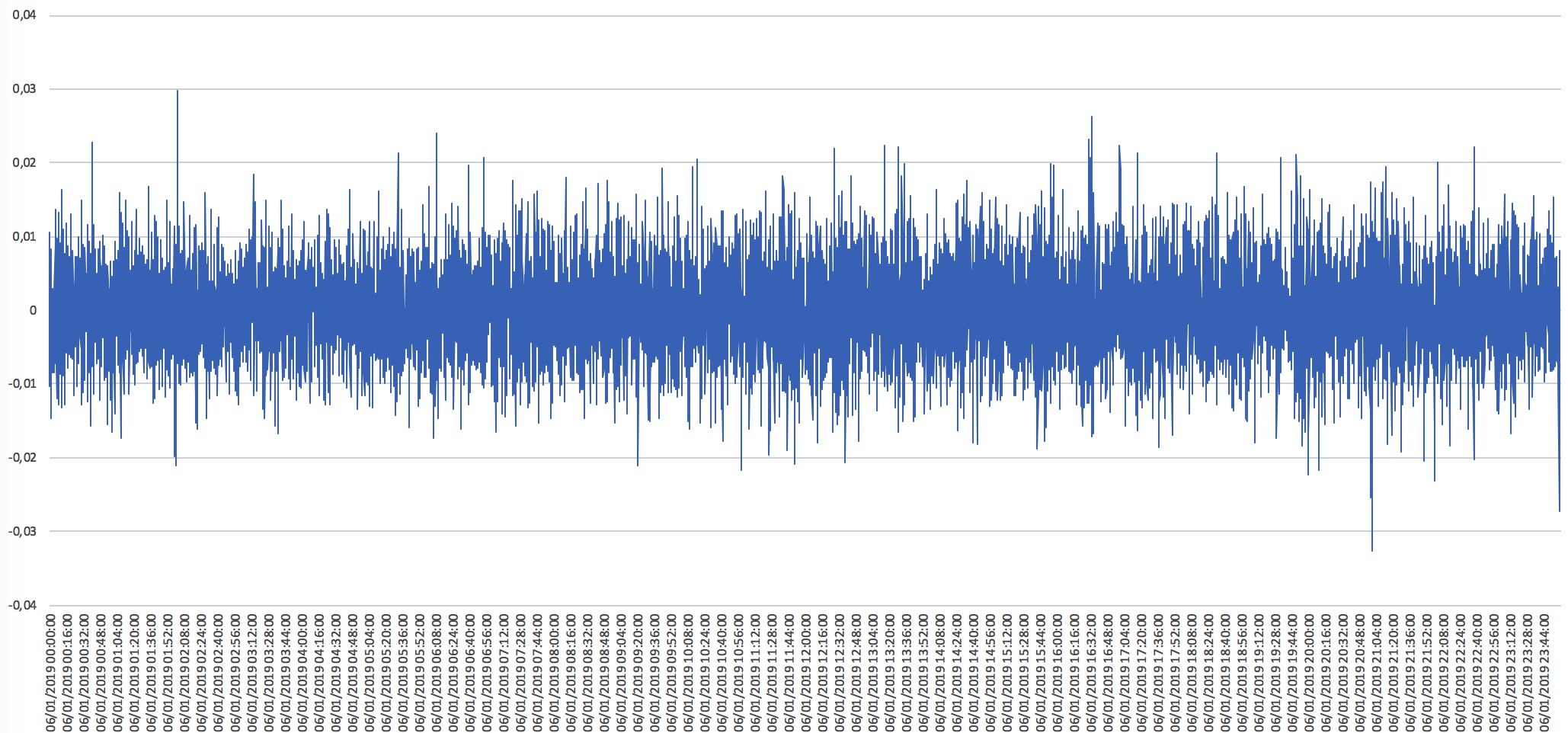

Merci Jeff
A noter que :
- j'ai voulu d'abord extraire des stats brutes, afin d'être au plus près des valeurs données par RTE; on a vu dans les topics sur la radioactivité que les bidouillages de moyenne pouvaient faire émerger des infos du néant...
- j'ai oublié de préciser qu'en 2018 le saut le plus important a été de -0,06Hz mais le 17 octobre. Et en 2019 de -0,0539Hz le 16 janvier. Ces "grosses" baisses se produisent dans la zone de fonctionnement, très proche de 50Hz. Tandis que les grosses charges réseau n'enregistrent pas vraiment ces chutes.
Le jour du 6 janvier a vu juste une baisse de 0,0326Hz au moment critique, vers 21h :
- à raison d'une mesure toutes les 10s, cela fait plus de 3,15 millions de lignes...Calc et Excel étant limités à 1 million, il faut redécouper en trimestre puis rassembler les données.
Je ne parle pas du temps de compilation des graphiques... donc j'envisage tout de même de "compresser" par intervalle de 5 minutes et voir si on peut visualiser un peu mieux sur la semaine ou le mois.
Cela me semble bien probable. Du coup, on a un parc ajustable assez finement, mais on piloterait à l'aveugle pendant une heure complète ?
La crise du 10 janvier s'est produite sans pic de froid avec l'anticyclone. Je serais curieux de savoir comment ça aurait tourné si par hasard quelques millions de foyers avaient branché quelques GW de chauffage par dessus...

donc tu as mesuré un creux de 20-21h
En fait, le min absolu de 2019 est de 49,8095Hz; les excursions à 49,89Hz sont assez "fréquentes".Jeff01 a écrit:Il doit se passer quelque chose sur le réseau, la fréquence est tombée à 49,93 Hz avec des chutes jusque 49,92 Hz.
J’ai mon fréquencemètre depuis une paire de mois maintenant et je n’ai jamais vu la fréquence tomber si bas.
Le dernier article en date cité plus haut mentionnait une chute à 49,89 Hz, on en est pas loin.
Dernière édition par tarsonis le Ven 1 Mar 2019 - 12:31, édité 1 fois (Raison : Edit : rectification Jeff01 : le min n'est pas en février mais en janvier ;))

@Kyraly : oui, on avait déjà repéré les données, et tarsonis les avaient déjà trituré dans tous les sens
[Edit] j'avais oubli de te préciser que la fréquence est forcément en tous points identiques dans toute l'Europe. Il n'y a pas de mesure "locale" de la fréquence puisque toute l'Europe est interconnectée
@tarsonis : en effet, il y a eu un petit appel d'air hier soir, je viens de "jouer" aussi avec les datas du mois de février. En réalité sur février, la chute la plus basse a été de 49,8765 Hz le 18/02 à 20:01 et le temps cumulé sous 49,92 Hz est inférieur à 50 minutes sur tout le mois.
Donc en effet, ça reste rare sans pour autant être exceptionnel.
C'est l’inconvénient d'un simple afficheur, on est pas tout le temps devant et le seul historique est celui qu'on a en tête
Je cherche toujours un appareil type onduleur capable d'alerter sur la baisse de qualité du réseau, mais pas encore trouvé qui mesure la fréquence (alors qu'un bon nombre sait le faire sur la tension ...)
