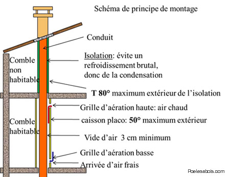

dejà, pense a acheter une plaque de placofeu, le BA13 n'est pas prevu pour resister a la chaleur ( le papier peu prendre feu...)
ensuite, tu ne compte pas tuber tout le conduit? je te conseillerai de le faire, dejà, tu a une meilleure protection en cas de feu de conduit ( tubage+ boisseau) et pour l'entretien, c'est plus facile ( pas de suie qui s'accumule entre le boisseau et le tubage).
Pour recuperer le maximum de chaleur, je te conseillerai meme le casser les boisseaux et de laisser le tubage apparent, avec une grille pour proteger des brulures.
mais ton projet est viable: https://www.poelesabois.com/gestion/photos/men_296_20120724-014656.jpg ...à la condition de tuber tout le conduit

j'ai fait un peu la même chose mais avec une grille a coté du tubage fumée dans le plafond relié à une autre grille dans la pièce à chauffer par un tube alu isolé mis dans l'ancien conduit de cheminé (qui était bien assez spacieux pour recevoir ces deux tubages)

Le plus simple et le moins cher pour tuber dans du vieux, au passage, c'est du conduit souple.
Aussi, si tu veux économiser/récupérer des calories, tu peux mettre une couche d'isolant doté mur derrière ton poële (renvoi des IR) et faire une chambre de décompression qui manifestement chez toi irait jusqu'à l'étage.
Illustration de la chambre de décompression : http://olivierb.over-blog.fr/article-33820965.html

si c'est tout droit dans l'ancien conduit passe du rigide inox c'est moins cher que du souple . Attention faut prendre du tuyau pour poêle à bois pas pour chaudière mazout , il est un peu plus épais .
Si tu peux casser le bon vieux conduit , tu peux laisser le conduit apparent et mettre une protection autour pour pas rester collé dessus . Après c'est un problème d'esthétique ... et de garantie , car quand tu chauffes tu n'as pas les yeux sur ce qui se passe dans la pièce au dessus ! Sans ça tu dois isoler le tuyau qui passe dans la pièce à l'étage , du coup ça chauffe moins , mais dépend de la surface car même isolé tu récupères quelques calories.
les trappes en plafond ça fonctionne un peu , mais faut que ça circule , et du coup tu perds l'isolation phonique ...
