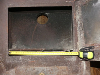

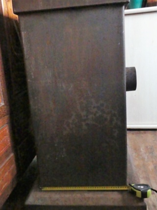

Grâce aux dons & échanges j'ai eu ce poêle à bois à Noël.
Il est en tôle d'acier emboutie , peint avec une couleur métallisée gris-bleu fortement corrodée par endroits.Il dispose d'un foyer en partie basse et d'un four en partie haute, les porte sont à simple vitre maintenues par des lames de métal (rivetées?).
La charnière basse du foyer semble HS, la grille en fonte du foyer est en deux morceaux, rien d'irréparable. Il y a 2 mètres de tuyaux-conduits d'évacuation des fumées avec les coudes,diamètre de 120mm.
Dimensions: hauteur=90cm, largeur du bâti=56cm,profondeur=40cm,largeur d'entrée du foyer=37cm(+5cm de marge à l'intérieur sur chaque côté.).
_Pas de marque de constructeur-fabricant? Aucun marquage!? Datation à vue de nez=1950-1970.
Quelques questions:
_Une idée sur le constructeur, voire le modèle?
_un décapage-nettoyage s'impose. Mais avec quel type de produit protéger la tôle extérieure?
J'ai pensé à un produit anti-rouille: Fram...to?
Il servira de chauffage d'appoint avec récup' de chaleur par un bâti autour du conduit de raccord, ventilos +...
Quelques questions:

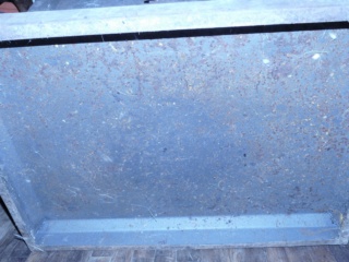

La rouille est plutôt superficielle sur la tôle d'acier qui garde des traces d'une peinture que j'ai déjà vue sur certaines bécanes des années 50-60, ce n'est pas de la fonte.
Quant aux parties en fonte à l'intérieur çà ne bouge vraiment pas trop avec l'oxydation.

La tôle extérieure est lisse, tôle épaisse emboutie et soudée, je l'ai basculé pour vérifier le dessous,rien! Aucun marquage:
Pas de joint de porte, ni de double cloison, ni d'isolant. Les vitres sont simplement maintenues par 4 lamelles de métal, pas de colle spéciale ou bien elle s'est envolée avec le temps depuis belle lurette.
Les seules parties en fonte sont celles où reposent les bûches et peut-être la grille au-dessus du tiroir de récup' des cendres(à vérifier).
Remettre en état un objet de faible valeur peut être intéressant, surtout s'il avère utile par la suite;au pire j'aurai essayé!
