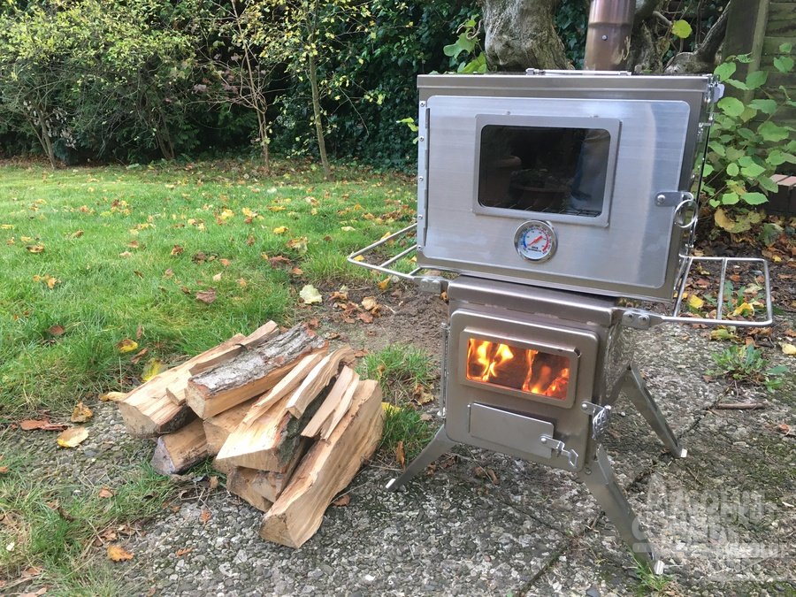

Genre ça ?

Regarde là : https://www.absolut-canoe.de/Backen-Raeuchern

Bon, quelques petites nouvelles.
@Ramstein
Le four de ton lien a l'air pas mal mais le fait que le bas ne soit pas une plaque pleine me gêne un peu. Les plats à gratin débordent toujours (chez moi). donc pas trop envie que ça se retrouve sur ma plaque de poêle. Autre point, la vitre.Je préfère avoir 4 parois en métal. Le verre permet de voir la cuisson mais il n'y a pas de lumière à l'intérieur et puis la vitre fini toujours pas s'opacifier (même en la lavant lol ).
J'ai pu trouver un autre distributeur pour le four Coleman. Il est même 50€ moins cher. Je prends donc en plus deux grilles supplémentaires car pour en trouver plus tard de la bonne dimension ce n'est pas gagné.
Je suis en train de finaliser la commande (bon de commande à imprimer, remplir et renvoyer par mail
A suivre donc!
@Ramstein
A suivre donc!
