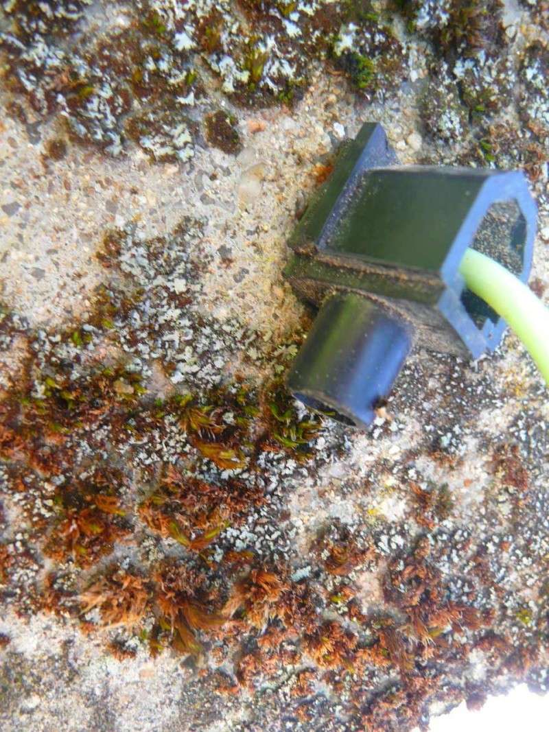

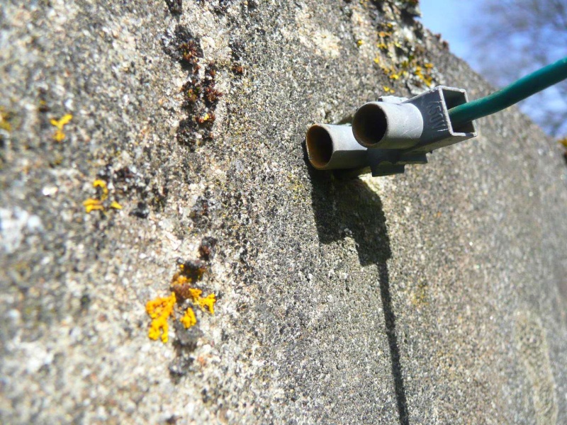

Voici un moyen que j’ai imaginé pour tendre correctement et facilement mon fil à linge.
Ce retex s’adresse à ceux qui font sécher leur linge entre des poteaux en béton ou en bois.
Auparavant j’ai essayé différentes manières plus ou moins concluantes (morceau de bois avec un nœud, rondelle, etc..Mais je préfère la façon que je vais vous exposer :
J’utilise des dominos que je découpe à l’unité
Je passe ma corde à linge dedans et à chaque point d’ancrage je tends et sers à la demande avec un tournevis.
Attention, il faut prendre du fil de qualité et serrer, mais pas trop non plus, juste ce qu’il faut sinon cela peut couper votre fil.
Au final, j’ai un fil bien tendu.
Conseil, bien prendre soin d’orienter la vis vers le bas pour éviter qu’elle ne rouille avec la pluie.
Le domino peut être utile aussi pour relier deux fils coupés, de cette façon :

Le nœud de jambes de chien est aussi très utile pour retendre une corde à linge.

Le tendeur de tente de camping, c'est pas mal aussi si les gamins jouent avec le fil, ça se remet en place a volonté et rapidement sans casser tout le bazar quand on force dessus.
