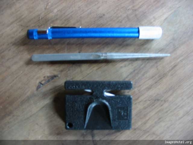

Ma préférence, le stylo d'affutage au diamant , avec mini "fusil d'un coté" et en reversible un plat, et une encoche a morfil.
Le résultat est toujours bon...la durabilité du produit est extra.
Sinon, les affuteurs en céramique...mais plus en backup.

ha vi, c'est juste Semper, j'en ai aussi un pour aiguiser les serrations.
Par contre, je trouve que c'est hyper agressif comme outil, j'ai regardé l'aiguisage obtenu au microscope et en fait, c'est plus des micro dents de scies qu'autre chose.
Enfin, mon modèle lanski tout au moins me bouffe très (trop) vite la lame.
Pour rigoler, je vous fait une petite photo de mes pierres ce soir.

Je serais par contre plus réservé avec les aiguiseurs de poche du modèle ci-dessous que je ne recommande pas aux débutants, paradoxalement.
2 raisons:
- L'écart est trop grand entre la céramique 'fine' destinée à la finition (grain 1000 voire plus?) et le carbure de tungstène très agressif 'coarse' qui doit se situer autour de 20? 40? => les autres passionnés, vous me corrigez?
Je n'utilise le 'coarse' que pour les couteaux de jardin destinés à déterrer les légumes et les utilitaires de cuisine encore une fois pour les légumes.
- L'angle d'affutage qui est rarement indiqué sur l'aiguiseur, entre 25 et 30° par demi-angle le plus souvent selon les modèles. Et ça fait une sacré différence selon le couteau à affuter.
A titre indicatif:
Un Opinel basique est à 17° le demi-angle sortie d'usine,
Le couteau suisse -SAK- 16° ,
14° pour les Mora! (Tu comprends sa fragilité selon utilisation...).
Les Leatherman sont souvent à 20°
Mes Kershaw sont à 18°
Mes Gerber sont à 20°... C'est chaud pour s'y retrouver. Surtout si tu n'as pas de données constructeur.
2 raisons:
A titre indicatif:
Alors un bon couteau de bushcraft qui va tâter -rudement- de la bûche aura besoin d'un demi-angle à 25 voire 28° pour tenir la route. Mais un 28° bien affuté et poli lèvera ses firesticks
=> les autres complèteront passionnément...
