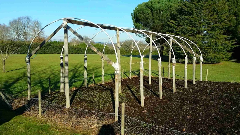

Pour te donner des idées, voici un exemple que j'ai trouvé chez un ami et que je compte mettre en pratique.
La serre est présentée sans la bâche plastique. Elle est faite avec des tubulures en plastique montées sur des poteaux en bois. Plus une armature centrale également en bois qui tient le tout.
Le coût doit être assez dérisoire et l'ensemble facile à monter. Attention de bien faire en sorte que la structure ne blesse pas la bâche. Il faut donc éviter les angles saillants.

@Atanar:
Tu ne crains pas que la structure soit un peu trop légère pour tenir le coup en cas de neige ou de fort coup de vent?
Re: Serre home made
La faute à la photo prise de face, on ne voit pas le montage de la structure:
6 poteaux de bambou diamètre 8 cm, jambage pour caler les deux poteaux face au vent, la bise si bien nommée. Les poteaux sont bien enfoncés dans le sol (50cm, brulés au chalumeau afin de retarder le pourrissement). J'ai aussi ceinturé la base de la serre avec quelques vieux moellons et reste de béton cellulaire, le tout scellé au joint maçonnerie.
Une chose qu'on ne voit pas du tout sur la photo est la face opposée(coté Nord), complétement hermétique, constitué d'un panneau central en lambris et deux portes latérales coulissantes. Pour ce faire, j'ai utilisé des chutes de rails de placo que j'ai inséré/vissé dans la structure en bambou.
J'ai pu éprouvé sa résistance au vent et la petite a passé le test vaillamment.
Pour la neige, les récentes chutes n'ont rien dégradé. Faut dire que j'ai pris soin aussi de rallonger volontairement les tuteurs des pieds de tomates/poivrons/piments jusqu'aux traverses supérieurs et donc d’étayer par l’intérieur . Bon cela ne dispense d'aller déloger la neige qui s'accumule.
Un petit détail qui a son importance, afin de maintenir la bâche parfaitement en place et d’éviter qu'elle ne ballote, j'ai fendu en deux des chaumes de bambou afin de les visser en saillie sur les poteaux d'angle(sur la bâche donc). Cela assure un maintien parfait.

Marrant, c'est un tube pvc en faîtage ?
Re: Serre home made
@Asch
Ouich ! C'est pour faciliter l'aération.

Gaffe, ça ploie à la chaleur et ça sèche puis craque avec les UV
Re: Serre home made
Bien reçu. Merci.
Mais j'ai homis de te dire que c'était juste un morceau à la sortie, la majorité du faîtage étant en bois. C'est une réalisation faite chez des amis. Pas chez moi. Cette année je n'ai pas fait de tomates. Un peu ras le bol de choper le mildiou tous les ans. Bref, je vais donc me fournir chez eux.
