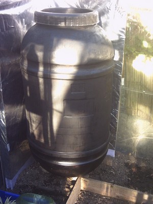

Voilà, avec le beau temps, on se remet à préparer le jardin
Première nouvelle réalisation de cette année, l'accumulateur de chaleur pour la serre :
Le principe est les suivant. Le bidon est rempli d'eau. Le tout est chauffé par le soleil en journée et, le soir venu et le soleil couché, le bidon restitue sa chaleur dans la serre pour y maintenir les plus longtemps possible une bonne température. La peinture noire et le déflecteur (panneau isolant recouvert d'alu) sont là pour augmenter l'effet de chauffe.
On s'est amusé à mettre un simple arrosoir rempli devant le déflecteur, après quelques heures, l'eau était chaude de chez chaude.
Le bidon va être nettoyé correctement avant de le remplir d'eau. On y mettra quelques gouttes de javel. Ça ferra toujours une réserve d'eau de 220L supplémentaire au cas où.

Donc, pour rassurer, le coût de mon bidon peint en noir et rempli d'eau est de 12,5€ :
- bidon récupérer via un pote chez Père Olive : 0€
- peinture noire : 12,5€
- eau de pluie filtrée : 0€
Ah, flûte, j'ai pas compté le coût du peu de javel que j'allais mettre.
Si je me décide à la caillasse, ce sera des morceaux de béton. J'ai un tas de gravas qui traîne...
Au départ, on avait pensé au système tel que Belenos le décrit. Mais 30cm, j'y perdrai trop en place dispo dans ma petite serre... On pensait juste rajouter quelques dalles/bordures en béton placées verticalement autour du bidon.
