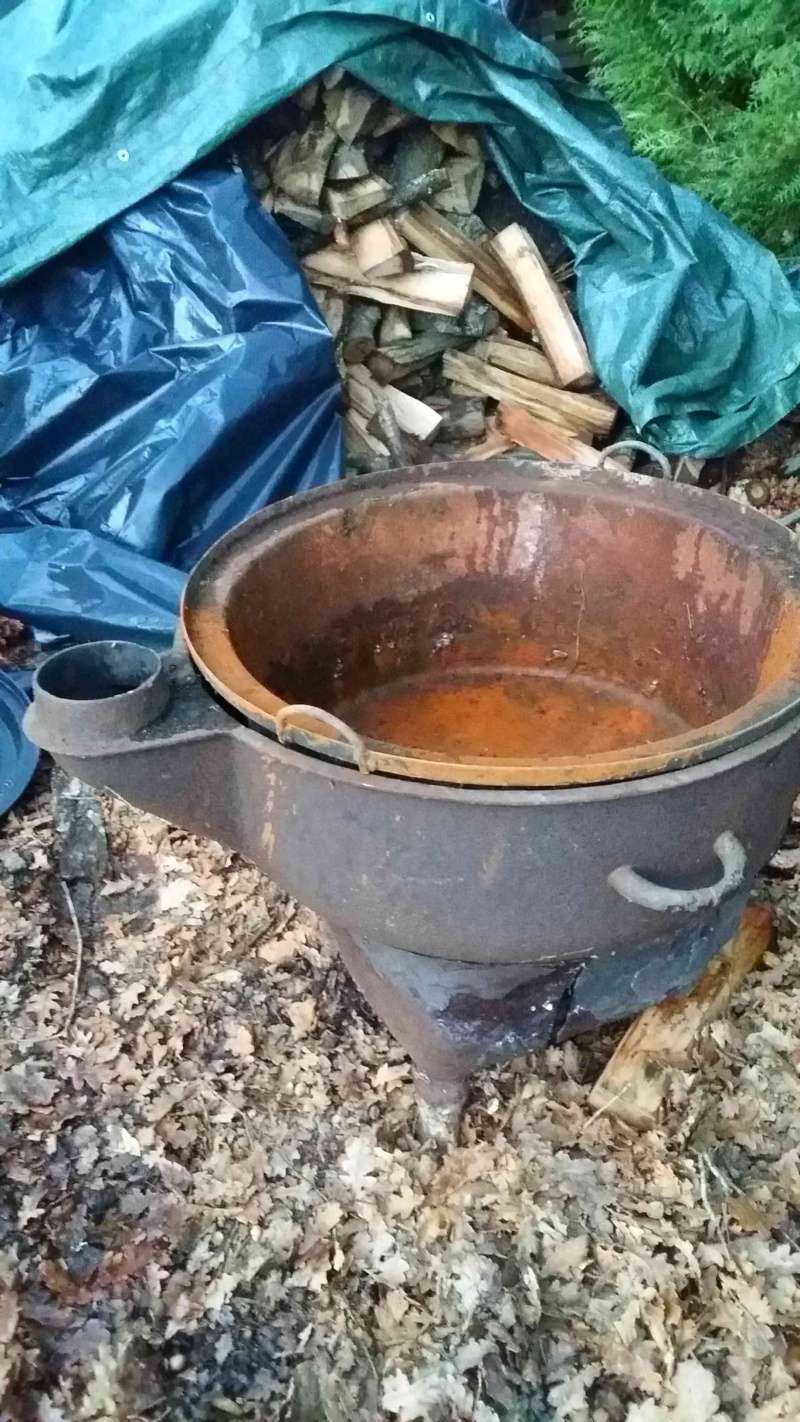

Ma dernière récup, une chaudière.
Je compte l'utiliser pour faire mes bocaux plutôt que utiliser la lessiveuse.
Elle est en fonte mais pas en super état. Va falloir sûrement faire de la soudure. En tout cas le bac n'est pas percé c'est l'essentiel.
L'ensemble est bien rouillé aussi. On m'a dit de mettre de l'huile et de mettre le feu pour la noicir.

Re: Récup stockage
Fait une recherche sur ce forum concernant la fonte.
J'avais mis un lien vers un site qui expliquait comment récupérer la fonte rouillée (lien que je n'ai plus...
)? j’essaierai de retrouver de mon côté demain
EDIT : MDR
en faisant la recherche avec mon nom et le mot fonte, je retrouve tout de suite et... j'avais déjà posté ce lien pour toi Aristote en juin 2014
http://blackirondude.blogspot.fr/2009/01/easy-cast-iron-skillet-reconditioning.html
EDIT : MDR

Re: Récup stockage
oui huiler et passer au feu ça marche, c'est ainsi que les boulanger entretenaient les porte des anciens four a bois.
La soudure de la fonte, c'est très compliqué, il faut monter les pièces en températures avec un four avant de faire la soudure proprement dite et utilisé des électrode de métal spécialisé. si tu ne fait pas ça le métal d’apport va avoir du mal a adhérer et surtout tu va engendrer des contrainte mécanique entre les pièces et a la première chauffe les soudures risque de casser. pour ce genre application il est préférable de procéder par agrafage.
par contre tout ce qui est moule dans du sable n'est pas fonte, ça peut aussi être un acier tout a fait soudable
