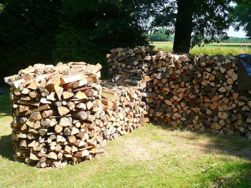

Monter une meule avec du petit bois n’est pas trop compliqué si on s’y prend comme il faut.
L’exemple du lien préconise de mettre un peu en retrait chaque étage par rapport au précédent pour former une pyramide conique. Photo du blog
J’ai fait différemment, je ne voulais pas réaliser un cône afin de pouvoir orienter l’eau de pluie.
À la première tentative d’empilement j’ai dû recommencer car mes morceaux penchaient vers l’extérieur. Il faut absolument qu’ils soient bien horizontaux ou qu’ils penchent vers l’intérieur sinon ça ne tient pas. Surtout aligner avec soin la partie externe des bûches.
Pour cela, j’ai placé des fines cales à chaque fois que j’avais besoin d’orienter celles-ci.
On remplit l’intérieur de la meule pèle mêle avec d’autres bûches au fur et à mesure de l’édification.
J’ai ainsi une meule que je peux monter à plus de deux mètres si je le souhaite. Cette meule très lourde, me permet non seulement de ranger beaucoup de bois mais elle me sert aussi de support pour stocker mon bois de chauffage de façon classique. C'est-à-dire horizontalement et sans avoir à utiliser ni piquets ni cordes.
Pour orienter l’eau de pluie afin qu’elle coule vers l’extérieur du dispositif il suffit d’appliquer à cette meule une finition légèrement oblique et le tour est joué. On couvre ensuite le tout avec une bâche.

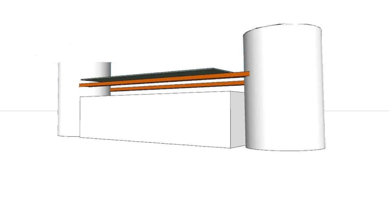

L’Autre idée serait d’intégrer deux chevrons entre les meules et de les couvrir d’une tôle ondulée pour protéger le bois. Cela, pour ne pas être obligé en dégarnissant le tas de manipuler une bâche à chaque fois.
Avant de placer le reste du bois entre les deux piles je prends soin d’isoler un peu le sol avec quelques débris (écorce, sciure)
A vous de jouer, en plus d’être ludique je trouve le résultat assez esthétique…
Ce qui est intéressant, c’est cette façon de ranger le bois qui se suffit à elle-même. Pas besoin d’autre chose. Bien rangé, c’est le poids du bois qui fait le travail et ma foi, on peut considérer ce système comme un autre exemple de résilience…

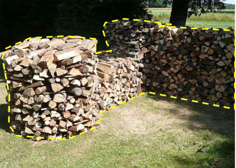

C'est très sympa, un vrai château-fort ! Beau travail de rangement !
Je n'avais pas pensé au calage du tas "classique".
3 petites questions :
-Sur la dernière photo, tu as une idée du volume rangé et des dimensions de l'ensemble "2meules+1mur droit" ?
-En quelle longueur sont tes bûches ?
-As-tu estimé le temps de rangement de tout ça ?
merci
De mon côté, je suis à la bourre sur le bois de chauffage, il est encore emppilé en 1mètre, à débiter avant l'hiver... Et il est temps que je me bouge pour rentrer le complément.
A +
Salut, camarade bûcheron,
- Le volume rangé correspond à trois cordes c'est à dire dans ma règion à 12 stères. voir le volume sur la photo jointe. Les meules m'ont servi à appuyer mon bois aussi pour la rangée transversale à droite.
- Mes bûches ont 30cm de longueur.
- Il m'a fallu environ 4h pour ranger tout ça. Compte une bonne matinée.

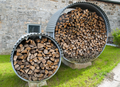

Une autre façon originale de stocker : http://www.lemarchedubois.com/stocker-son-bois-de-chauffage.html
