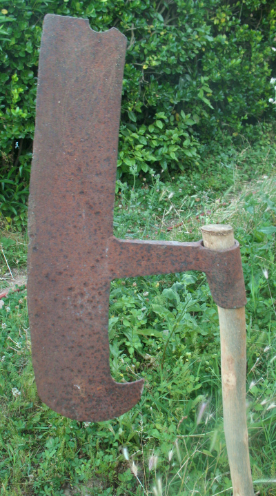

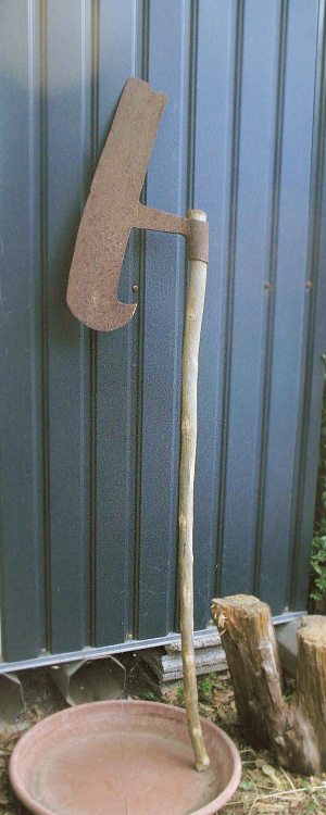

allez, un nouvel outil à identifier :
une lame avec un tranchant en forme de patin à glace
environ 50cm de longueur, trouvé dans son jus, sans manche,
(j'ai improvisé un manche avec une branche de frêne, histoire de le tester sur mon tas de déchet vert à composter).
avec un manche, ça pourrait donc ressembler à ça :
(manche sans doute un poil trop long)
Nombre de messages : 2293
Re: Outils Anciens (ou pas) >> Identification
BigBird a écrit:une lame avec un tranchant en forme de patin à glace![]()
Tranche-marc / coupe-marc de vigneron...

merci Ram !
je vois qu'il y a sur ce forum quelques œnologues confirmés, des connaisseurs en matière de confection de bibine et autre alcool de contrebande !
la seule énigme qui reste sur cet outil, c'est pourquoi avoir inversé le sens du côté tranchant recourbé en pointe ?
sur les coupes-marc que j'ai pu voir jusqu'à présent, la pointe recourbée vers le haut est à l'opposé du manche, sur celui-ci, il est côté manche (et donc utilisateur) ...

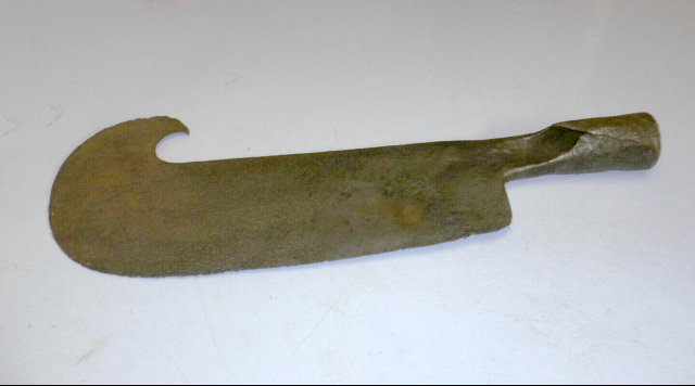

un exemple trouvé sur la baie :
bon, ça peut dépendre aussi de la position de l'artisan-vigneron, et du type de pressoir ou de son accessibilité (?) ;
après poursuite de recherche, il en existe en effet de multiple formes (selon usage, ou région) :
source : www.objetsdhier.com/
