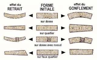

Déformations du bois suivant sa provenance de débit :
A noter qu'il est préférable d'éviter d'utiliser le bois sur cœur à cause des importantes déformations qu'il subit.
