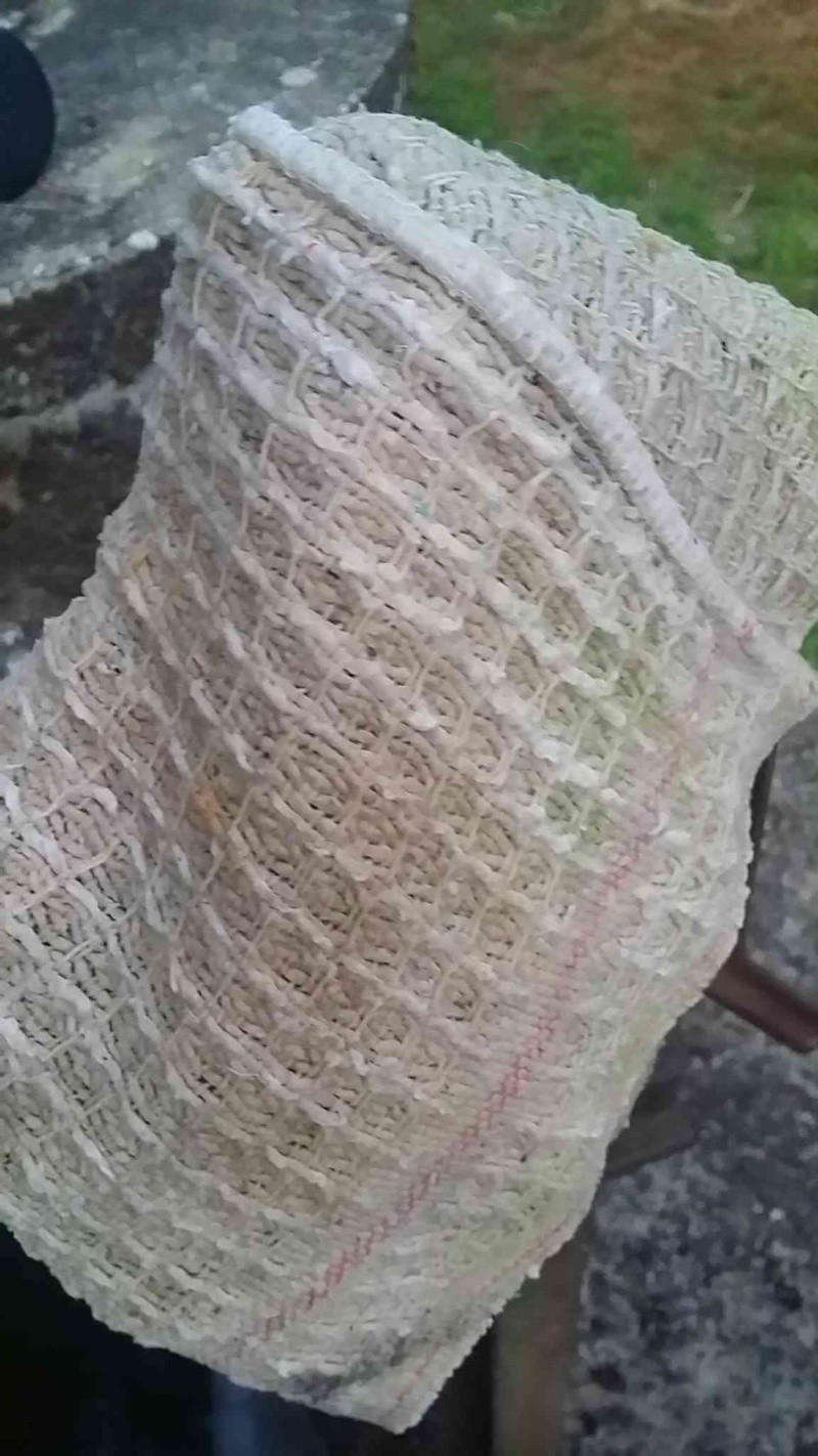

Voilà, vous avez de vieilles lampes comme les miennes qui n'ont pas servi depuis longtemps.
Vous voudriez vous en servir, mais plus de mèche et plus de pétrole.
Pour la mèche, j'ai découpé des petites bandes dans une serpillère (ça marche bien) et pour le pétrole j'ai simplement utilisé de l'huile de colza et c'est reparti.

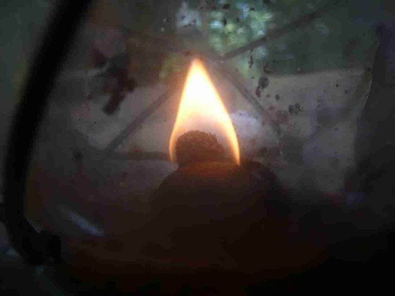

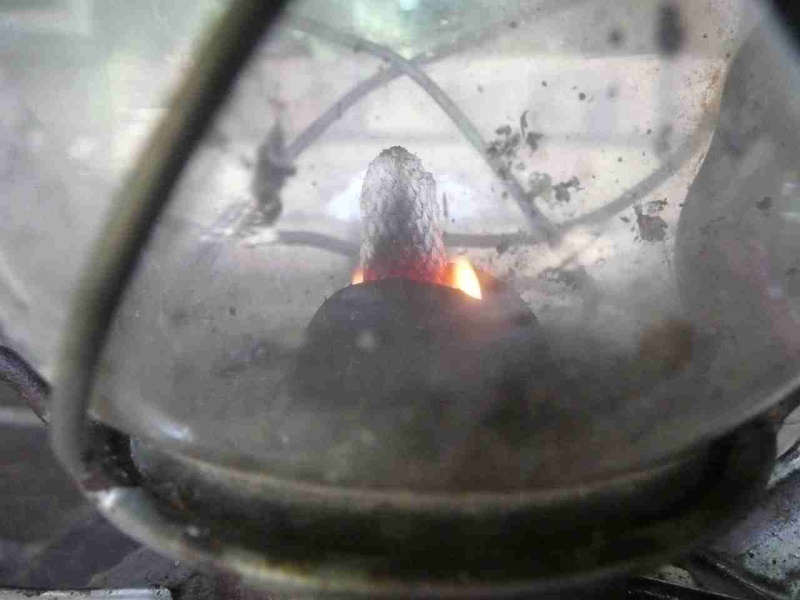

Eh bien ! En fait suite à ta question je viens de refaire une tentative et je déchante un peu.
La flamme ne tient pas, elle diminue, car la mèche malheureusement se consume assez vite.
Bizarre, car la première fois que j'ai essayé ça marchait bien, mais peut-être que j'ai tiré des conclusions trop rapides.
La mèche ne s'éteint pas, mais la flamme diminue tellement qu'on est obligé de lui redonner de la longueur pour maintenir un niveau d'éclairage acceptable.
Pas d'encrassement cependant.
Il faut donc considérer ce système comme faute de mieux pour les cas où on a rien sous la main.
