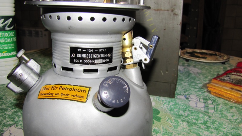

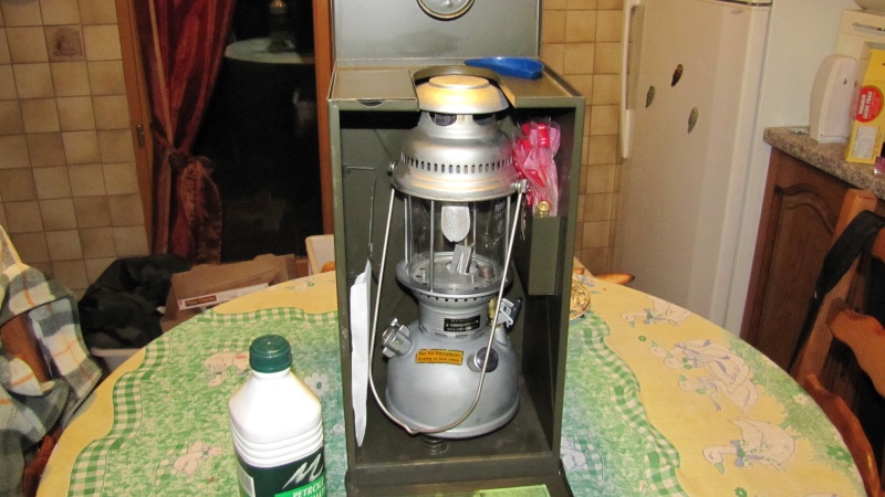

Bijour à tous ! Etant intervenu sur le topic "carburant pour lampe à pétrole", j'ai finalement décidé d'en créer un à part entière sur ces fameuses lampes.
Tout d'abord, il convient de distinguer les 2 types de lampes :
- les lampes à mèche, courament appellées "lampes tempête"
- les lampes à pression, souvent connues sous le générique "petromax" (qui est une marque)

II) Les lampes à pression
a) Présentation
Ces lampes sont géniales mais d'une utilisation plus particulière. Il en existe de différentes puissances, 150w, 250w, 350w et 500w.
Avantages : éclairage puissant, chauffage ou cuisine (avec les accessoires dédiés pour petromax), possibilité de bruler du gas oil (exceptionnellement)
Inconvéniants : il faut s'entraîner, bruit, allumage long et fastidieux, nécessite de l'outillage (généralement fourni).
La conception est ancienne, depuis du XXème. Il existe pas mal de marques différentes :

Je recommande particulièrement la sea anchor de bonne qualité et bien sûr la petromax 500CP pour les plus fortunés.
b) Principe de fonctionnement

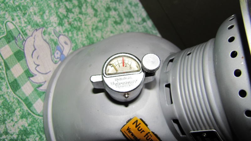

Il s'agit de mettre la lampe sous pression en utilisant la pompe manuelle sur celle-ci pour vaporiser le pétrole en fin brouillard à travers le gicleur (comme dans un carburateur).
Il y a un manomètre permettant de lire la pression, avec un repère de sécurité.

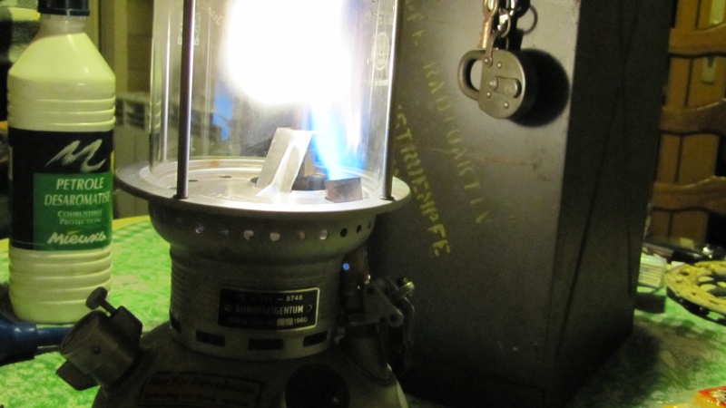

Un chalumeau permet de chauffer le corps du gicleur, c'est le préchauffage, qui rajoute et entretient la pression (plus besoin de pomper).
A noter que sur les anciens modèles le préchauffage s'effectue en enflammant une coupelle remplie d'alcool. Je conseille plus l'achat de lampes avec chalumeau, plus pratiques.

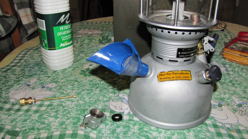

III) Utilisation d'une Petromax

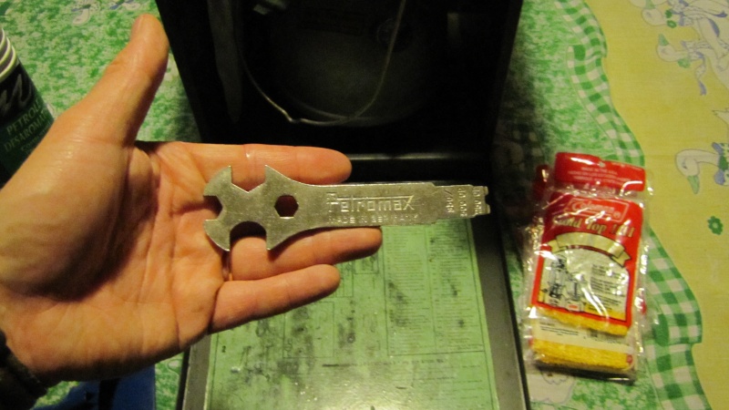

En premier lieu, penser avant l'allumage à serrer fermement le corps du gicleur et le bruleur céramique, et globalement tout ce qui peut sembler desserré, sinon une fois sous pression c'est la fuite assurée (je me suis fait avoir).
Placer un manchon sur le brûleur en céramique.
On remplit le réservoir après avoir dévissé le manomètre servant de bouchon. Pas plus d'un litre, il faut de la place pour l'air.
Après avoir revissé le bouchon/mano, il faut faire comme les shadoks : pomper, pomper... J'usqu'à amener l'aiguille juste en dessous du repère de sécurité. Un accessoire qui change la vie : l'adaptateur pour pompe à vélo (sur la liste de mes prochains achats).

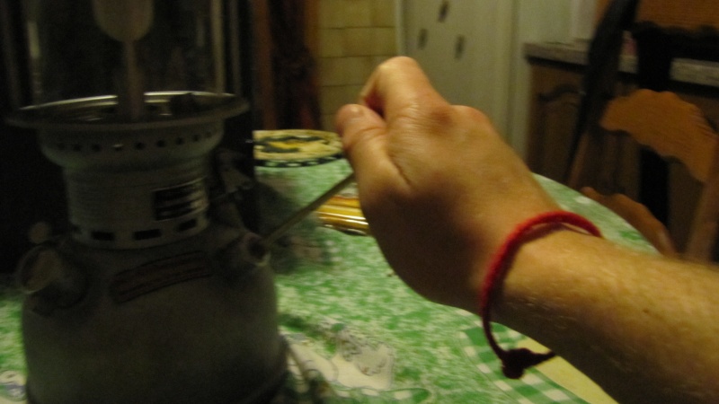

Ceci fait, procéder au préchauffage : il faut basculer la manette du chalumeau vers le bas afin de laisser le pétrole monter et être vaporisé par le gicleur. Présenter une allumette à la base du chalumeau (dans l'ouverture de la manette).
Si l'allumette est soufflée, fermer la manette et lâcher un peu de pression via la vis sur le manomètre, et recommencer. Très vite on sait quelle est la pression optimale.
Une fois le chalumeau allumé, une grosse flamme avec un TCHHHH apparaît. Le manchon est brûlé en même temps. Laisser préchauffer 90 secondes minimum tout en vérifaint le mano : si la pression chute trop, donner quelques coups de pompe.
Après le préchauffage, il faut basculer la manette du chalumeau tout en tournant le robinet d'arrivée du pétrole au brûleur. Le chalumeau s'éteint alors et le brûleur prend le relais, conférant au manchon sa rondeur ainsi qu'une lumière blanche éclatante... Et le bruit s'atténue avec juste un chuitement (bon c'est quand même bruyant).

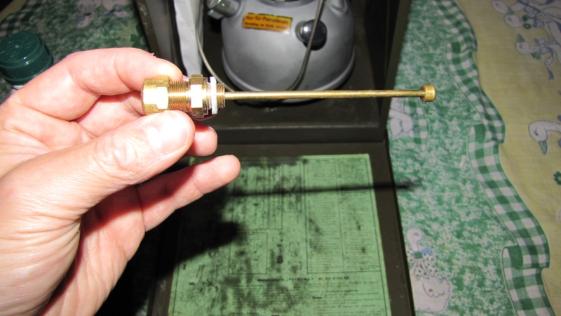

On peut exceptionnellement lui faire avaler du gas oil mais ça encrasse énormément le gicleur.
Pour le décrasser, une méthode simple : en utilisation, fermer et ouvrir rapidement le robinet.
Une fois éteinte, dévisser la soupape (vis) du mano et abaisser la manette du chalumeau : le pétrole ne peut ni monter ni descendre, donc pas de fuites.

Les lampes sont en général livrées avec l'outillage de maintenance et un gicleur de rechange. Un brûleur de rab et un verre d'avance sont bons à avoir.

V) Carburant
On utilise du pétrole, le même que pour le chauffage amsi attention : certaines petromax sont conçues pour utiliser de l'essence sans plomb (celles de l'armée suisse je crois).
Le gasoil est une solution de dépannage d'urgence.

Bon ben voilà, j'vous envoie le tuto promis !!!
Et d'abord voilà ma Petro, provenance armmée allemande, achetée sur la baie pour 96€ port compris, une affaire !
On voit là le petit entonnoir fourni, et très pratique !
Ici, c'est le brumisateur de rechange, qui envoie le brouillard de pétrole avec son aiguille très fine, attention à ne pas le tordre !
Et voilà les manchons !
Un outil combiné est fourni pour la vérif des serrages.
Et le lot de petites pièces de rechanges.
La bête avec un manchon en place ! L'est-t'y pas belle ma petro ?
On voit bien le mano/bouchon de remplissage avec son repère de sécurité et à droite la vis molettée de dépressurisation.
Là c'est le bouton en bakélite de la pompe et sur la droite le chalumeau avec sa manette d'ouverture.
Bouchon dévissé, entonnoir en place, y a plus qu'à remplir !
Une fois remis le bouchon/mano, on jour au shadok. Et on pompe, on pompe...
Ici, le chalumeau en action, manette ouverte, pour le préchauffage, environ 90s.
Après, on ferme la manette et on ouvre le robinet.

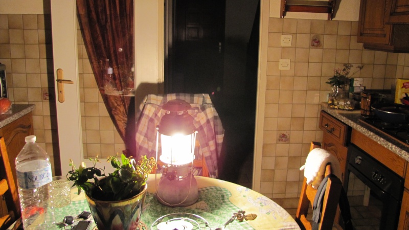

Et TADAAA ! Ici, on voit la puissance de la lampe. Notez au milieu le fameux robinet avec sa flèche repère. C'est lui qu'il faut ouvrir en basculant la flèche vers le bas en même temps que l'on bascule la manette du chalumeau.
Une fois arrivé à ce stade, la lampe se pressurise seule, mais comptez quand même un ou deux coups de pompe toutes les 30mn. Lors du préchauffage il faut aussi repomper car cela prend beaucoup de pression.
Et wala !!! PETROMAX POWAAAAHHHH !!!!
