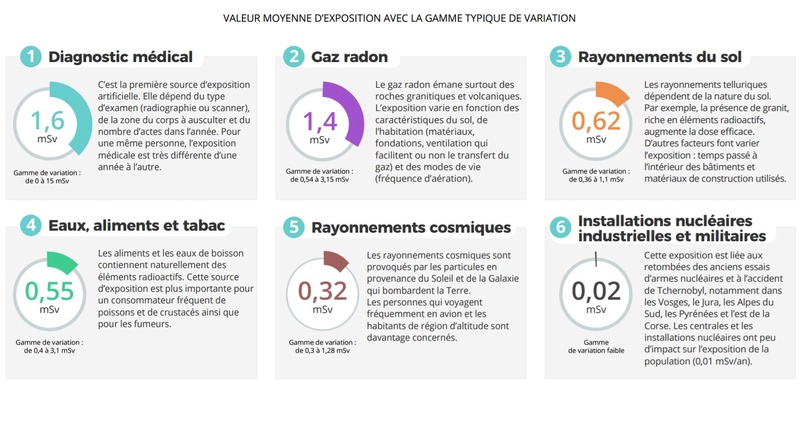

Je ressort d'une formation sur la radioprotection ,c'est intéressant mais pas moyen de mettre les PDF en lien...
Par contre, concernant la dose annuelle moyenne en France :
Sources : IRSN
Sources : IRSN
