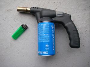

Au niveau soudeur, je pense me porter sur le type "chalumeau du campeur avec butagaz" (le poste électrique me poserait quelques soucis de raccord), qu'en pensent les artistes ?
Chaleur garantie 1700°C.
Est-ce possible ? Quel type de brasure (je pensais à la brasure multi-métaux)? quelle technique (au moins le nom) ?
