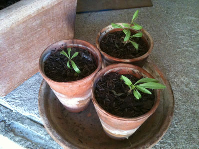

Je ne sais pas si tu as vu la page sur graines et plantes, mais le cas des trois petits plants me fait penser à mon plant dont l'apex avait été détruit par la chaleur. Ce n'est pas bien grave, car ces derniers vont récupérer d'un seul coup leur retard (souvent vers la fin de l'été).

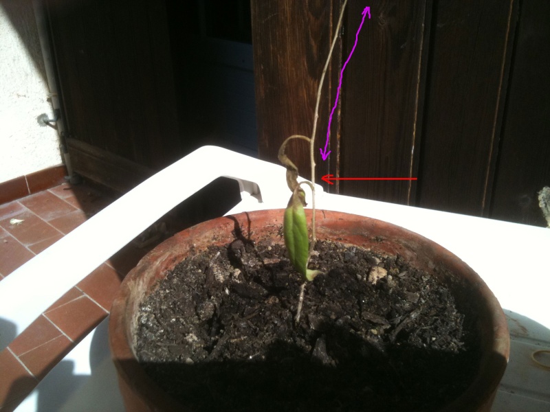

Donc, ceci fait, ben mon plant est vraiment de plus en plus en mauvais état, voir la photo
Comme tu peux le voir, les feuilles sèchent de plus en plus et retombent. J'avais vu dans un de tes messages, que les plants de Goji sont coriaces, et je ne m'inquiète pas trop.
Cependant, je voudrais savoir s'il vaut mieux que je coupe les feuilles sèches ou bien s'il faut les laisser tomber seules ? Est-ce que je dois couper un peu la tige afin de favorise la base ?

Si tu as des petits moucherons noirs, alors tu as sûrement un excès d'humidité. La seule manière de s'en débarrasser définitivement est de cuire le substrat (four ou bien micro ondes), car les larves de ces moucherons se nourissent des racines les plus fines (les radicelles, presque invisibles à l'oeil nu), et détruisent les plants en peu de temps (cf photos qui précèdent le papier attrape-mouche de l'autre topic goji...).

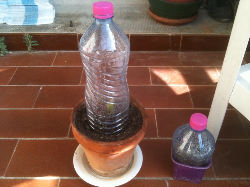

Afin d'offrir le plus de chances de sauver le plant, je te conseille de prélever une bouture sur la partie supérieure :
- couper à l'endroit de la flèche verte
- prélever la partie violette
- enlever les feuilles du bas (laisser 3-4 feuilles au dessus)
- planter la bouture dans une mini serre : une bouteille de plastique 33cl partiellement découpée, 6 cm de terre neutre (aucun engrais).
- placer la bouture en son centre, avec une terre humide (mais pas trempée)
- refermer la bouteille hermétiquement avec du scotch
- placer au soleil (ou semi-ombre pour ne pas dépasser 35°c)
(photos sur le post bouture)
Pour la partie jaune, tu peux enlever les feuilles mortes, s'il y a vraiment un excès d'humidité, elles peuvent être envahies par des moisissures et les transmettre aux plants. Si une feuille est moitié bonne, tu peux découper la partie morte au ciseau, cela retarde assez bien la dégradation de la feuille.
Si possible donc, assèche au maximum l'eau pour que la terre soit juste humide (genre éponge bien essorée), et place sur le dessus du plant une demi-bouteille d'eau 1,5l afin de réaliser une mini-serre. Regarde bien le ratio de mélange à propos de l'engrais que tu avais ajouté, pour que le système racinaire récupère, il faut une terre assez neutre, avec un pH proche de 7.
Même si toutes les feuilles tombent, ne perds pas espoir, car souvent de nouveaux jeux de feuilles (voire de branches) font leur réapparition quelques jours plus tard.
Bonne chance pour ces petits plants
