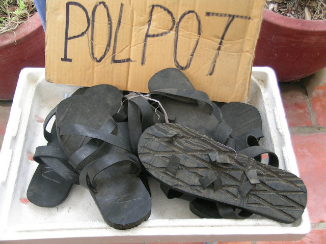

Dans le même registre, moins "bushcraft" mais carrément "recylage tendance made in VietNam"
Les sandales en pneus
